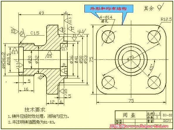

2.盘盖类零件1 \2 g6 v# V/ h* d
这类零件的基本形状是扁平的盘状,一般有端盖、阀盖、齿轮等零件,它们的主要结构大体上有回转体,通常还带有各种形状的凸缘、均布的圆孔和肋等局部结构。在视图选择时,一般选择过对称面或回转轴线的剖视图作主视图,同时还需增加适当的其它视图(如左视图、右视图或俯视图)把零件的外形和均布结构表达出来。如图中所示就增加了一个左视图,以表达带圆角的方形凸缘和四个均布的通孔。
: C* \) T! Y  e( j* S" v$ B' r
8 c/ X' q( F3 P: Z 图2.png
2 n" h3 y: ?( x0 ^3 V1 I
; Q+ h, O) g8 r6 j) U. f, Q* s0 m6 B$ k6 G
在标注盘盖类零件的尺寸时,通常选用通过轴孔的轴线作为径向尺寸基准,长度方向的主要尺寸基准常选用重要的端面。
