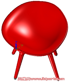

       图1和图2所示的塑胶椅就是本次设计所需要完成的设计任务,其中图1是设计稿,图2是渲染后的产品效果。
3 ~! P, Y! Q1 `0 o2 u
0 L8 B, P: Q! N) W- i$ C
% L. K- E" p6 n& y) f1 {) O
图1塑胶椅设计稿
% v5 n; X. l& |
2 e. h3 `0 L: a3 R2 E
图2 塑胶椅渲染效果

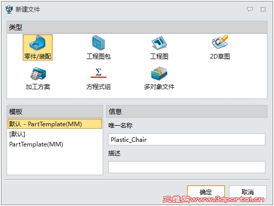

7 D$ O7 ~/ [/ r, O       第一步:零件创建
+ L# e8 X/ n. p/ M* N+ B       创建一个名称为Plastic_Chair的文件(图3)。1 P2 G( Q7 w) r+ a
3.jpg 0 w" U# _* k, {, l
+ E7 ?( ]8 b. D! K; W  R
图3 新建“Plastic_Chair”零件

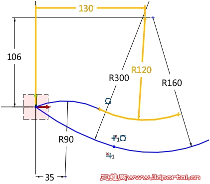

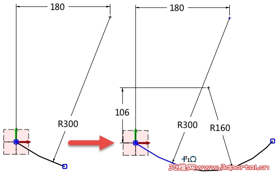

7 i0 R: g9 A% W4 b       1、YZ截面绘制。) u% u5 G. `  `

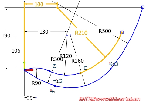

       在YZ工作平面上根据图4至图9所示顺序进行草图绘制。" f  I/ e4 b; J: k4 v! W
4.jpg # h4 ]5 ?- n+ m8 C
' j4 \$ x; @  j& a
图4 YZ截面草图1
5.jpg # }1 W, [) W" _+ s; w8 y* l. _
6 d# ~* k+ Q' ]! B* M" A
图5 YZ截面草图2
6.jpg ' O9 t# {3 q/ x
2 I& c* c, d( w; {; W3 G* q
图6 YZ截面草图3
7.jpg , g, f2 E0 O" u1 g
7 q' O; P; C5 M
图7 YZ截面草图4
/ r1 d2 a6 h$ d5 k& [' s7 x6 D# d7 S
& r" I$ w: d) K4 V5 ^4 A
图8 YZ截面草图5

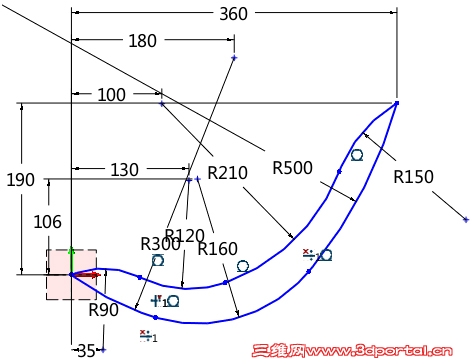

       加上R150的圆角后,最终完成的草图如下图9所示。
/ d0 q' S; q! W; W; |) U4 _% i% `
- e( G* I/ r' O8 S$ J
- D* m# }0 t( n* G+ {! F0 D
图9 YZ截面最终草图

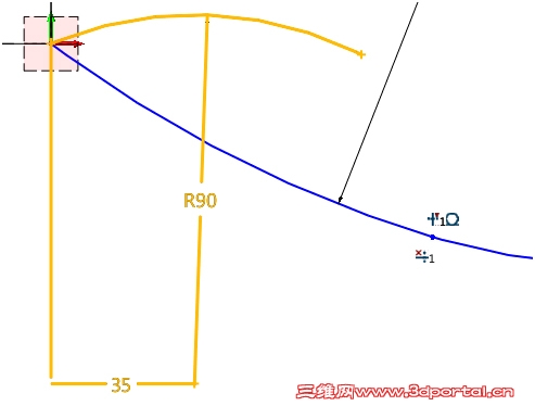

       2、XZ截面绘制。
/ w2 h/ B$ Q9 h! Q+ ]( F5 O8 Z/ s1 n9 h       XZ工作平面偏移140mm,创建辅助工作平面,如图10所示。0 N3 T4 |& w6 A- i% |
10.jpg . t" V! d7 v1 J. n. d2 [0 v
/ e( V  x8 C& L% a
图10 创建辅助工作平面
       在辅助工作平面上绘制草图,启动参考命令,如图11所示。. j# K* c8 z3 U& }/ p3 J6 R
11.jpg % R, l& X5 c; H- F8 K6 ?& r
; p/ `5 ?1 D8 }% U4 W% H
图11 启动参考命令

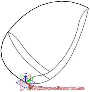

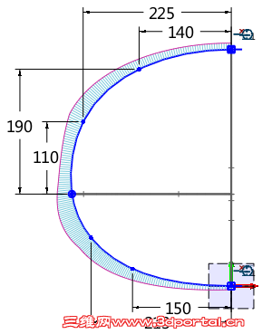

       3、YZ截面绘制。# e( ]2 p. `2 p3 t3 j) _0 c) U
       在YZ工作平面上进行草图绘制,如图18所示。
8 _( _0 o, j. @8 s: `
( B$ c! P1 W, R8 V; ?
. b+ B9 y% F9 t5 ~  d0 M
图18 YZ截面草图

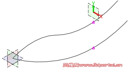

       4、样条曲线绘制。
& U9 R) ^- i6 f' {' }       在XY工作平面进行草图绘制,如图19所示。
1 v0 O6 m; P7 B& L$ C) a3 q$ H
+ `3 Z/ Y) h0 _
* C3 Y' |4 H. `4 L
图19 XY截面样条曲线草图
       5、相交曲线绘制。) D% _/ {1 C* b

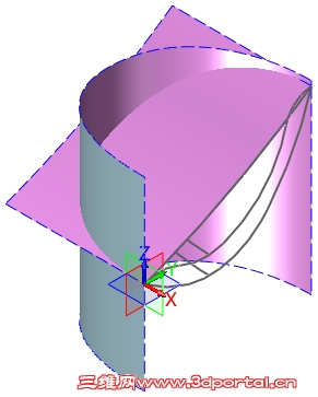

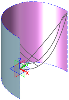

       拉伸XY截面上制作的样条曲线,如图20所示。7 {6 N+ ~: p4 W7 \3 y5 _
: z4 L% i. A7 |9 d1 H" K
; h+ ?+ N$ h+ \* K; e0 S4 e
图20 拉伸样条曲线

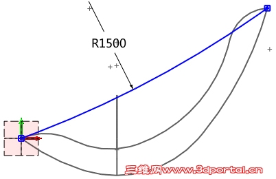

       拉伸YZ工作平面上的圆弧,如图21所示。3 k  G: C! \3 Y3 A+ J
21.jpg 2 D, I2 B- P# J, ?6 U0 e; s4 X
1 ?" }8 j: ?0 g7 n( `
图21 拉伸圆弧

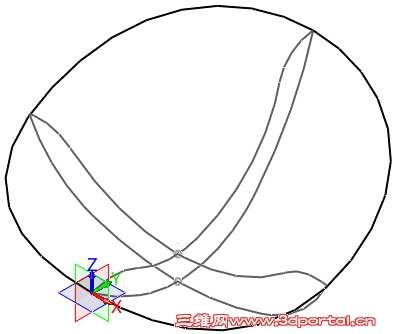

       使用相交曲线获取两个曲面相交得到的曲线,然后隐藏辅助曲线和曲面,如图22所示。% n, v% j8 u4 v- H7 v+ [  G+ x
22.jpg & H( K. O9 J8 G3 U) k5 Y
; x- m9 l9 Z; b% K) {+ ~- j8 J
图22 相交曲线

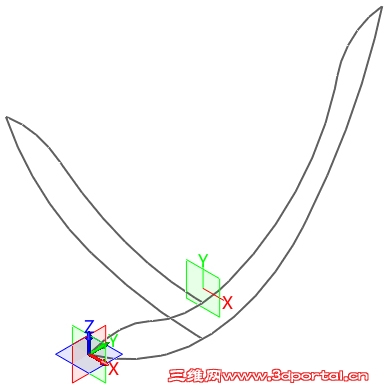

       6、镜像曲线。
3 g" v6 _! W" Z# `1 B9 h1 m- ]       镜像两边的曲线,如图23所示。+ t4 n: S- m6 A0 w9 P
7 Y) O" L4 ^$ q" I9 G7 w+ s4 C/ V
7 s- y# E# k* x3 S
图23 镜像曲线

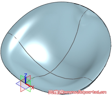

       第三步:凳面设计

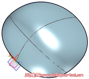

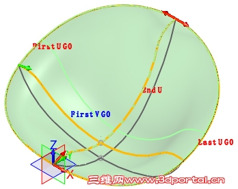

- \/ ]% {1 g" R/ Z1 M6 J4 C       使用U/V曲面功能,创建凳子上表面,如图24所示。如曲面方向反了,使用反转曲面方向命令进行调整。
- L. ~6 i* T6 U% G( G7 D- n
24.jpg 3 J" {. {! \: H8 B1 k/ o3 k; ^
" @( R7 b; ~" m
图24 创建上表面
       使用同样方法创建凳子下表面,如图25所示。
) o0 ]" F0 c' }9 A
$ \# `" m2 k- t; I" C/ T8 `3 l
: G! Z7 L* V- F2 K2 v! _4 x
图25 创建下表面
       使用缝合,把上下曲面缝合成实体,如图26所示。9 x# P* }, @. N) N+ Z" j
2 t8 m/ Z0 b, [
8 t2 J& l$ N$ r: v# R' ^
图26 缝合上下表面

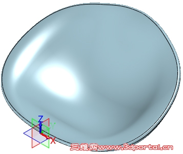

       对边缘进行5mm倒圆角,隐藏草图和曲线,如图27所示。
: e+ I1 [6 O" Y9 G& Q
27.jpg - `/ Q: D; }: M2 E$ t6 ], k
6 s/ \. e& e! e! J# u# i
图27 隐藏草图和曲线
