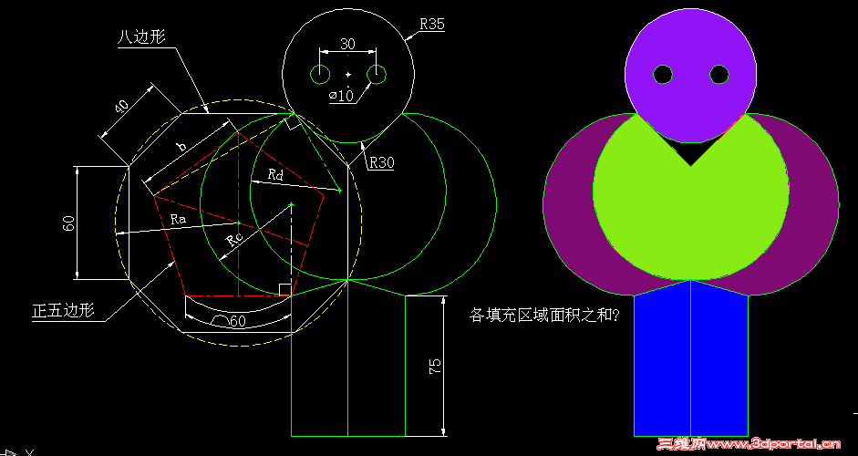

[推荐] CAD几何作图竞赛题(2016年12月),竞赛结果已公布
发表于 2016-12-20 23:49:14 | 显示全部楼层 |阅读模式 来自: 中国广西南宁
画图
主题分类用于问题归类:
本帖最后由 2005llnn 于 2017-1-3 14:58 编辑 5 N( T8 h6 F; _: ~/ w
. X& @) J5 c! W/ T* @8 k
感谢会员 oxm44 提供练习题; c. T+ z7 I  u
立正!
: N  _( Q2 C' \2 s/ {% [# I; | 16-12-.PNG
" D7 Y2 z$ H& n1 ?! Z
& V; E3 Y2 z' u/ B- K0 {' n# O用AutoCAD作图法求出该题要求的5个数值:半径a、长度b、半径c、半径d、图示各彩色填充区域面积总和是多少。尺寸精度要求精确到小数点后4 位。角度单位必须使用十进制度数,不得使用度/分/秒,百分7 K1 I  J3 l3 w: g
度和弧度,精度也要求精确到小数点后4位。' h/ F. {1 Z. L; P- r6 T
* [: M) P4 ~6 d+ \0 N% h1 c, m有兴趣的会员请将作图过程、方法、步骤等简单描述出来,另外截图,或将作图时CAD命令行文本截图(在CAD图形界面按功能键F2可显示命令行文本)。
$ g3 c) I6 O% _上传到附件,设置阅读权限为最高。0 Z; t+ ], Q  E! e. U% L# o% d9 ~, p
竞赛结束后由版主统一取消阅读权限。由评委评出最佳作图步骤的前几位给予20三维币奖励,次佳的几位给予10三维币奖励。

2 t+ R& g- K0 ACAD几何作图竞赛题(2016年12月),至12月28日止. M* B6 O9 c1 P* H, p, k- P6 L0 O
1 L( @0 |& j9 W0 Y" A0 \
一.竞赛题目(参见附图)! t" r% t2 _( d# F8 D6 H: D( I4 b3 P
感谢会员 oxm44 提供练习题* ^# F9 l2 A& V! _% c% s! t
立正!
+ c& ]5 i+ n7 j; O* h. F
% U$ w8 C  H, W' G/ N
- f0 h; S# j, ?0 Q3 Z5 Y尺寸精度要求精确到小数点后4 位。角度单位必须使用十进制度数,不得使用度/分/秒,百分1 B! @. K/ B+ l) [8 q
6 @# {$ e5 r3 ~' ~& U; S# t# f* r" ~% I$ H' D
有兴趣的会员请将作图过程、方法、步骤等简单描述出来,另外截图,或将作图时CAD命令行文本截图(在CAD图形界面按功能键F2可显示命令行文本)。3 b8 T3 t9 s  N1 W' F2 T$ r
上传到附件,设置阅读权限为最高。
9 D( X8 @5 d& b& |. R5 O

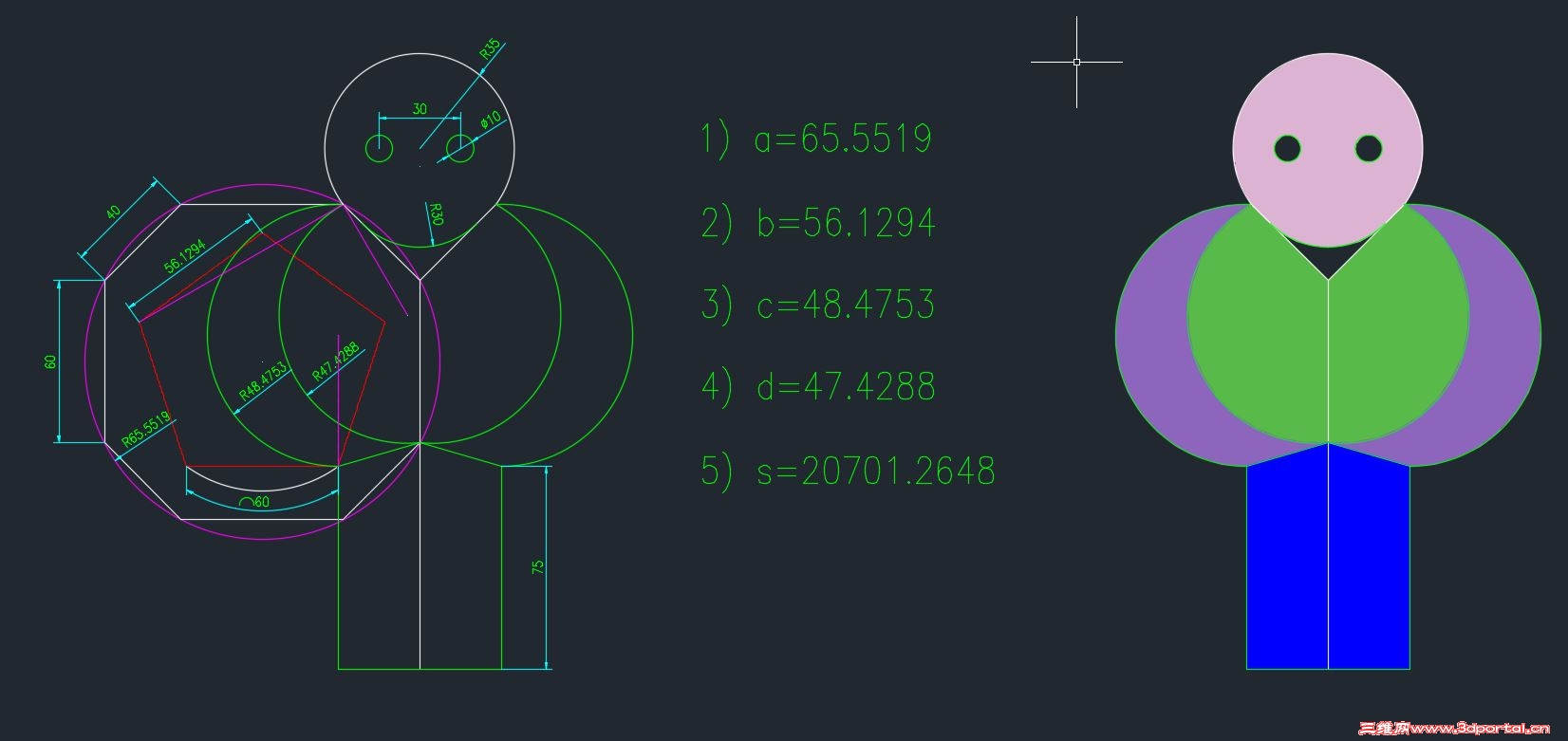

发表于 2016-12-21 10:41:43 | 显示全部楼层 来自: 中国安徽合肥
本帖最后由 woaishuijia 于 2016-12-29 01:58 编辑 & i) \, j' {/ M- Q. a( B: P& Y1 a! T
& _, q) J, u/ |+ P$ E: q交作业了。
2016年12月习题
2016年12月习题
$ A6 r7 Y) i  _: }- p$ u6 ]0 v4 F
% C, d) h; X; t# U* O! _2 t: L9 }
参与人数 2三维币 +60 收起 理由
2005llnn + 50 一等奖
woaishuijia + 10 参与鼓励

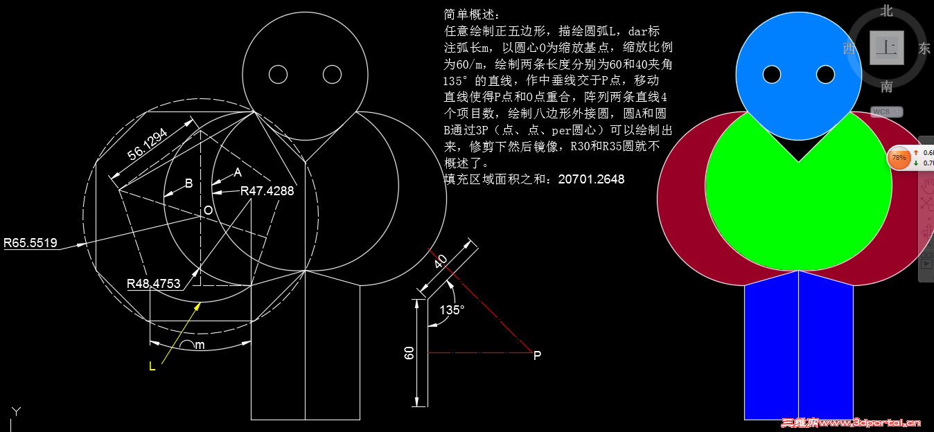

发表于 2016-12-21 10:49:14 | 显示全部楼层 来自: 中国四川成都
本帖最后由 woaishuijia 于 2016-12-29 01:58 编辑 1 G% Q! `, ?7 Q
" h- U7 O1 x7 [0 W作图结果: QQ图片20161221104502.png ! `4 K& i6 V" ~  K; [: e6 c9 G
9 p/ s( U8 B4 a0 B! p/ r9 {作图步骤: QQ图片20161221104609.png
参与人数 2三维币 +65 收起 理由
2005llnn + 55 一等奖+作图步骤奖励5SWB

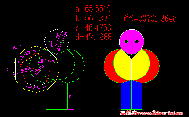

发表于 2016-12-21 11:31:50 | 显示全部楼层 来自: 中国浙江台州
本帖最后由 woaishuijia 于 2016-12-29 01:59 编辑 ! V5 y9 M( d9 }( j0 R
6 T0 q8 e' H  n, D. y
2016.12
2016.12
忘记精确到四位小数了  版主上面这个图作废5 |& {4 ?; V/ H2 E
3 ?" m. K! a% Z; R! j& T
( i# _6 m0 S9 x: q) D& n; o* O9 X下图才是精确到四位小数的截图% s$ \) Q1 @# q6 E& j1 E
( P! O" w4 `, j
2016.12.21
2016.12.21
2 q1 b  P: N, Z, j- f9 C
3 i3 u% @. O1 ]+ {4 s6 U8 }5 i$ A; v* Y' P+ F- a8 Y4 |* K2 n
参与人数 2三维币 +70 收起 理由
2005llnn + 60 一等奖+作图步骤奖励10SWB

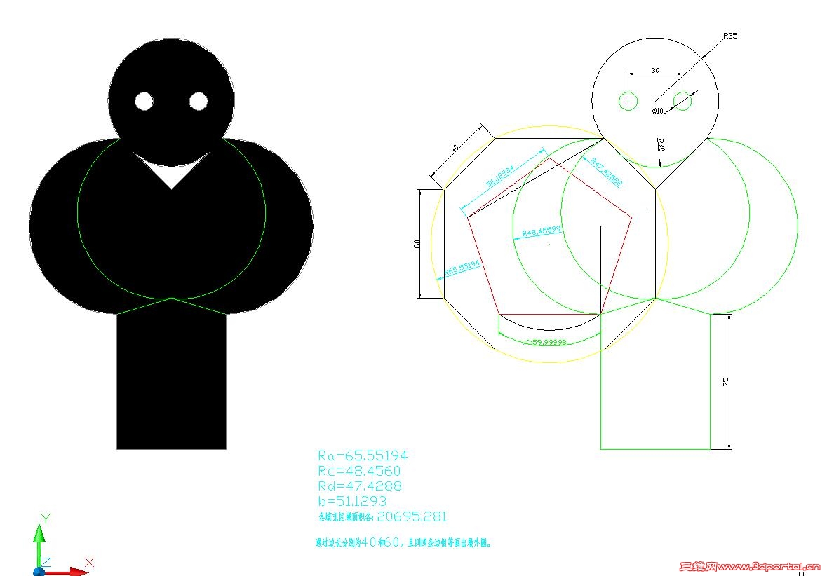

发表于 2016-12-21 13:17:58 | 显示全部楼层 来自: 中国湖北荆门
本帖最后由 woaishuijia 于 2016-12-29 01:59 编辑 * I1 {2 B" l* [- W: Y0 Y
1 C6 r" R! H5 M4 Y5 nhj
# N1 t& b: i2 f7 e0 A( Y. J9 B# A& o
参与人数 2三维币 +50 收起 理由
2005llnn + 40 二等奖

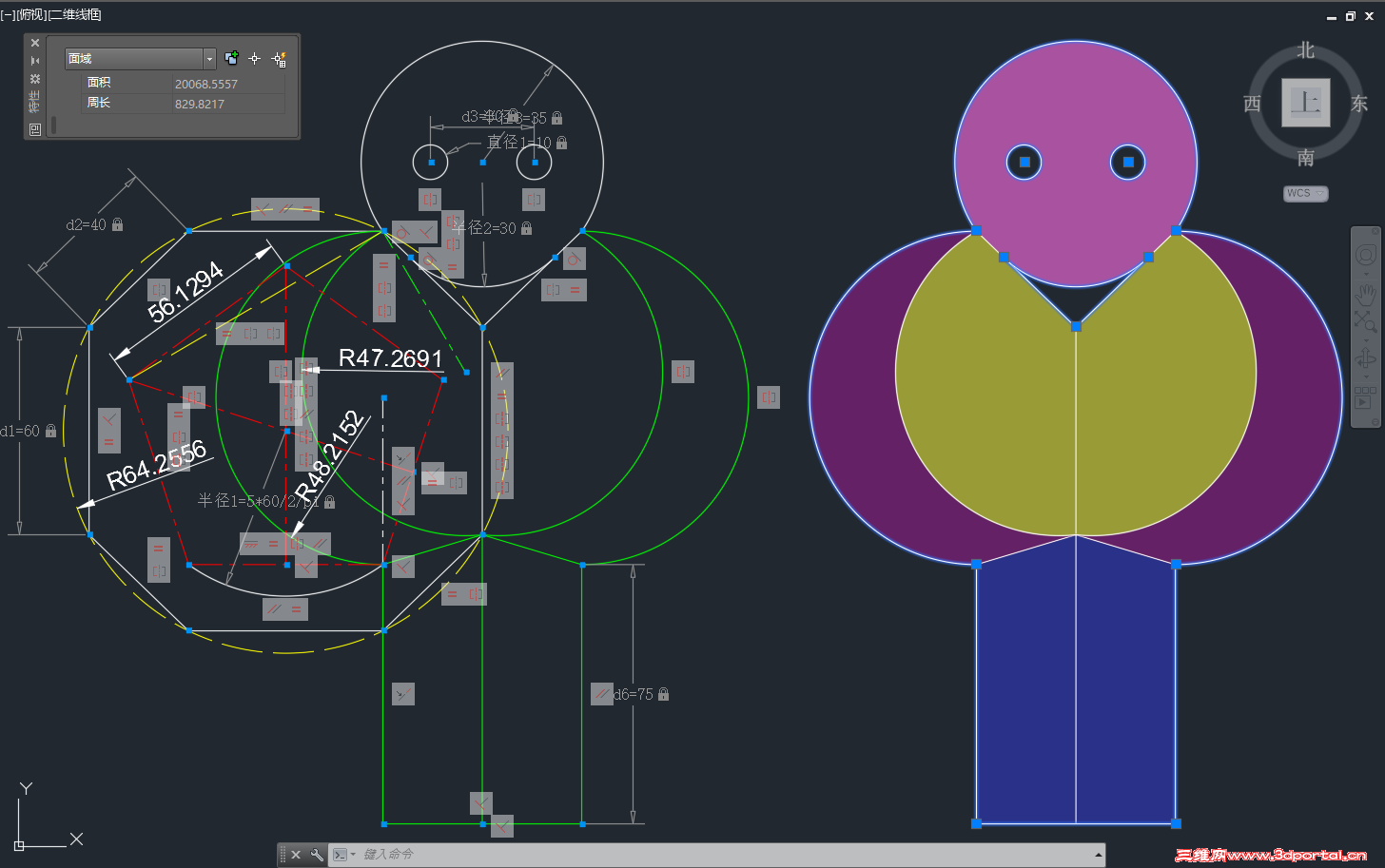

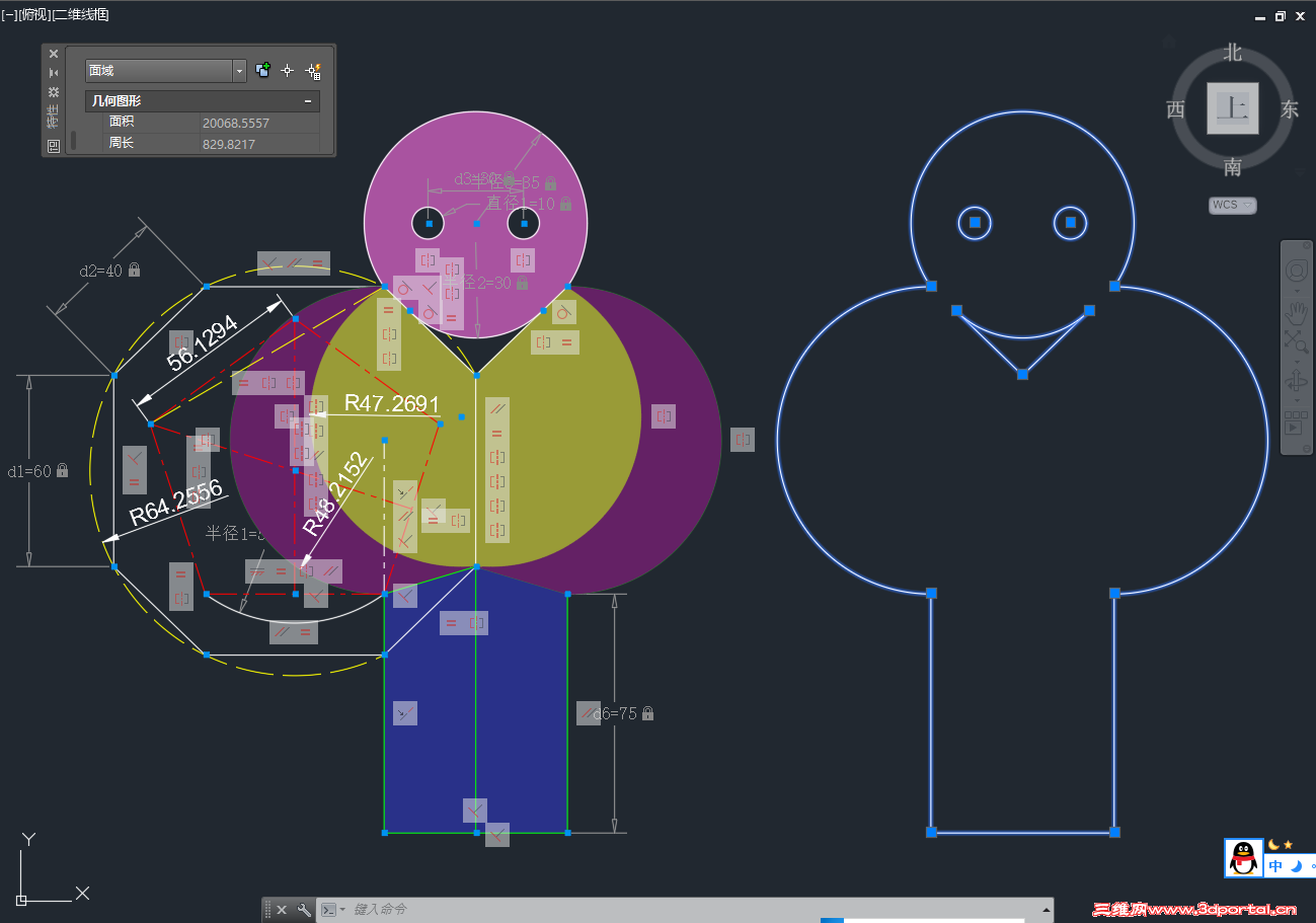

发表于 2016-12-29 10:46:04 | 显示全部楼层 来自: 中国湖北武汉
7 q$ Z$ y7 p2 Q( u7 I
在练习题A点上

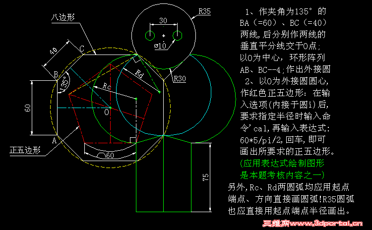

发表于 2016-12-29 12:28:12 | 显示全部楼层 来自: 中国江西南昌
本帖最后由 oxm44 于 2016-12-29 17:50 编辑 3 c) d, {6 x: w$ x
+ y: r* \% o( A3 a4 p) L
8 }) r2 Q2 n+ ^! D6 N5 o

Rc、Rd一个点好象是在一直线的切点。放大看看好似。
