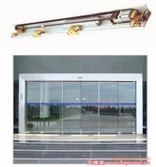

哪位大侠有电动门 地铁门等结构图给一份啊  或者原理图都行

平移门的原理
发表于 2016-12-29 10:00:25 | 显示全部楼层 来自: 中国陕西西安
感应自动门机的种类很多,且在选购自动门一篇中已有简单介绍,在此,仅以平移型感应自动门机为例介绍一下自动门机的基本工作原理。
3 H/ D$ ^* O* w% g+ X$ d首先,平移式自动门机组由以下部件组成: 2 P1 M- U2 J: c. Y! C3 \5 Q
(1) 主控制器:它是自动门的指挥中心,通过内部编有指令程序的大规模集成块,发出相应指令,指挥马达或电锁类系统工作;同时人们通过主控器调节门扇开启速度、开启幅度等参数。 ( S" o9 J0 H1 P5 U
(2) 感应探测器:负责采集外部信号,如同人们的眼睛,当有移动的物体进入它的工作范围时,它就给主控制器一个脉冲信号;
) ^3 f: f/ \5 R$ _6 k(3) 动力马达:提供开门与关门的主动力,控制门扇加速与减速运行。
6 O9 l" D7 V. H8 E0 S% A(4) 门扇行进轨道:就象火车的铁轨,约束门扇的吊具走轮系统,使其按特定方向行进。 . S' ~4 d4 |$ H0 }( Q6 ]
(5) 门扇吊具走轮系统:用于吊挂活动门扇,同时在动力牵引下带动门扇运行。 2 O( f2 L& \  g
(6) 同步皮带(有的厂家使用三角皮带):用于传输马达所产动力,牵引门扇吊具走轮系统。 ( j4 g6 {% _% b
(7) 下部导向系统:是门扇下部的导向与定位装置,防止门扇在运行时出现前后门体摆动。 ) R* f' C5 K  U
当门扇要完成一次开门与关门,其工作流程如下: / Q  R& |7 k' Z8 D8 ]2 ?* u! ]4 U: b
感应探测器探测到有人进入时,将脉冲信号传给主控器,主控器判断后通知马达运行,同时监控马达转数,以便通知马达在一定时候加力和进入慢行运行。马达得到一定运行电流后做正向运行,将动力传给同步带,再由同步带将动力传给吊具系统使门扇开启;门扇开启后由控制器作出判断,如需关门,通知马达作反向运动,关闭门扇

7 k9 u& Z$ ~. O3 P% R跟这个有区别吧   地铁门的密封性很好,他平移来后还有一个压缩的距离使得门压在框上很紧  那样子 密封就到位,光平移是不行的, 他走的不是直线  而是最后一段距离有一段弧度 是弯的

曲柄滑块机构!

可以进入上面网址搜索下,中国专利网。坐高铁时,关注过高铁门,记得是齿轮齿条结构。最后你所说的闭合很紧,有可能是磁力原理。
