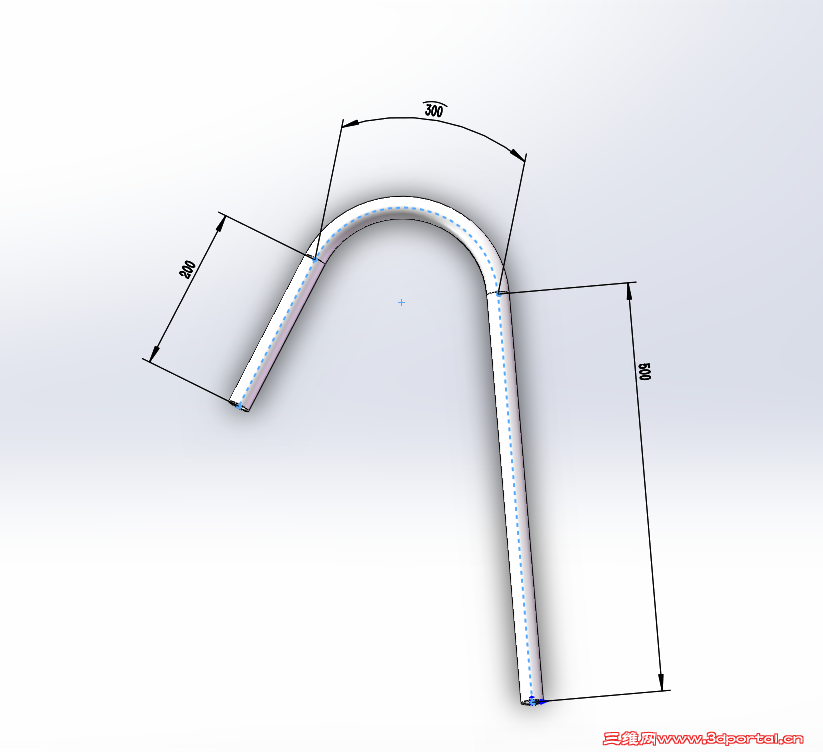

实际加工中展开长度是1000吗 还是会有不同大小的管子会有不同的扣除或者增长4 x! V" H' e" ^' A" x! e
 楼主| 发表于 2016-11-18 19:50:42 | 显示全部楼层 来自: 中国河南
按照中心线算不知道对不对,误差有多少 怎么算

在实际加工中,下料尺寸为1000,但只能作为参考。因为涉及到具体弯管机的模具结构和材料的实际延伸率,应在弯管机上试弯几个,测量后再具体确定该批管子的实际弯管尺寸。1 [' a" D8 ~9 Y2 Y7 `) p
如果管子弯曲后的尺寸要求不高的话,就直接用1000下料就行了。

从外侧量尺寸应该会有少许增加,从内测量尺寸有少许减少。

与弯曲半径和延伸率都有关,管子直径也有关系,与材料材质也有关系,大批量生产一定要试弯,尺寸一般情况下,比中心线长度短千分之5左右。

一般是按照中性层来计算,但首次生产时要试料,试长度,加长10个保险起见。这个和管的材质,及弯曲半径,以及弯曲模具工艺有关,都是靠经验值的。但一般计算按中性层就好了

一般料长理论都是按中心线来计算,根据材质不同,延伸率也不一样,如果是铜管的话一般差不多的。

弯头的长度等于弯曲半径乘以弯曲角度,再加上直线段的长度,就可以算出整个弯管的理论长度了.给余量,一靠实验,二靠经验..

会变长的,圆弧部分铜管我们弯管时一般按0.95的送料同步,也就意味长了1.05

实际操作应比中性层略短点,长度主要跟夹紧力,材料的延伸率有关,不同批次的材料延伸率都不一样
