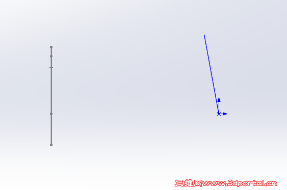

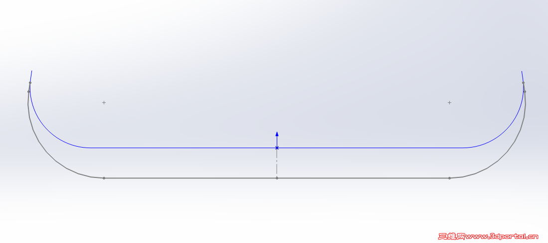

& U8 F4 M; v, \0 Y! E+ z, W
5 O2 _6 Z% Z& A附件是原图: g  ]+ r$ @: B0 A6 C" T
我想用这这个放样钣金,结果不行,是我哪错了吗,请各位大神给个说明和详细步骤,谢谢了!!!

因为那是投影曲线,而不是草图绘制的曲线
发表于 2016-11-14 23:43:40 | 显示全部楼层 来自: 中国江苏苏州
能画曲面,就能展开钣金。
发表于 2016-11-15 08:59:20 | 显示全部楼层 来自: 中国上海
2016支持曲线放样,也支持曲面展开,放样时一定要选择成型,而不是选择折弯即可。
