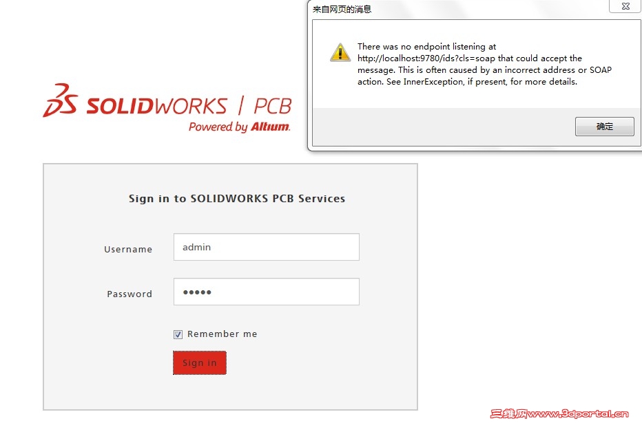

要使用SOLIDWORKS PCB ,必须输入用户名密码,所以要登录SOLIDWORKS PCB Services去添加用户名和密码,一登录就杯具了。
  g: t; c: G. F# G) y6 _" a 1-161021100019446.jpg
$ g+ N# t5 [0 c1 n  w6 O打开IIS管理器吗,也不会设置。上网搜索吗,solidworks PCB的信息都少的可怜。毕竟新生事物

发表于 2016-11-13 19:56:42 | 显示全部楼层 来自: 中国广东东莞
登录是没有问题的,是不是你安装出了问题

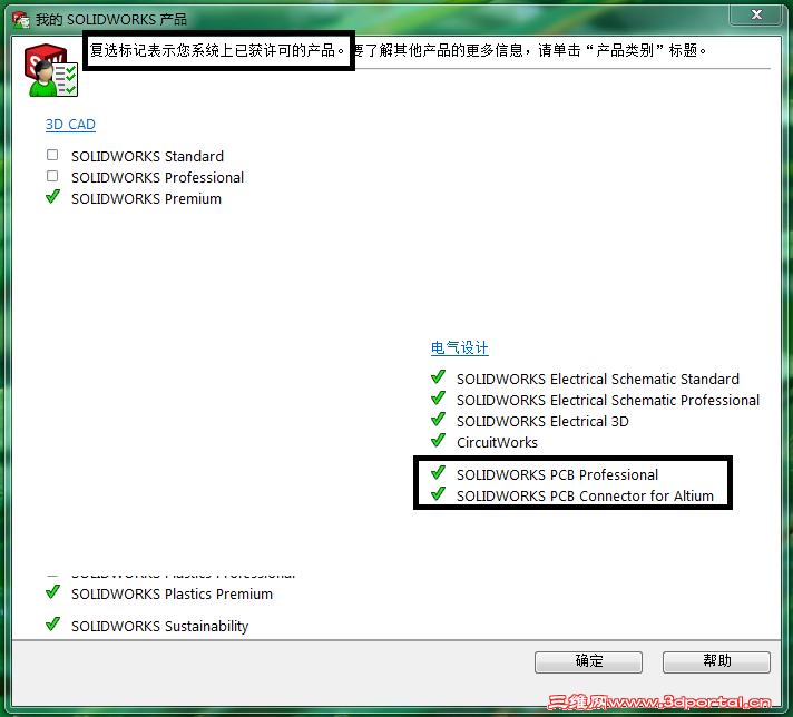

发表于 2016-11-13 19:58:45 | 显示全部楼层 来自: 中国广东东莞
像是许可出了问题
 楼主| 发表于 2016-11-14 15:53:19 | 显示全部楼层 来自: 中国辽宁营口
寞乐(第五组) 发表于 2016-11-13 19:58
' t8 |8 m3 ?7 [- Y+ t0 a6 k像是许可出了问题
; M; m. h  N- |$ c3 e0 P
但是这里表明solidworks PCB许可没问题呢

发表于 2016-11-16 20:24:22 | 显示全部楼层 来自: 中国湖北武汉
SOLIDWORKS PCB Services无法安装,提示installIIS失败

本帖最后由 chaij10 于 2019-1-31 19:44 编辑 - g, C9 X$ m/ a# X
+ y8 n, M( K2 z( H6 K0 ppcb service firebird数据库,只要保证打开9780端口就可以
. d2 Z9 I2 P; T* j6 |解决办法:7 e  z1 M# i$ V8 F# A3 N
1. mssql express: 下载最新mssql express,设置tew_sqlexpress tcp/ip tcp端口9780
: K9 [8 I- A) x: @) E' Z9 i2. 防火墙:高级设置 - 入站规则 设9780, 出站规则 设9780
. L, `1 ]" j) P1 J3. ping localhost
! D& ^7 k* C7 x# {; f1 q% @6 n* [& `4. telnet localhost 9780 光标不断闪,说明设置成功
" J7 l; |7 N  Y$ i9 ~! {5. 打开浏览器:localhost:9780 返回 localhost didn't send any data % z( @$ _" }" q- p3 s
以上说明mssql express设置成功并打开端口9780, 9780是pcb service的默认端口
1 P: Y7 V! q" h. s: X6 U6 T6.如果还有问题,肯定是IIS! A9 X9 M' X& ^1 z
