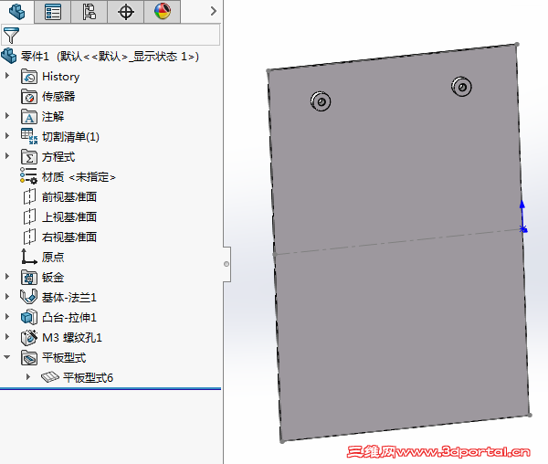

钣金上如何装压铆螺母,装上多个后还是一个钣金零件,另外几个钣金焊接在一起,还是一个钣金零件,而不让他成为装配件,怎么实现,求教,请各位教教了( S, w1 A5 [0 o. z1 j9 D

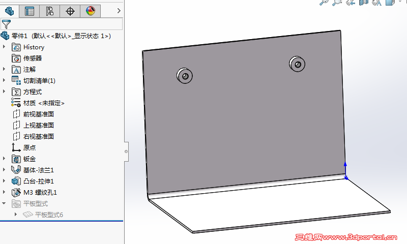

$ @1 w$ K$ T; L; Z2 u% q2 {直接在需要装压铆螺母的位置创建凸台拉伸,就可以了,不会影响到钣金的其他特性的。展开前:
" J( c  J0 v5 E1 t: _& K3 ] QQ截图20161031142916.png : V+ b! E* L0 U' u2 g! U) s: e% r
; K! I9 l8 K3 C; U# H( c5 `% q
展开后:
# ?7 [- s0 X, l  E  c8 m, ^/ C QQ截图20161031142930.png $ \9 t! `. z" W" c
