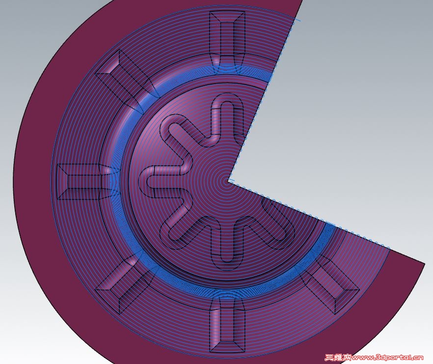

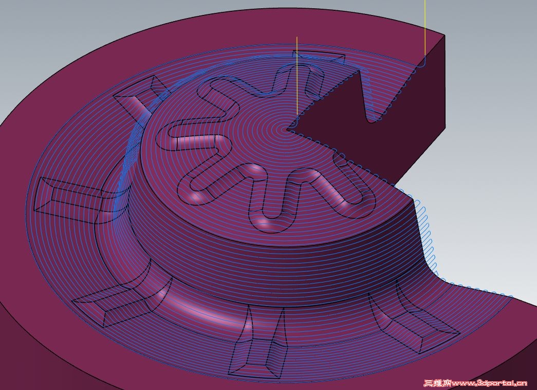

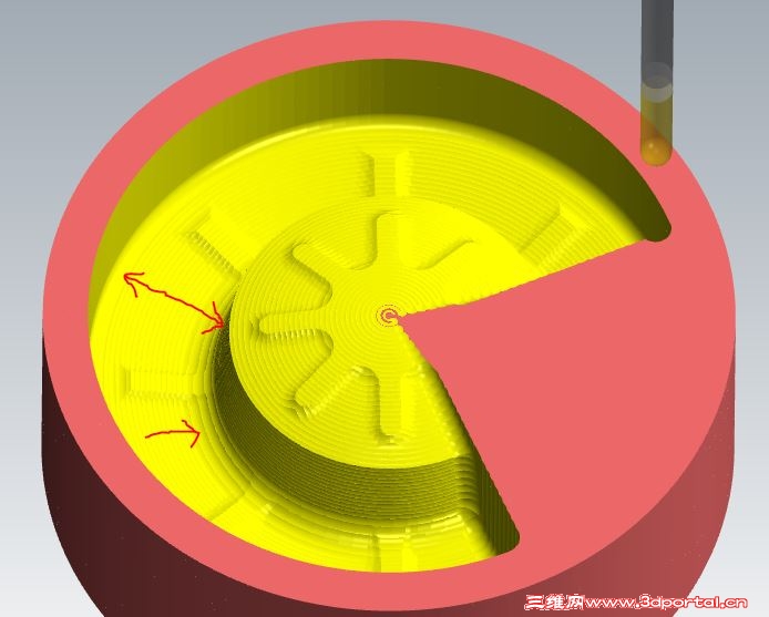

; c9 O- t) |- w, L; ?; O会发这篇只是想对应之前在 上百万等高神题 的发言
9 H* l$ T& Y! H9 n; d+ j如果一定要用这种刀路一次精修完(包含交角和爬坡面) 建议在图g3的单双箭头处先精修一次并留少许欲留量 避免单箭头处交角过切 双箭头范围爬坡面不良(图g3 实体验证明显可看出吃刀量较大)当然也会花较多时间
/ i2 {- f9 i) c; `% H5 @* T要不就是走 图g5 的刀路 将刀路分3段 曲面都走下铣 交角走由外而内环切 只吃单边
. n3 d2 |3 w* Ups:爬坡铣面是不符实务的 原创为了达到一刀流有点走火入魔了 易误导大家 经的起实务考验才算好刀路 个人觉得适时提刀来符合实务需求才是对的
