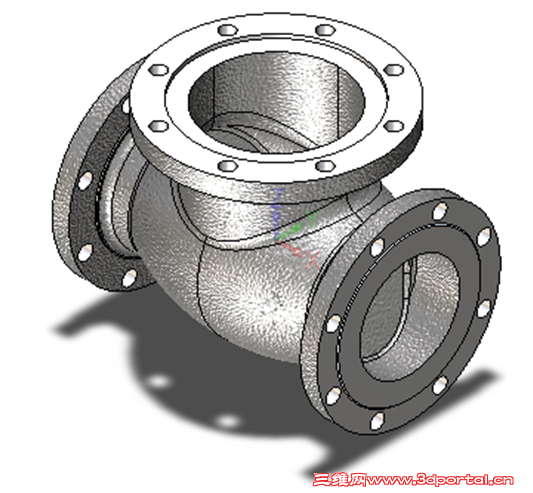

       截门阀是使用最广泛的阀门之一,能通过对压力的运用,强制密封面不泄露,从而达到截止介质的效果。本次的实例教程中,我们将通过中望3D来设计图1中的这款截门阀阀体,并对阀体出完整的工程图(图2)。
1
1
图1 截门阀阀体
2
2
图2 阀体的工程图

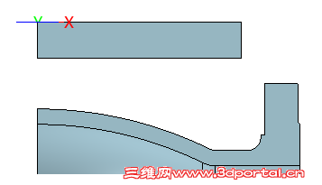

    第二步:绘制草图

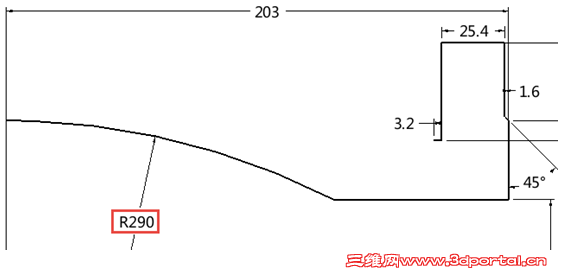

       绘制如图5草图,并进行标注和约束。
5
5
# B! R( j: L3 _1 s1 X- c' v
8 q2 w; T; m' Z* D
图5 绘制草图

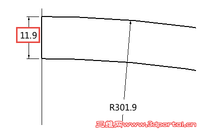

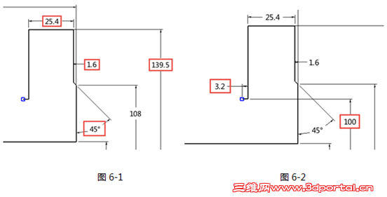

       在上一步的基础上继续绘制草图,并进行标注和约束,图6中红色矩形框里的标注为在上一步基础上新添的标注。
6
6
图6 新添标注

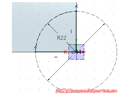

       在上一步的基础上绘制圆弧,圆心落在Y轴上,对圆弧和连接的水平线段进行修剪和约束,如图7所示。
7
7
图7 绘制圆弧

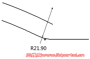

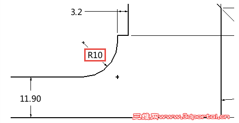

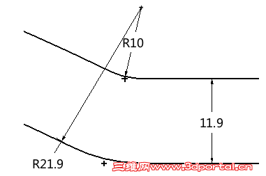

       对圆弧进行11.9mm的偏移操作,并进行标注和约束(图8)。
8
8
图8 圆弧偏移操作
       倒圆角21.9mm(图9)。
9
9
图9 倒圆角
       在上一步的基础上继续偏移11.9mm的水平线,然后进行倒10mm的圆角,如图10所示。
10

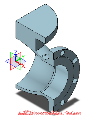

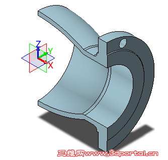

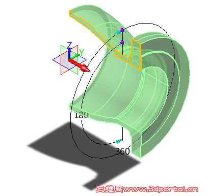

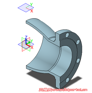

    第三步:旋转
       使用“造型”页面下的“旋转”命令,从180°到360°旋转,注意旋转轴的方向,旋转效果如图13所示。
13
13
图13 完成旋转

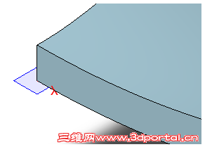

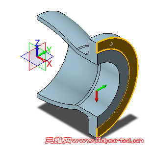

    第四步:创建草图
       在下图14中高亮面上创建草图。
14
14
图14 高亮面上创建草图

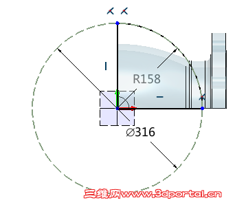

    第十一步:绘制草图
       在第十步的基础上继续绘制草图,绘制1/4的圆弧,以及水平线和竖直线,组成一个1/4圆的封闭草图(图22)。
22
22
图22 绘制草图

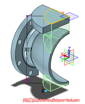

    第十二步:拉伸
       使用“造型”页面下的“拉伸”命令,沿Z轴负方向拉伸28mm后隐藏工作平面,如图23所示。
23
23
图23 沿Z轴拉伸

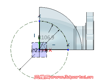

    第十三步:绘制草图
       再次在刚才的工作平面上绘制草图,绘制1/4的圆弧,以及水平线和竖直线,组成一个1/4圆的封闭草图(图24)。
24
24
图24 绘制草图

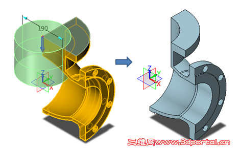

    第十六步:打孔
       使用“造型”页面下的“孔”命令,进行直径为190mm的打孔,如图28所示。
28
28
图28 打孔

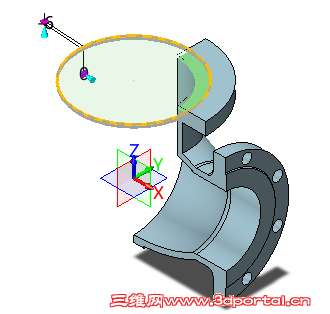

    第十七步:创建草图
       在下图的表面上创建草图,绘制一个直径为240mm的圆(图29)。
29
29
图29 创建草图
    第十八步:拉伸切除
       使用“造型”页面下的“拉伸”命令,拉伸切除深度为6mm(图30)。
30
30
图30 拉伸切除

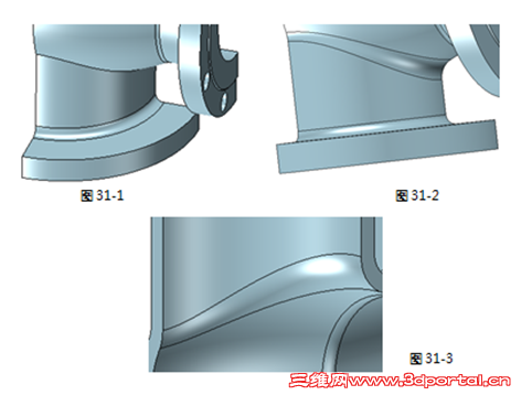

    第十九步:倒圆角
       对图31所示位置分别进行10mm、20mm、31.9mm的倒圆角
31
31
图31 倒圆角

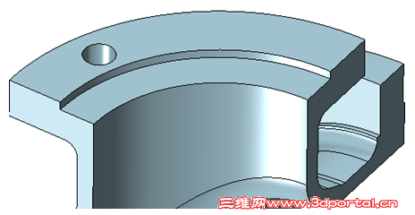

       第二十一步:打孔
         在上一步的点上进行打孔,直径为21mm(图33)。
33
33
图33 打孔

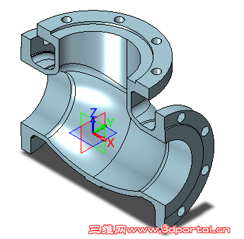

      第二十三步:镜像
            使用“造型”页面下的“镜像”命令,镜像平面为YZ平面,效果如图35所示。
35
35
图35 镜像
         到这一步,阀体的建模设计基本显示出雏形了,在教程的后两篇中,我们将继续对阀体的其他设计操作进行介绍,并出完整的工程图出来。赶紧下载中望3D,跟我们一起来进行实操体验吧!
