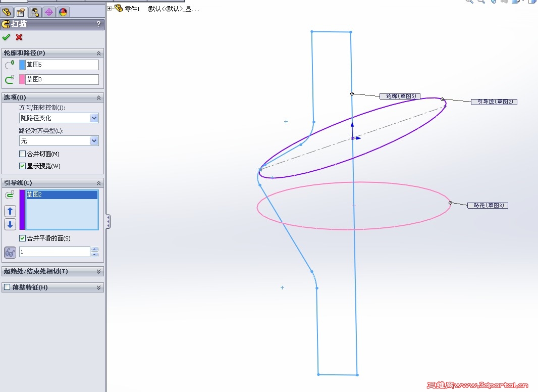

我为什么扫描不成
我为什么扫描不成
我为什么扫描不成
我为什么扫描不成

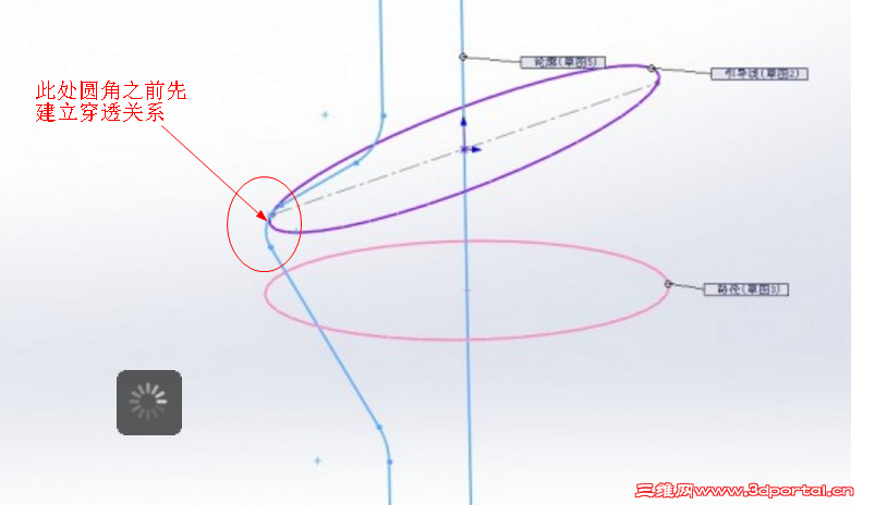

你需要在倒圆角之前先建立草图5和草图2的穿透关系
发表于 2016-10-13 21:34:50 | 显示全部楼层 来自: 中国广东东莞
1 [4 b" z) v  Y+ F6 P) g5 e你需要在倒圆角之前先建立草图5和草图2的穿透关系

谢谢,主要是穿透点位置不对。你的提示很好
