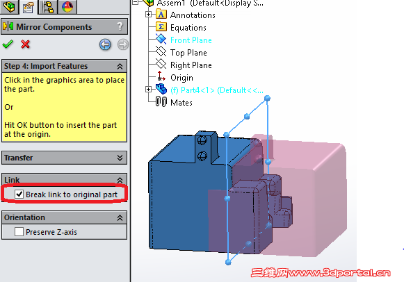

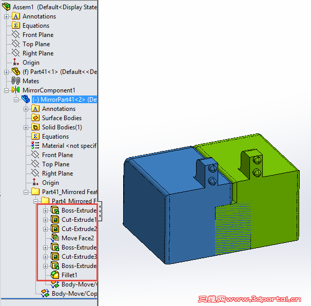

最後一步記得勾選,就可以將鏡射的零件獨立出來。4 K- P- Z* I  {% _$ j9 w7 W

gt.adan 发表于 2016-10-8 00:24; O0 E1 d0 y: ~( D
% o/ I; u5 s4 @( U* t' T请问大神,这个版本是2017的吗?我用2016的没有看到这个选项,还是我的英语不好没有看明白
