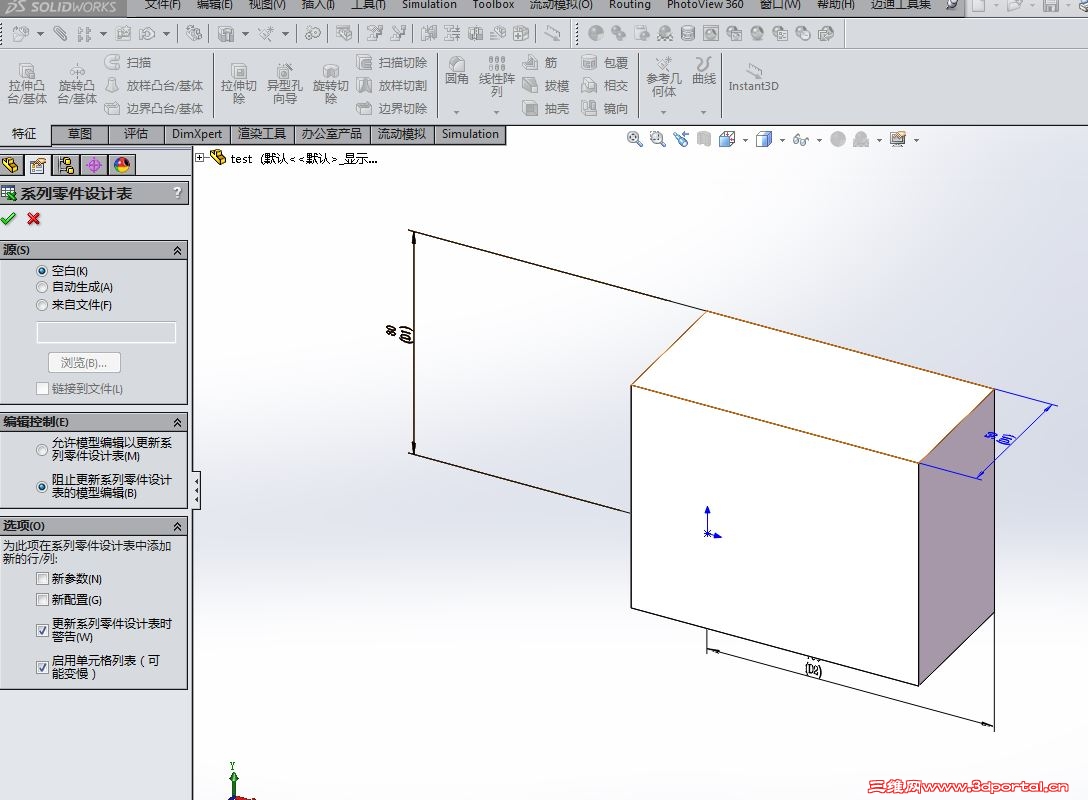

[求助] 系列零件设计表的excel表怎么会出现这样的状况
发表于 2016-9-28 09:39:23 | 显示全部楼层 |阅读模式 来自: 中国上海
安装
主题分类用于问题归类:

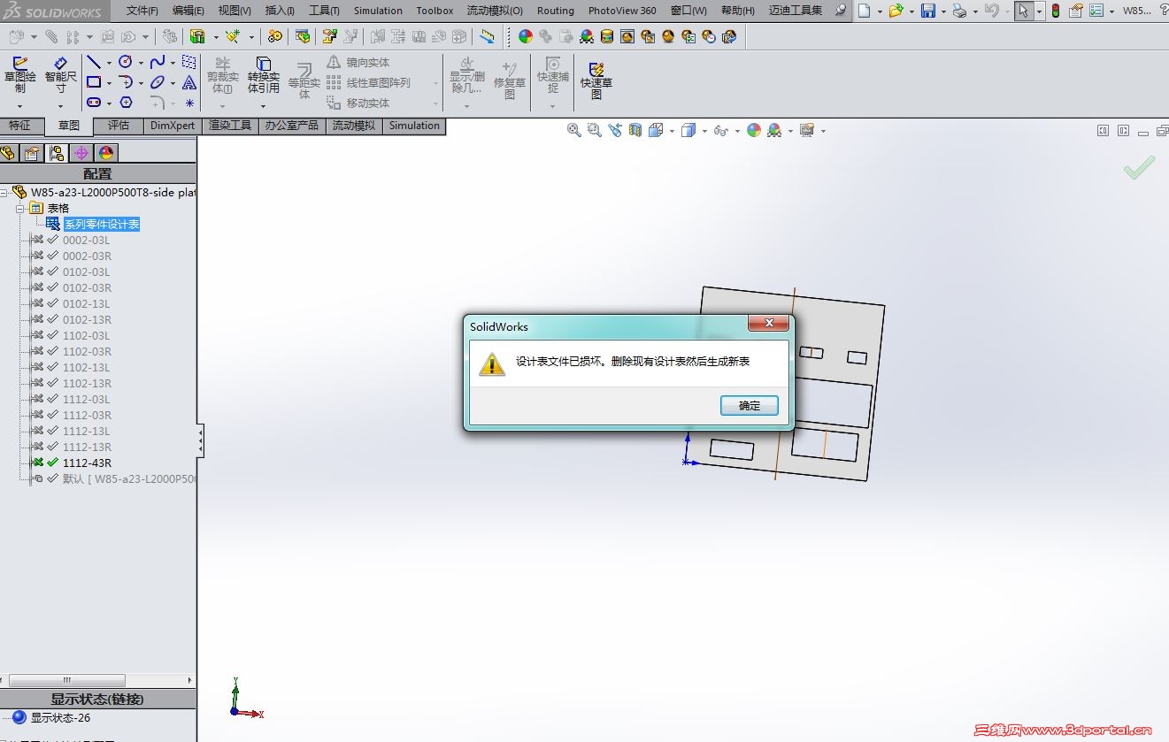

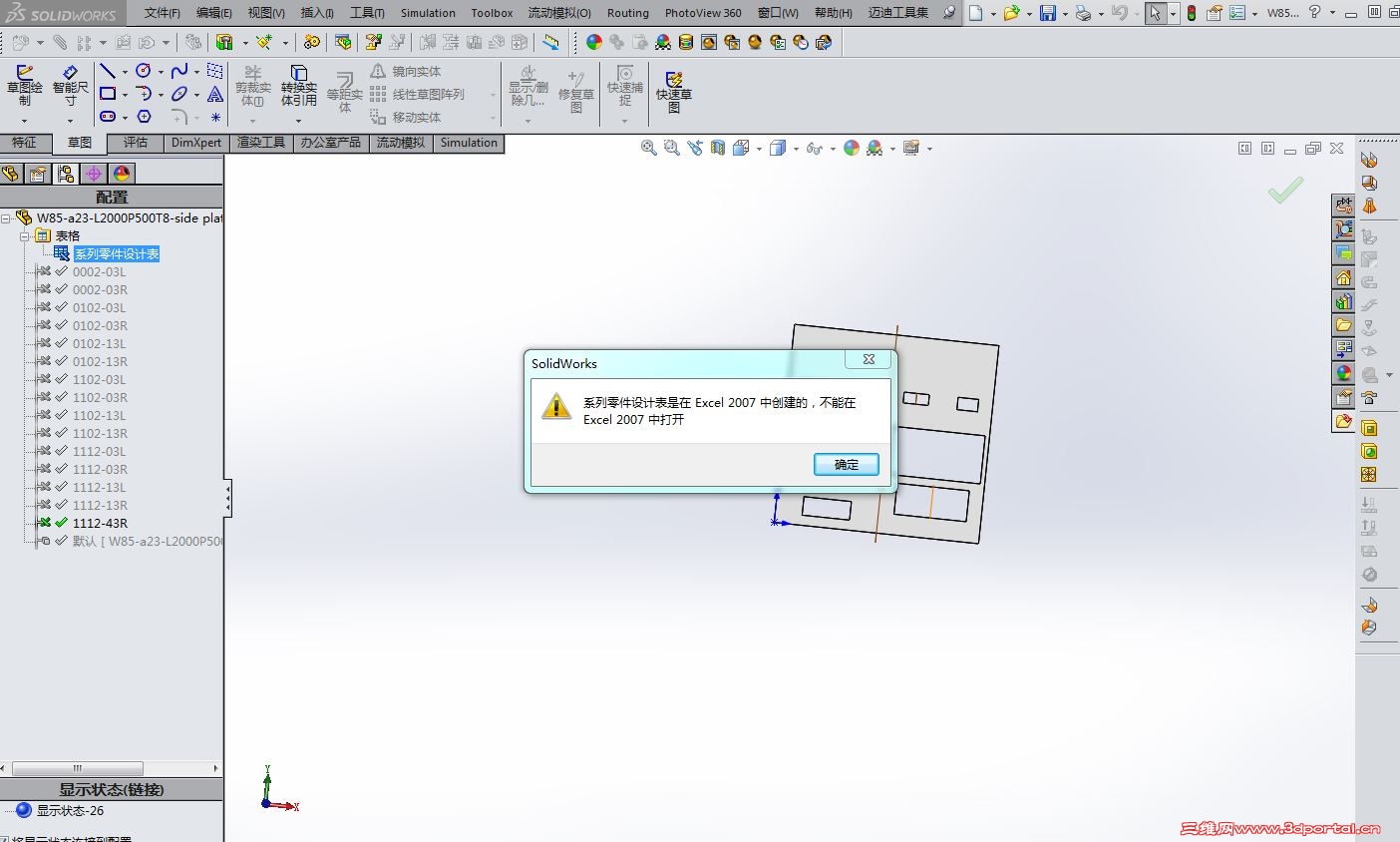

右击excel表,先出现了,2007的表不能在2007打开,再去右击打开的话,就说表格已经坏了。
- G) k, d. }& }* P1 C
( z0 D5 K, s" Y# j/ w: T怎么会出现这样的状况,有什么解决和补救的办法吗?
6 D% |# v9 j5 b3 P" q/ g/ j
% r" Q( b) [5 P* w9 i& G多谢各位能够帮助!

. t7 a( w1 C+ B. C9 t$ n, ^0 p- A  g我觉得我的excel应该没有问题吧,是公司统一装的正版office。我把文件放在附件中了。我简单的又做了一个测试做了零件test,excel打开几次之后也有了这个问题。还有一个我选的参数表。

不支持execl2007,用的话经常报错,无法编辑。装execl2010或更高版本就可以完美解决了。本人以前遇到同样问题,亲测完美解决!

我觉得是个bug,我用 SolidWorks 2016+Excel 2013也出现过这个问题。

具体根据solidworks版本在官网上查一下支持对应的execl版本) z7 \3 |, y- y4 P' ?  s

内嵌的excel设计表损坏,应该是个别事件,推断与版本无关(倘若是版本的问题,那就全部含有设计表的文件都损坏的)。5 z: S' p& p6 k* A5 A+ b( r1 b' O
# f: z+ L+ F4 r. Y# P2 x
导致设计表间中损坏的原因分析:
) T$ M4 Y3 B" N' Z! ~理论上SW是不允许打开相同名字的文件,如果分别用两个SW打开同一个文件,后来者就会出现提示,是否以“唯读”方式打开,以保障内里所有资料。但当在某特殊情况下,同一个SW打开了同一个文件2次,后者也同样会出现“唯读”的提示,可是在同一个进程之中,内嵌资料就得不到确切保障,导致保存时有可能出错而丢失资料。
. F4 \$ @* A8 {! U$ }7 B( |2 K  H5 x
成因:
3 [0 j3 v$ @4 _$ L% ]2 u到底在什么的某特殊情况下,同一个SW可以打开同一个文件2次?那就是“自动恢复”功能所产生的文件。
( s- ]4 N+ {; m# ~/ Y2 O4 {当一个树状结构较为复杂的装配体意外退出后,重启SW就会就会查询是否需要“自动恢复”," m: U* p5 \% O
由於同一个零件(内含设计表的)对于不同的子装配来说不一定都是需要恢复,有的打开原位置的文件,有的打开“自动恢复”资料夹的文件,
4 C3 T6 J2 j5 Y6 C1 h0 Y而SW会把 自动恢复的文件 与 原位置的文件 的名称视为一样,就会出现上述的“同一个SW打开了同一个文件2次”了。% ]- r! q% h+ h/ r! f* P2 }
& u; [% k( P/ _9 i
如何避免:! U+ b2 ^& e0 [9 {4 m( v$ C& e
1. 不采用“自动恢复”功能,多按Ctrl+S。# O' y& q, o' m  R6 r: R/ b' l
2. 意外退出后自动恢复时,所有的“是否以唯读打开”的查询一律回答“否”,即可避免“2次”现象,但也可能恢复不了最后版本。
- r& `1 `2 r1 y3. 自动恢复时,从零件开始逐一恢复,从下而上一步一脚印地进行,以保万全。
