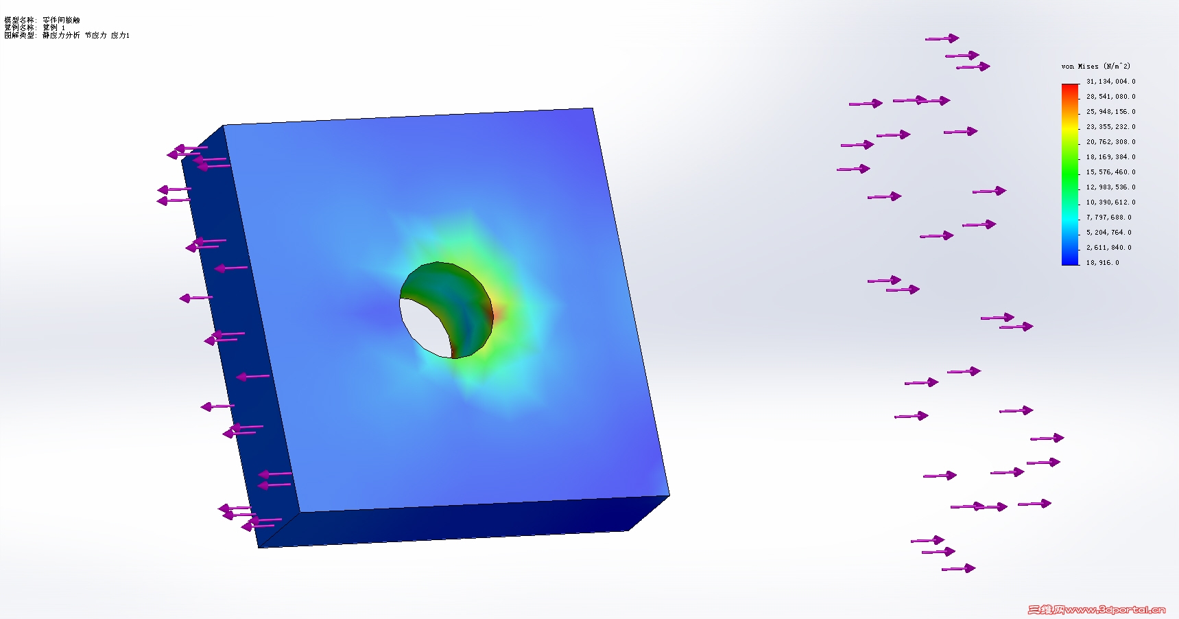

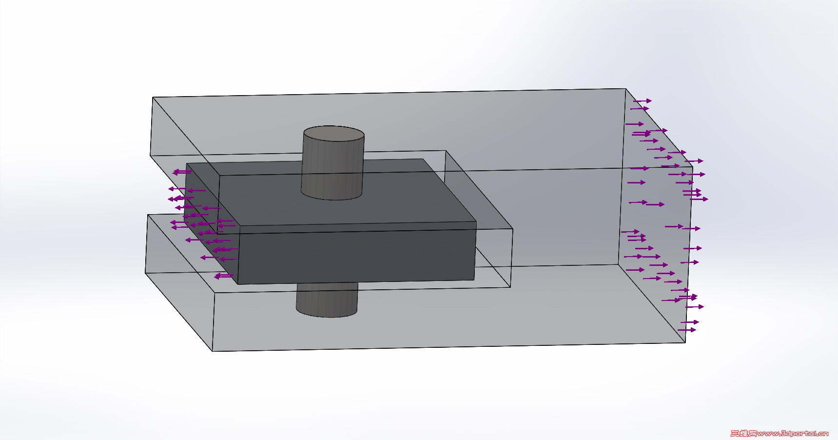

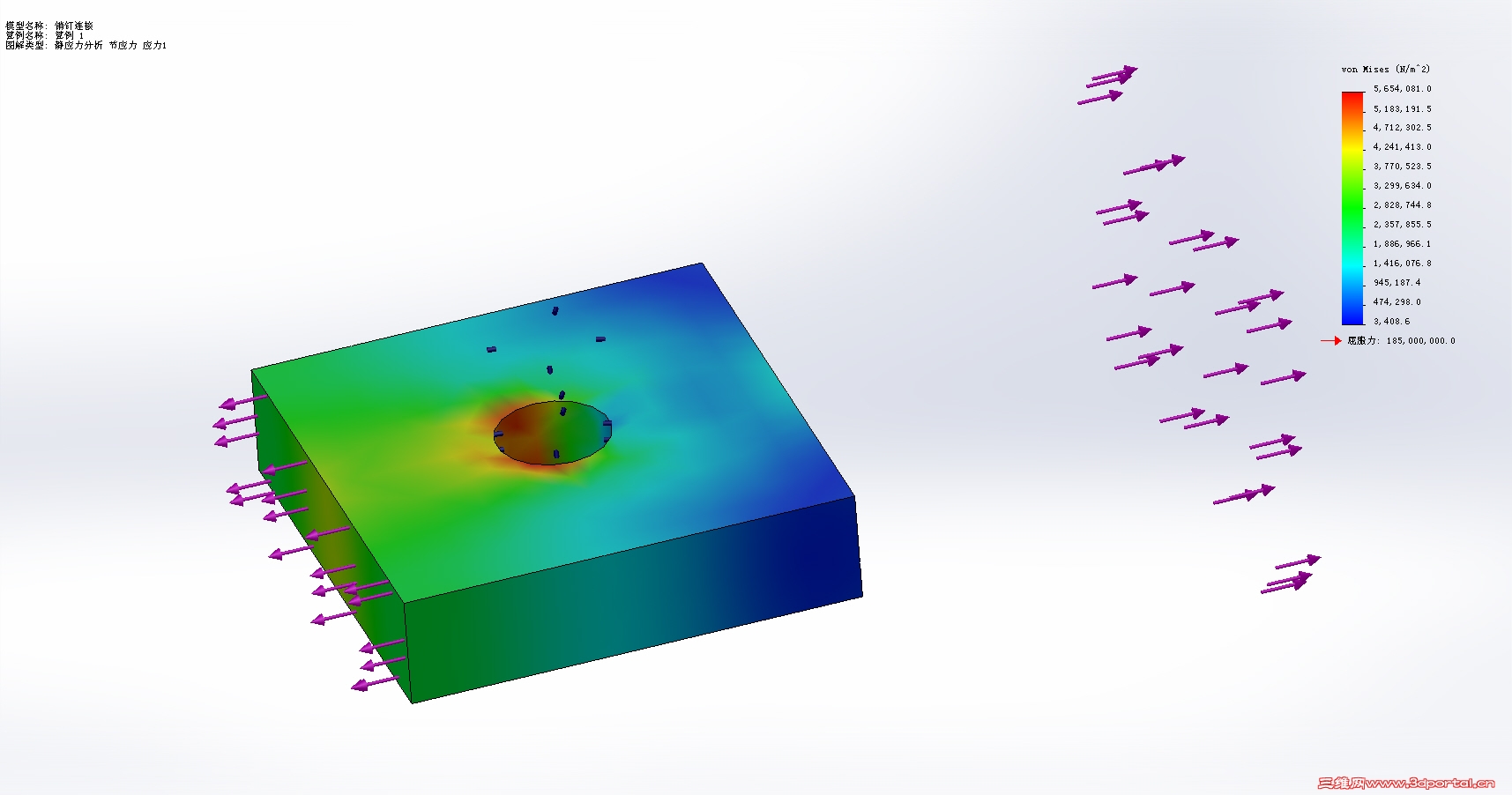

各位大侠,最近需要用Simulation分析东西,先拿了个销钉练手,用三种设定出现不同结果,请问哪种更合理呢?4 r0 @4 _5 {# f( S( k
4 d) l# c) q: N: [6 I. n8 d7 ], v受力情况,销钉直径10mm,中间板厚10mm,两端拉力1000N,如图:
! w- ^0 W1 s; v' {7 ~
使用销钉接触力分析,哪种方法更贴切?
使用销钉接触力分析,哪种方法更贴切?
$ F; q- |1 Z9 |( h原文件见附件。/ G0 k/ F" U2 n1 x% q
8 f; j7 `! F, c9 P第一种设定,画出一个定位销,用零件接触无贯穿设定,结果最大应力在力的相反方向上,如图:5 w" j, P. [4 o4 i8 H3 G
使用销钉接触力分析,哪种方法更贴切?
使用销钉接触力分析,哪种方法更贴切?
- t0 `5 S2 L7 O/ V; }, v( {
认为这种受力合理。 1 d% k. p/ D2 D5 ~, i: d# Q
+ h) n( T% F' i$ m
第二种设定,定位销使用销钉连接代替,结果最大应力在力的相同方向上,在定位销孔受压的地方应力却比较小,如图:
! j. M: K  a8 b9 o2 S' s( ?* F
使用销钉接触力分析,哪种方法更贴切?
使用销钉接触力分析,哪种方法更贴切?
" E* S) L. G/ P$ L; G; H认为结论很奇怪,怎么正面受压的地方应力小?' O- R( i$ ?+ P* b" O

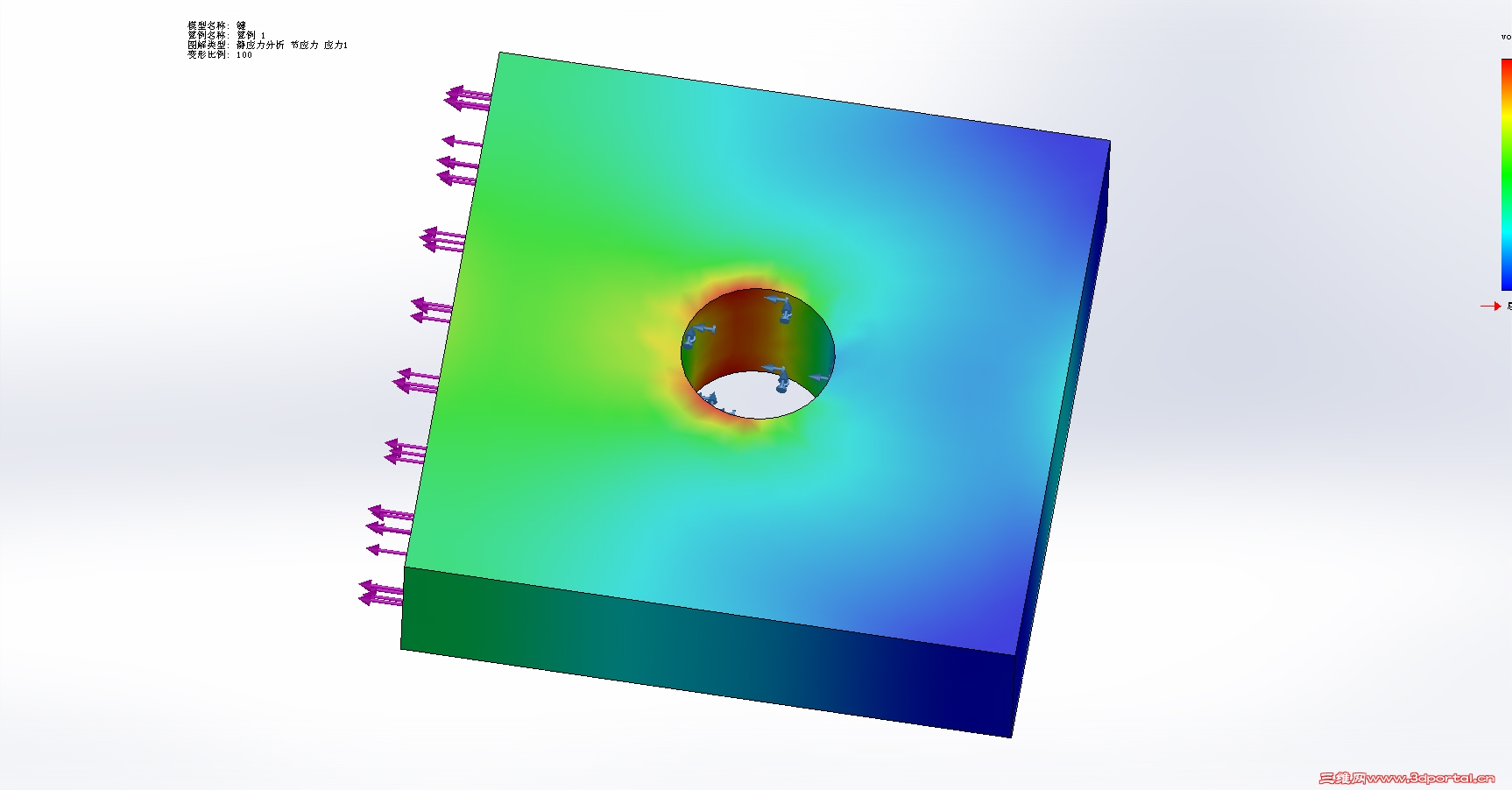

* R* }; Y. V) x第三种设定,直接用零件分析,固定中间圆孔,结果应力分布和第二种接近,应力的数值有一些差别,如图:
/ I2 [2 M! e! T8 ^( C
使用销钉接触力分析,哪种方法更贴切?
使用销钉接触力分析,哪种方法更贴切?
' X- ~7 A* p( ]) ]
认为这种情况不合理,圆孔表面应该是无贯穿设定;使用固定方式,在力的同方向圆孔表面会不会产生拉应力?& b3 ?: [* t& h
1 c: w  z6 Y8 T1 G7 p8 n
用了三种方法设定,认为:第一种设定最符合实际情况,第三种设定最不符合。可为什么第二种设定和第三种设定比较接近呢?难道系统认为销钉和孔之间是接合关系?还是确实是拉力的应力集中大过接触应力了?使用软件版本:2013 64位版! o5 o8 X2 f* z6 S% S
另外:第二种、第三种设定计算的最大应力比按照教材理论计算的最大应力小40%~50%;而第一种设定应力集中的地方又比按照教材理论计算的最大应力大很多。
* N: g- n2 I+ {4 j! Z& |
$ x* n0 D5 Y% j% j4 ]; m3 G请教各位大侠,哪种情况会更合理一些?3 g% m* u. F! ]0 M

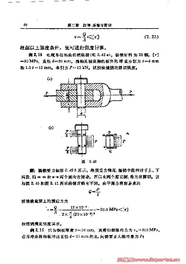

就举例,孔等于销钉的时候,你说教材给出最大应力,你再好好看看书。书上的公式是计算的平均应力加上的修正参数。最大在哪,也许可以算的出来,但前提是你数学好,时间够

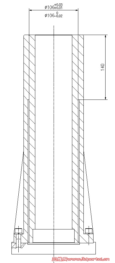

现在实际计算的问题是:一个间隙配合的圆柱面,在内部的圆筒伸出一定尺寸后,在内部的圆筒顶端连接的机构上施加一个偏心载荷。! B& ]  D5 U* l; t3 K( g- m4 p; q
简化后的立柱如图:
: ^+ z- Y" P0 d 立柱.jpg 0 |* S3 ^) y' m2 j
所以是具体问题具体分析,我是按照最大间隙状态考虑的,但圆度等形位公差还没有考虑到。+ H1 k) C1 }) l4 W
. O+ B6 _% W$ K5 g: f8 `
使用销钉分析,销钉都是按照理想状况画的,只是想比较一下装配体的零件接触和使用零件面固定两种方式计算的结果,结果计算的结果让我更困惑了!

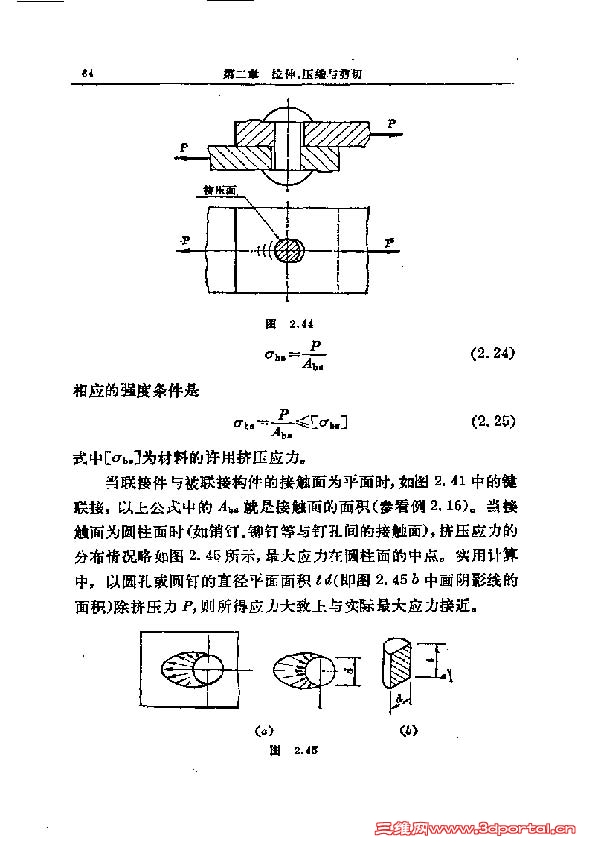

只是按照材力教材里剪切和挤压部分的公式计算了一下,作为验证。
# B" a; p4 ?) y, N+ j1 L 材料力学0.jpg    材料力学.jpg ! }4 A1 L. O% f# c1 F1 a" q
结果计算出的最大应力的分布和教材都不同,看来材力是白学了。1 G6 _3 ^- R  }5 L9 S$ S

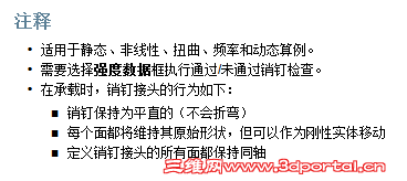

第二种设定,定位销使用销钉连接代替情况,销钉周围至少偏移销钉直径范围内的应力值是不准确不可取。
/ G+ X- e' ~+ D  Y+ J% b3 F( s5 d0 U/ z
销钉连接有两个假设1)销钉连接的两个物体,变形前变形后均是圆柱面。4 e0 k7 A- X3 i! _$ L! ]& t7 d
, C3 G0 n* |7 h' |5 Y                           2)销钉连接的两个物体,变形前变形后均是同轴。
" J  A5 \0 J- X1 T3 X3 K% I与实际受力不符。  I1 s$ B8 K$ a9 ~" F
* ]) M3 N! C% y7 x3 T4 ~8 z第三种设定,依然与与实际受力不符。

% ^  Z* L" F  q& t3 B根据您的提示,又看了“销钉”的定义,确实有:0 y: X2 }1 g* M( e7 W
销钉-注释.png 1 D9 I2 u2 G2 @6 m' u# _
终于知道第一种设定和第二种设定的区别了,4 ?. y" c, s. Z
读书得认真才行!0 B; [2 _% a! b8 ?0 z0 T, I

' s" r" P# c, _" i, s我又来了,也就是说,2,3的情况用于你不是测定销孔及销钉强度,测试零部件其他部位的的时候使用方便) z2 T0 T% j8 E  L$ f
' i' H1 r; m2 T2 V  z. I8 j5 |
形象说,2,3种就是有点像孔壁是固定死的,力拉孔壁时的应力状况,这样你就会很理顺方向疑惑方面的问题了
