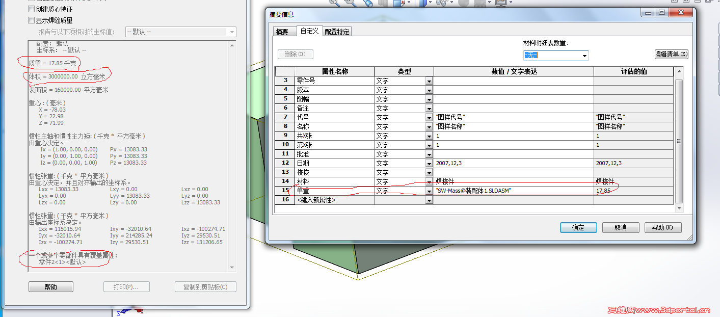

发表于 2016-9-29 10:43:22 | 显示全部楼层 来自: 中国安徽蚌埠
很简单啊,在装配体添加一个属性“单重”如图
gb_assembly.rar
14.38 KB, 下载次数: 4
2013
 楼主| 发表于 2016-10-3 22:05:07 | 显示全部楼层 来自: 中国河南郑州
jinqin11 发表于 2016-9-29 10:43
$ X- V3 f( f# s. s. _$ \! E! {5 K' n$ W很简单啊,在装配体添加一个属性“单重”如图
& \$ B  e' x* ^6 n( ?
我的问题是在工程图明细表中体现,而不是在你所示的状态下体现
