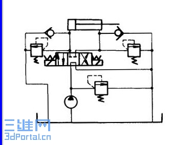

请教一下老师们这个油路是怎样工作的,怎样实现补油的,还有,工作时它的压力与速度会不会改变!
油路图
油路图
发表于 2006-12-12 22:29:44 | 显示全部楼层 来自: 中国辽宁大连
补油通过单向阀,工作时它的压力随负载而变

这油路本身自带了放冲击的益流阀 进回都有 再通过单向阀补油 管路冲击基本不是很大 按要求调好缸下面2个益流阀就可以了.
) i' G  V- J2 u+ E  b) p* O$ ]  _  ~* K此系统应该是个大负载,当油缸往前运动到停主时负载有个惯性往前运动,前端压力会瞬时变大 此时前进回路上的益流阀就起作用来消除瞬间压力已保护油管的承受力,油缸后侧的单向阀此时就起到吸油作用,防止后腔有空穴.

六楼附图属用溢流阀进行双向缓冲的回路.关键是两溢流阀的设定压力一定要比回路中主溢流阀的设定压力高才会有效.因其工作原理在换向时适当提高活塞背压以增大换向阻力从而达到缓冲目的.所以缓冲溢流阀的设定压力一般要比回路中主溢流阀高5%-10%.你可试试.补油是通过单向阀完成的.

如果是楼主在6楼所附的图,不防调节一下液压钢出口的平衡阀,将背压提高点。

回复16楼主
2 d) v, ^$ ^4 ]- F7 o1 R* s( K不是很赞同你的说法..因其工作原理在换向时适当提高活塞背压以增大换向阻力从而达到缓冲目的+ K7 e: p' N( Q" E
只要阀芯开启就会有回油 所以出口腔压力很难建立到你要求的压力.9 R7 z4 B( E6 T: B5 L
此图益流缓冲是指突然停止运动,换向阀处中位 进油出油都封闭,由于惯性负载会对管路起冲击 此时益流缓冲才起作用.

6楼的是缓冲补油回路,很常用的

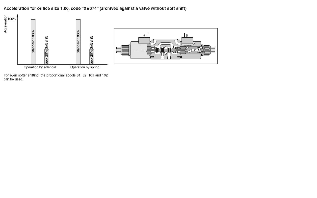

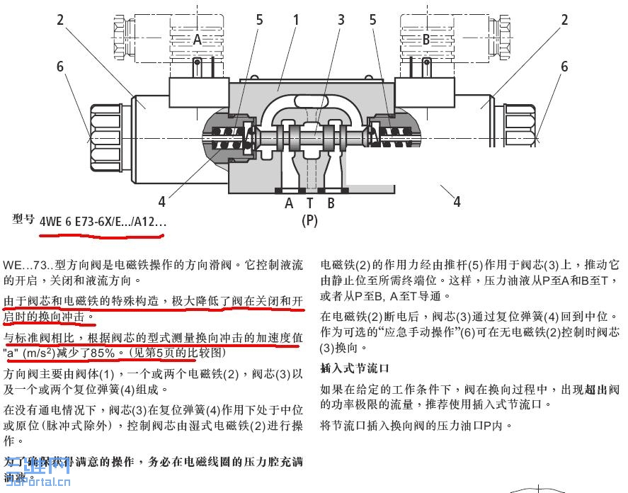

发表于 2010-6-3 14:30:57 | 显示全部楼层 来自: 中国四川成都
软切换换向阀
