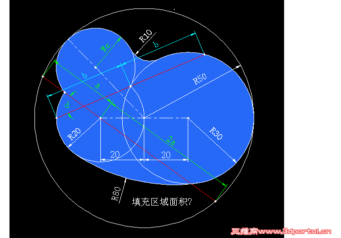

[推荐] CA D几何作图竞赛题(2016年9月),竞赛结果已公布
发表于 2016-9-19 00:48:45 | 显示全部楼层 |阅读模式 来自: 中国广西南宁
画图
主题分类用于问题归类:
本帖最后由 2005llnn 于 2016-10-2 00:59 编辑 1 B) a# o# T7 F, [  a
; k; t0 B* a& O  G- K! |4 L
感谢会员 oxm44 提供练习题0 |( E2 ~$ Y0 _6 k  p$ H
孵之欲出
! g$ B  y8 v% c" y  U
CA D几何作图竞赛题(2016年9月),至9月26日止
* W+ X# o4 g, h. R$ q3 R
用AutoCAD作图法求出该题要求的5个数值:长度a、长度b、半径c、角度d、图示蓝色填充区域面积是多少。
6 A9 J6 n/ t. q3 n4 d尺寸精度要求精确到小数点后4 位。角度单位必须使用十进制度数,不得使用度/分/秒,百分
6 v" \; V# U: @& {( m度和弧度,精度也要求精确到小数点后4位。  ^9 N( }6 L' |  P! O, M
0 t1 o7 s% n" D; ^  |
有兴趣的会员请将作图过程、方法、步骤等简单描述出来,另外截图,或将作图时CAD命令行文本截图(在CAD图形界面按功能键F2可显示命令行文本)。+ h( U- m2 Q2 E, d* ~  t3 T6 T6 e
上传到附件,设置阅读权限为最高。
1 t; n9 j6 @/ X( \1 h2 c0 N
竞赛结束后由版主统一取消阅读权限。由评委评出最佳作图步骤的前几位给予20三维币奖励,次佳的几位给予10三维币奖励。

 楼主| 发表于 2016-9-19 00:51:20 | 显示全部楼层 来自: 中国广西南宁
; U( _( _8 e/ l4 E# _( ^# @/ l; _' S% H, B# z" `0 t) @4 f
0 m: p' t: X- c& T0 F' \. m' ?& n一.竞赛题目(参见附图)+ k% q- W4 }! n3 s7 |
感谢会员 oxm44 提供练习题
8 {% q4 M  q5 N$ }3 x孵之欲出# p6 Z3 I" x; s+ Q9 Z) b
! e1 M3 L5 n7 b, y2 c# K9 e
8 D+ r* K: H! G3 T* s尺寸精度要求精确到小数点后4 位。角度单位必须使用十进制度数,不得使用度/分/秒,百分
, Z( v1 y6 K  d7 o度和弧度,精度也要求精确到小数点后4位。( u/ Y7 G- n6 s) f& j& l
  Y' r+ ~# y# l) {. E* T有兴趣的会员请将作图过程、方法、步骤等简单描述出来,另外截图,或将作图时CAD命令行文本截图(在CAD图形界面按功能键F2可显示命令行文本)。
- m6 K) Y' t% W9 B' K上传到附件,设置阅读权限为最高。$ d0 v7 l" Y! x4 {: G/ W1 Z
* Y6 a2 N! Z) [* `" X3 c5 }# r3 b6 `, H3 X. C5 D) u8 _
二.竞赛要求
: F& u0 W+ Z* X会员、技术团队成员都可以参加,版主不参加,使用AutoCAD、ACM和MDT二维软件,
* e1 Q" ~( q2 ]( ]" J在规定时间内将作出的jpg附件在本主题下跟帖发表,只提供数值而没有所作图的截图或
4 |% B% s6 T9 w% J2 Bdwg附件,将不予评奖。
- L/ F  z, M6 s3 H附件阅读权限定为最高权限。活动结束后由版主统一取消阅读权限。" h$ F0 l7 Z7 ^, I0 ]7 V$ L5 D8 n
禁止会员利用马甲一起参赛,发现将严惩。! p6 Q4 L- {6 C
; ~- L2 z; z& y
三.竞赛时间
6 V2 `& S4 n# v9 Z2016年9月19日至2016年9月26日。, Y% V0 ^+ o# |4 d
3 V. g0 m" ~5 r0 L四.·评选时间及方法
0 F7 b% i3 H, ]& l  Y7 D8 L2016年9月27日-2016年9月29日,由三维网技术论坛CAD版块
# @) u/ e6 P6 z5 q& V! A( o版主为评委,内部评选出各奖项。% T) e( u% I" }+ D
9 H5 E6 u& @5 R% |: E
五.奖励
/ o/ D9 m; B( v0 c8 E- m& r# ~; |9 r1、一等奖:5题全对奖励三维币50;  r7 \' @7 P* P2 V
2、二等奖:答对4题奖励三维币40;
% N9 B8 g7 s) K3 R3、三等奖:答对3题奖励三维币30;
/ \, n8 ^2 V7 u$ V- S4、四等奖:答对2题奖励三维币20;
0 P; b# r! d) \+ e- f5、五等奖:答对1题奖励三维币10;
( c, w! Z( \- `6、作图基本符合要求者先各奖励10个三维币;
, w6 d0 k% ?5 u9 A2 J$ W. s7、根据竞赛实际情况会对奖励规则进行适当修改。
8 d" l6 `. _* _8 t% ]6 {1 ~" a7 N! q& b  ?, s
六.其它2 g. O0 Z2 w# E3 O, R
竞赛结束后在本帖发回复帖进行点评和讨论

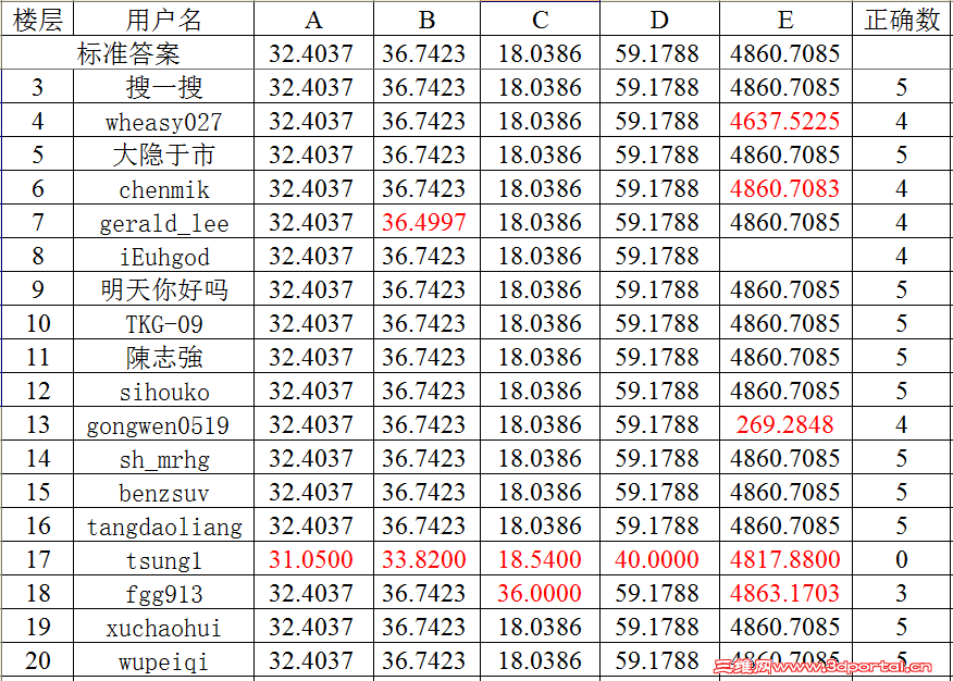

7 P, O9 n$ S$ s6 {) {6 q竞赛已结束,初步评定成绩见下表,请参赛网友自行核对成绩。如有异议,请于三日内在本主题后跟贴说明,三日后正式公布奖项
) U) e( C7 w: B3 W8 [ 捕获.PNG
2 A" ^/ R$ u4 G7 D7 c  h5 g注:表中文字为红色者,代表答案错误;空白者代表未提供答案或答案不明确1 [2 o3 y9 W  x" x2 z! _8 k' |

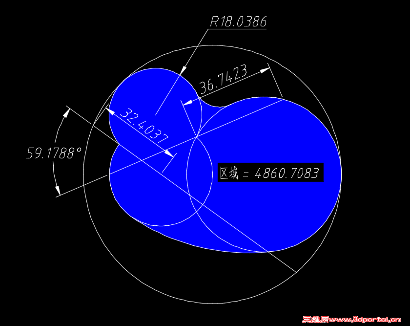

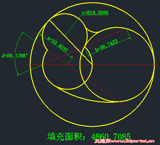

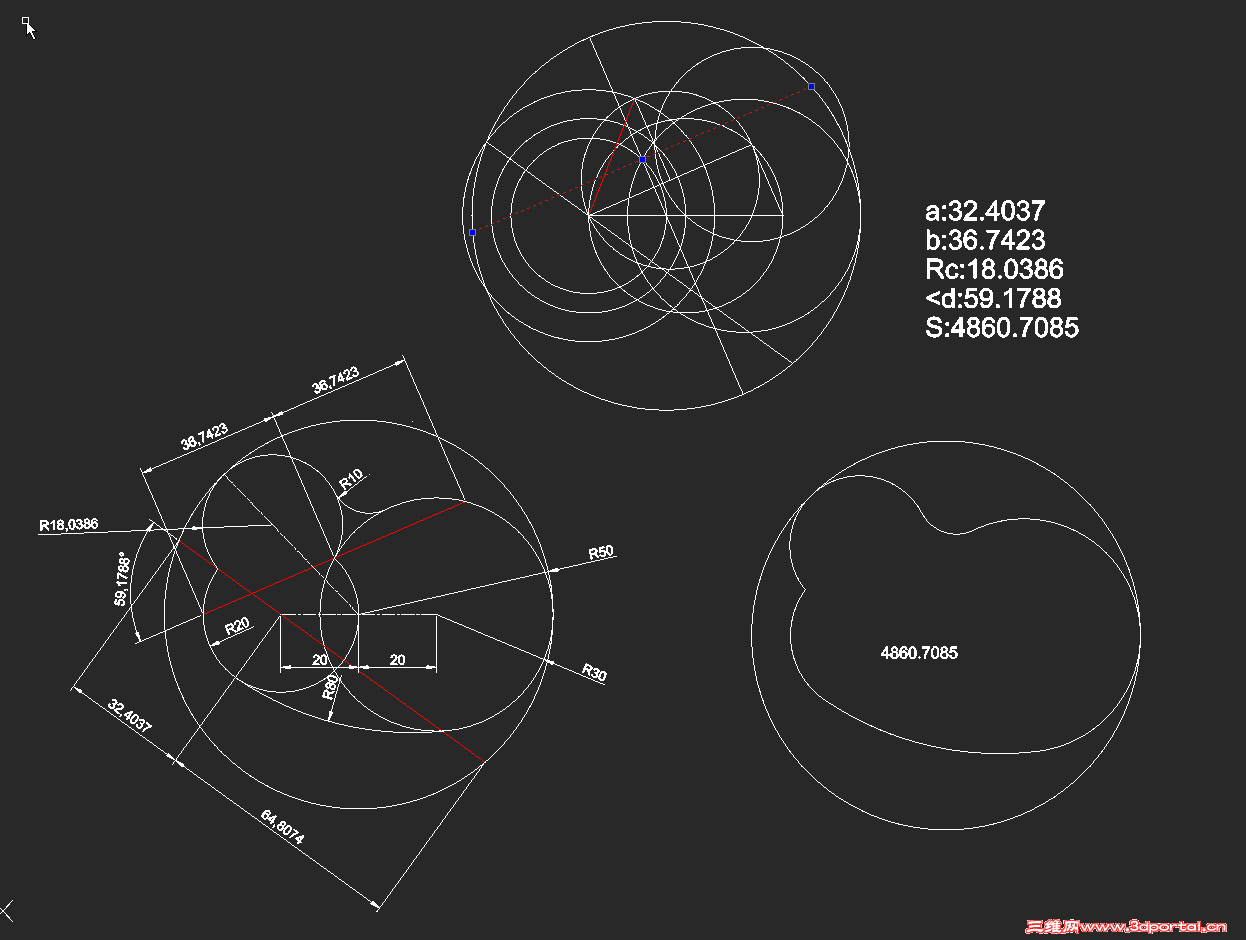

发表于 2016-9-19 09:26:55 | 显示全部楼层 来自: 中国浙江台州
! W+ j& Z1 F/ v" w( ^; u: o/ z- S; R% }$ N, Q  e7 \

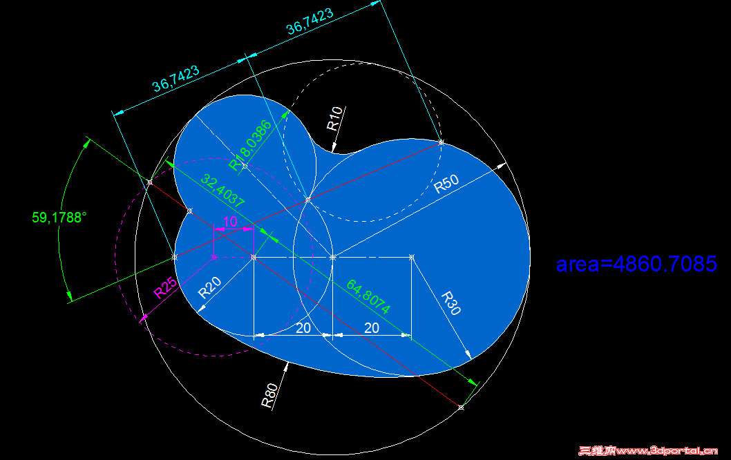

练习201609
* C; e7 J$ \% A' [' G& V: n+ J4 |; B3 [+ f+ j
2 Z, |: S" t! `) ^
% m) ~. ]; h6 Z8 L! E
201609
201609
参与人数 2三维币 +60 收起 理由
2005llnn + 50 一等奖
woaishuijia + 10 参与鼓励

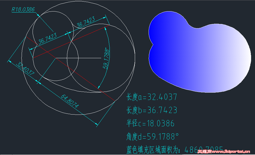

发表于 2016-9-19 10:44:40 | 显示全部楼层 来自: 中国湖北武汉
# I( w) W, c: N( c- H" A; x& m( D5 f! m( h5 g4 B
1 u% B  j# E" Y" E) X) M0 ~
9 A3 U9 F. G% b& X4 t9 D( |
$ J+ q. M$ B; b3 k
+ t% j+ N5 d7 D' h

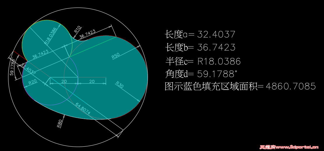

参与参与!
4 I) e# O3 j6 C* ]. U4 |
wheasy027_201609cad.pdf
189.72 KB, 下载次数: 4
参与人数 2三维币 +50 收起 理由
2005llnn + 40 二等奖

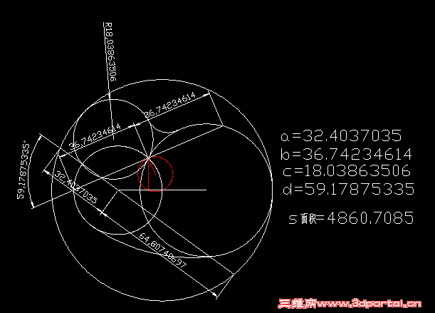

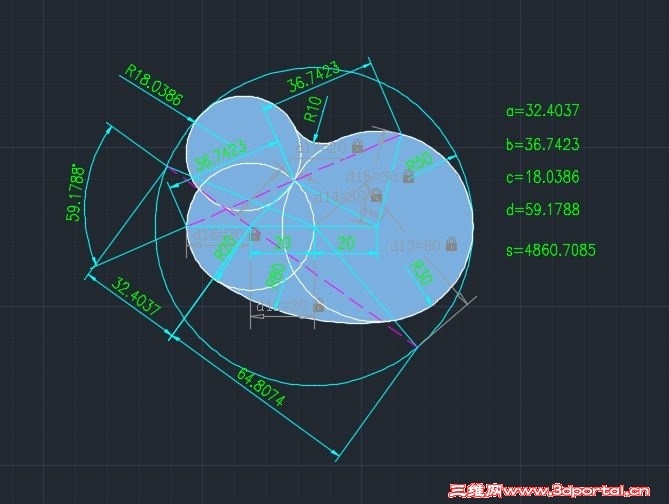

发表于 2016-9-19 11:23:39 | 显示全部楼层 来自: 中国安徽合肥
/ S" k* S! g- @- `0 N6 ~8 s: c, g; w* h9 `$ |1 v
交作业了,用解析的方法做的。8 ^  }9 b6 |* ~( T% r9 n1 y* a  P- d6 G
# H5 U1 \2 G' q" q, R" n9 [
2016年9月习题
2016年9月习题
参与人数 2三维币 +60 收起 理由
2005llnn + 50 一等奖

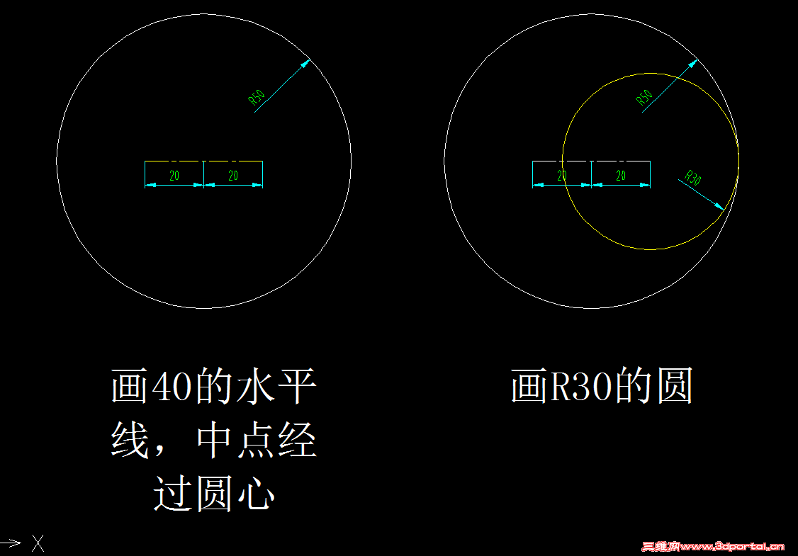

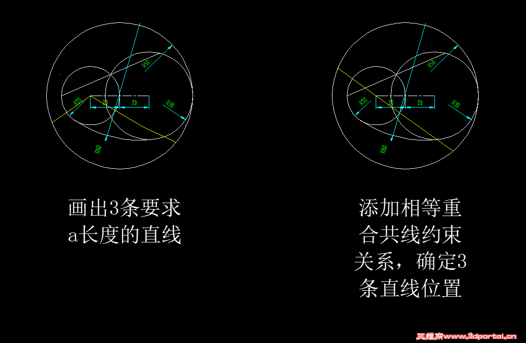

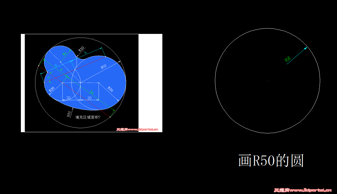

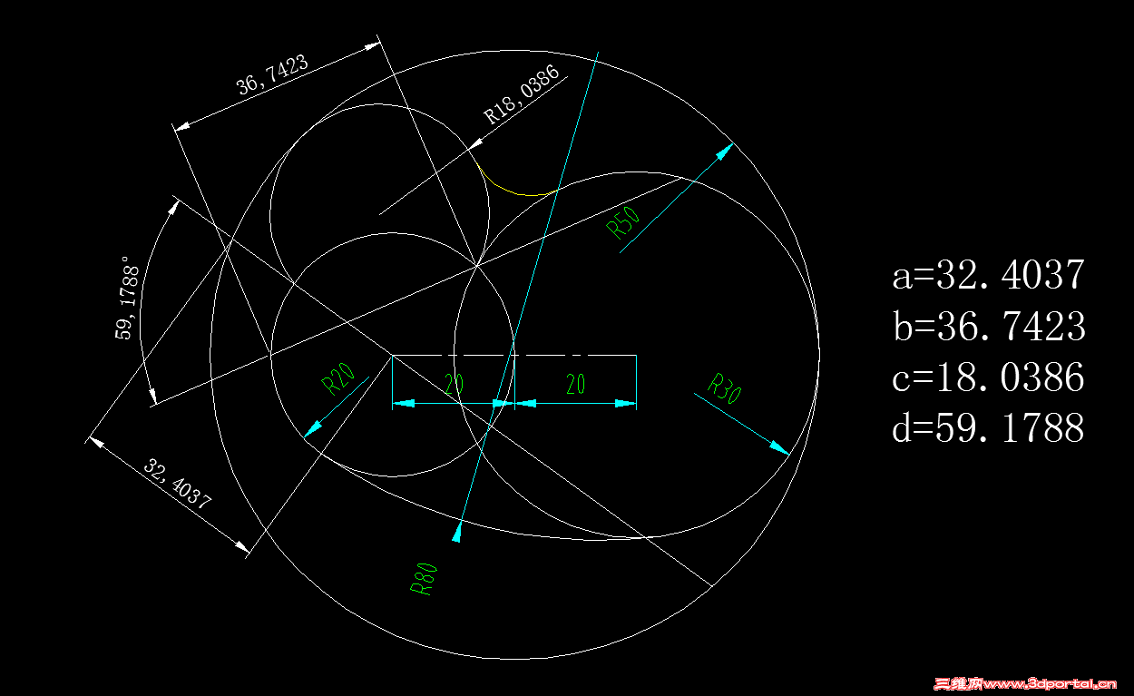

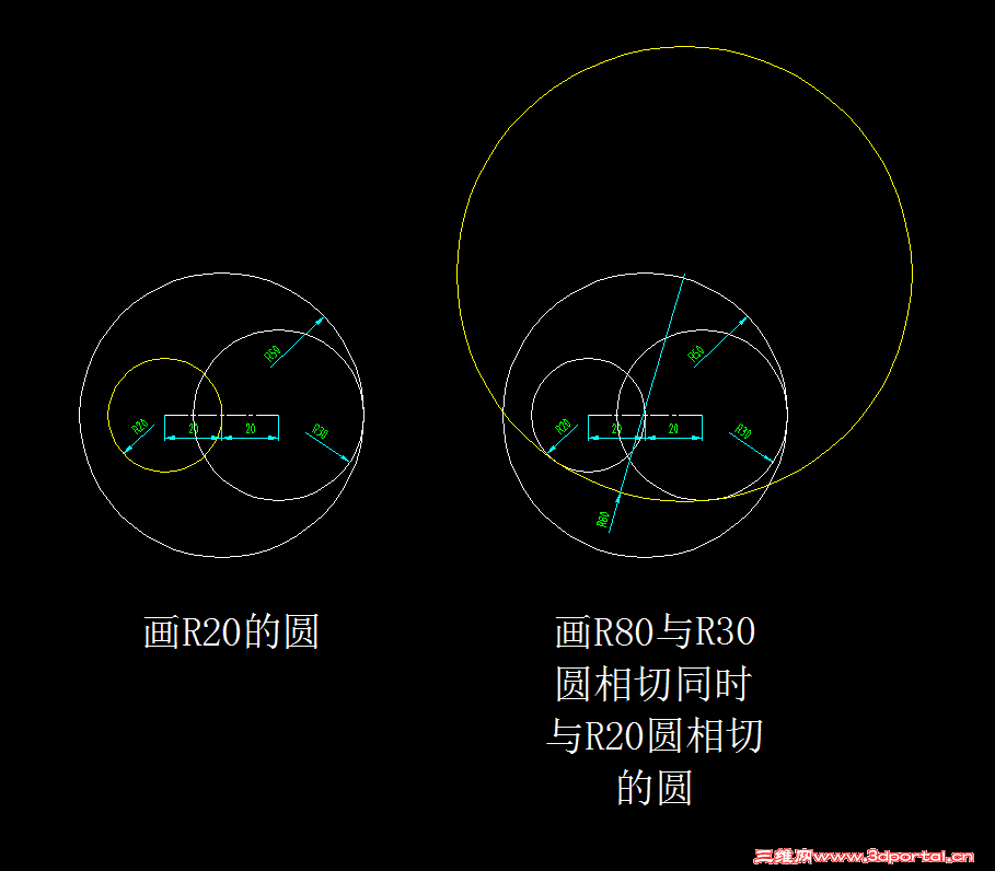

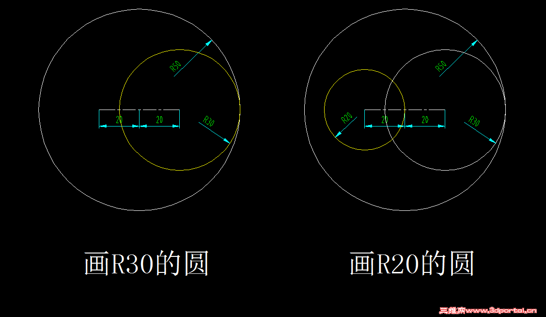

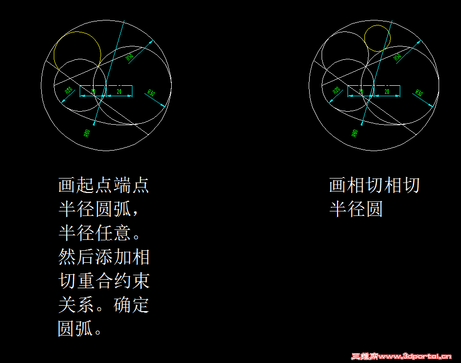

发表于 2016-9-19 11:58:15 | 显示全部楼层 来自: 中国广西南宁
本帖最后由 woaishuijia 于 2016-9-27 00:27 编辑 + n- t! E2 o! W7 `7 V' F' q+ ]
# t( ^" |& f. H+ {7 _' |) e# {
9 g8 @2 U; M/ v  f  S# w" i; d' }  v% x* w% I3 M

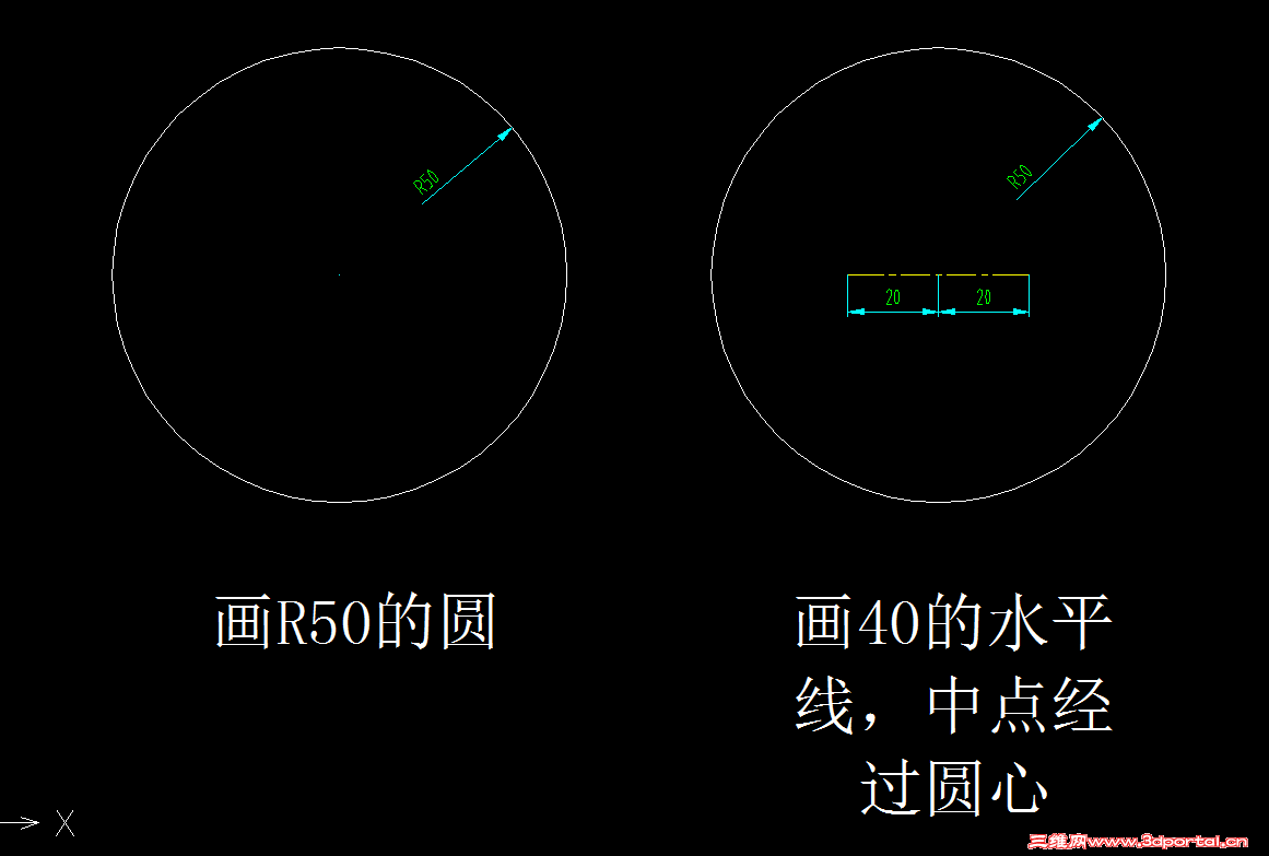

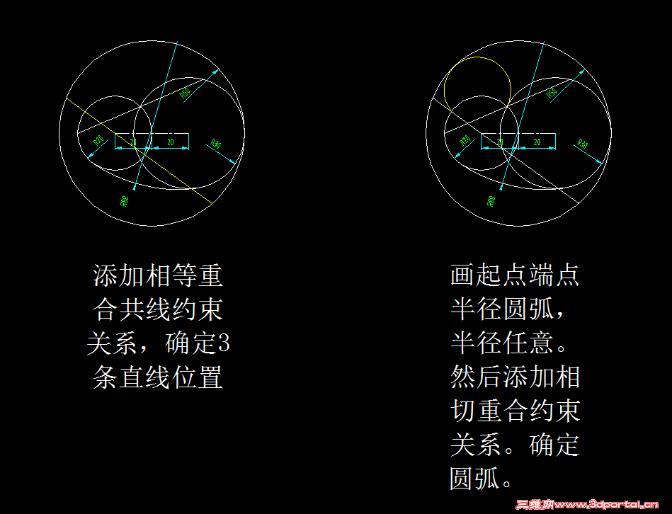

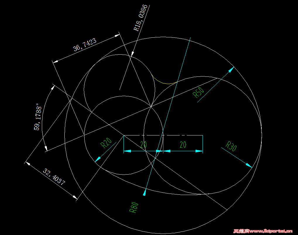

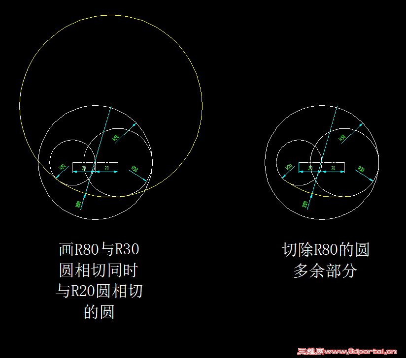

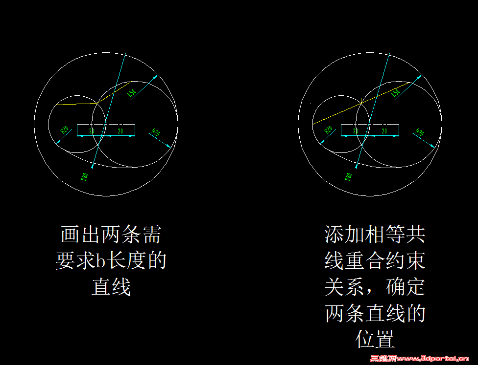

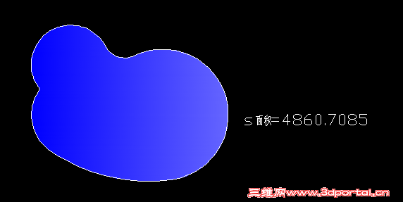

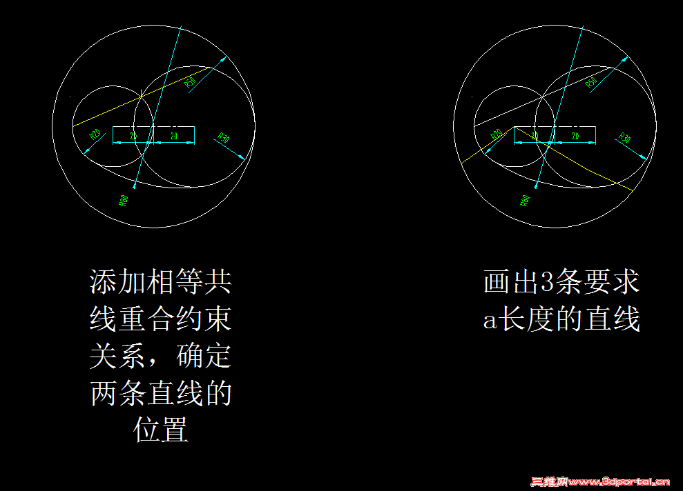

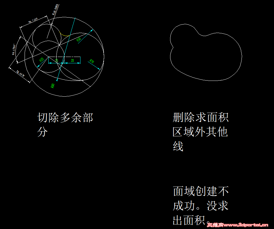

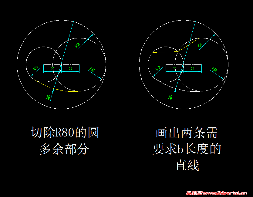

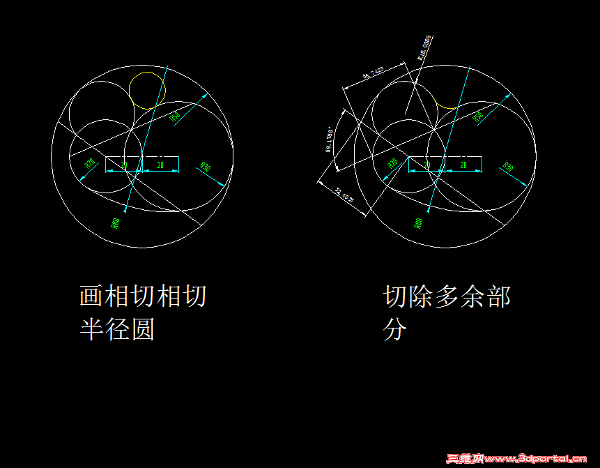

9月作业
4 y( D) c' W4 Q# Z4 I
% ^% v# ~5 Z! F5 g- d主要解题步骤:& x" n% e2 h4 ~  }. }6 X% o. [
7 D* j0 M' S! t# U* X
3 }! c; x% [% }* o* y/ R. [1 b1 Z# n! k% q
- `$ f5 p  D( ], ?. G7 E. I6 R
参与人数 2三维币 +60 收起 理由
2005llnn + 50 二等奖+40,作图方法奖励+10.

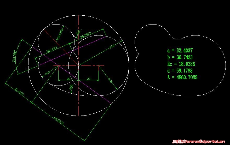

发表于 2016-9-19 12:00:16 | 显示全部楼层 来自: 中国天津
本帖最后由 woaishuijia 于 2016-9-27 00:27 编辑 ( L+ D% O( i( s* f& O6 l5 P
' `2 h9 l3 P. u

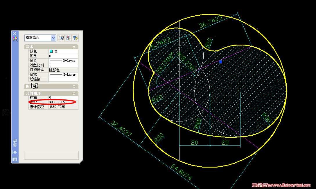

交本月作业。
' C) h2 \% t+ A, s" o; d) ~% D. i
参与人数 2三维币 +50 收起 理由
2005llnn + 40 二等奖

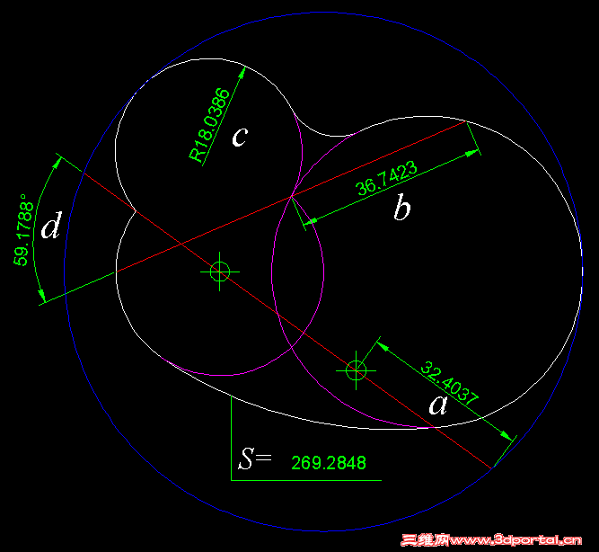

不知道怎么传。刚刚传错了。。7 }: Y) O  y. ]2 I$ V/ A
/ v% {# S" K1 E7 i; U/ y( t( I
) Z. Y9 a' ^  `: k' g0 U  c
* o  c3 C: _8 A" R# B: u
参与人数 2三维币 +50 收起 理由
2005llnn + 40 二等奖

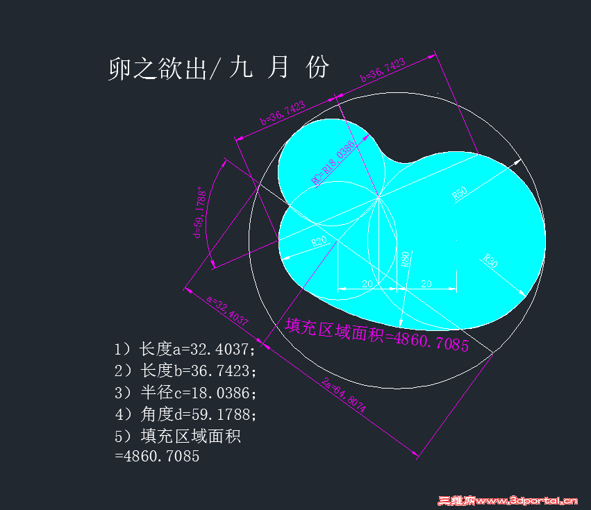

发表于 2016-9-20 20:58:30 | 显示全部楼层 来自: 中国香港
本帖最后由 woaishuijia 于 2016-9-27 00:30 编辑 3 _1 z' V/ T) `# c3 ]
- s5 E' a' a8 i% C: b交練習( S9 H$ u; ^: \/ m, f: j( U0 C
) S8 U; V) v" O2 C* h
9 D: B7 p  g" z2 w. u# E
0 N% e9 a* c1 S- |8 v0 ^0 V
! K: x$ w7 q) m& ?. F  i$ V( g
練習
練習
参与人数 2三维币 +60 收起 理由
2005llnn + 50 一等奖

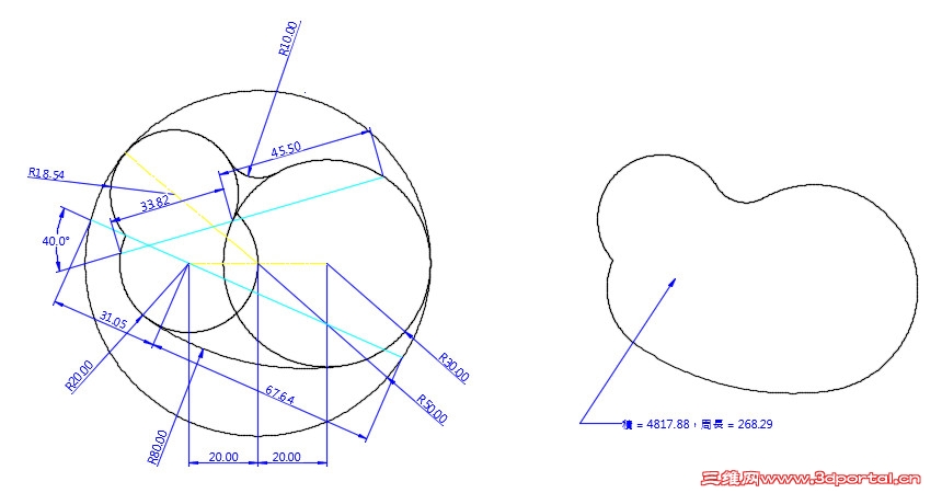

发表于 2016-9-24 12:37:24 | 显示全部楼层 来自: 中国北京
本帖最后由 woaishuijia 于 2016-9-27 00:34 编辑 ; ]2 _# R8 f5 `
8 ^0 _4 T0 j% P7 _; C0 ?交作业。
% A; M6 Z6 }( B5 O% ]) ?2 M: h
参与人数 2三维币 +40 收起 理由
2005llnn + 30 三等奖

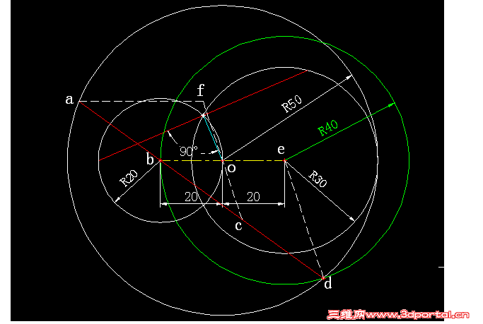

发表于 2016-9-27 11:17:21 | 显示全部楼层 来自: 中国江西南昌

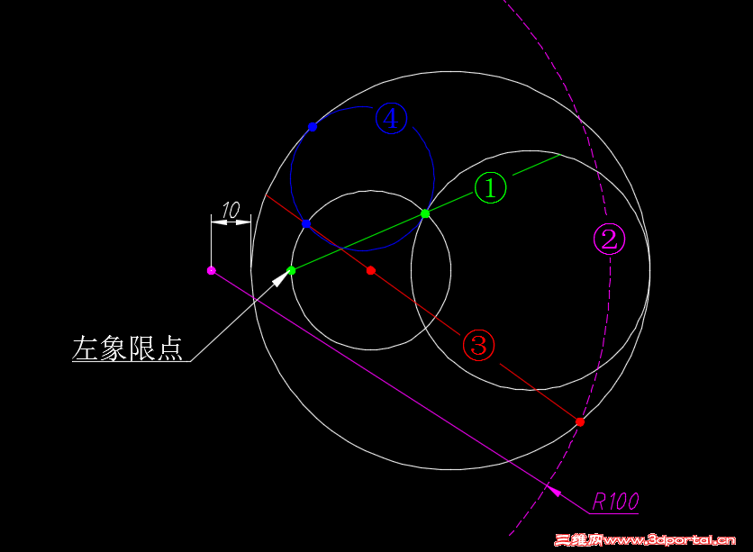

9楼和6楼求a的作法异曲同工。但如下图直接作绿色的R40圆更简便,其作图原理见虚线所示两组等比例的相似三角形。# d: ~- c% X; `$ e  ?+ i4 F4 F& t' ~
- E9 ^) |% h1 Q1 ^9 d) m) c' }" _
参与人数 1三维币 +10 收起 理由
2005llnn + 10 技术讨论
