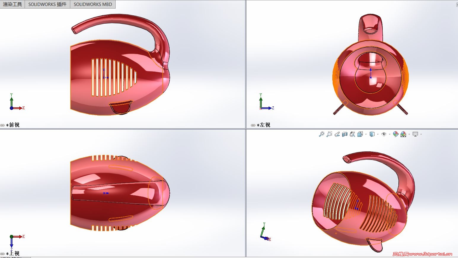

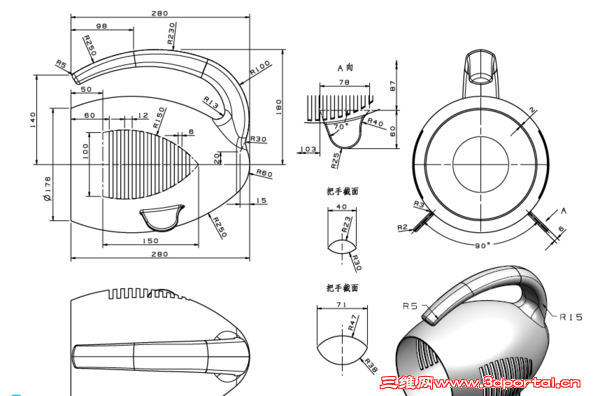

[求助] 谁能把这个放样出来非常感谢
发表于 2016-9-14 10:39:06 | 显示全部楼层 |阅读模式 来自: 中国上海
特征建模
主题分类用于问题归类:
本帖最后由 chenjun520601 于 2016-9-14 20:31 编辑 " X% t3 ~9 j. }
' y  u+ e- R3 @2 A这个放样怎么放不出来呢?, Y4 E% _) z( R* m4 k
谁能把这个放样出来非常感谢
谁能把这个放样出来非常感谢

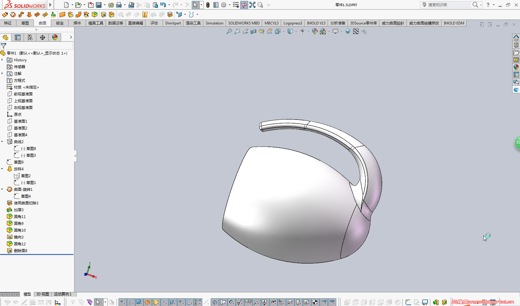

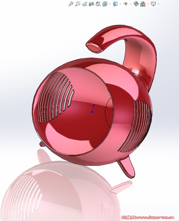

世间伧俗,支脚没有画,手柄处截面头尾我自己估的尺寸,中间截面按尺寸,大概画了下,样子是仿对了的,空了完善哈
chenjun520601 + 3 鼓励积极应答和参与的回帖。
 楼主| 发表于 2016-9-14 15:46:53 | 显示全部楼层 来自: 中国上海
; C- W- U. X0 Q1 U/ O为什么我那个截面画不出来?
 楼主| 发表于 2016-9-14 15:47:54 | 显示全部楼层 来自: 中国上海
啥都没准 发表于 2016-9-14 15:315 d" W. t- @" E" A7 E8 h4 J
世间伧俗,支脚没有画,手柄处截面头尾我自己估的尺寸,中间截面按尺寸,大概画了下,样子是仿对了的,空了 ...
1 c1 \  s8 K# r8 o0 d为什么我那个截面画不出来?

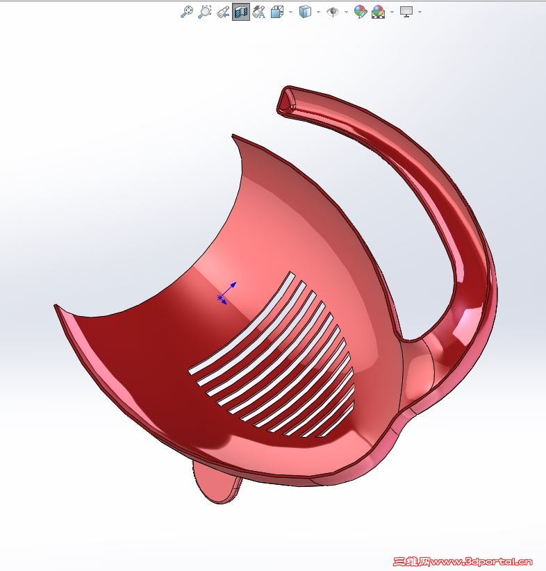

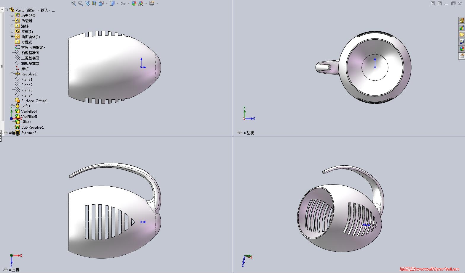

发表于 2016-9-14 20:27:20 | 显示全部楼层 来自: 中国山东烟台
放样能做出来,但是变半径倒角做出来,这个图的截面说的不是很清楚,最好再多几个截面,这样放样出来效果会好些,还有里边的轮廓最好也画出来做引带线。2 f& w% I) G# [

发表于 2017-1-14 15:50:46 | 显示全部楼层 来自: 中国湖南株洲
其实就是一个放样特征,用曲面做简单些。9 L; d  B1 x9 B( U* n+ U9 A
