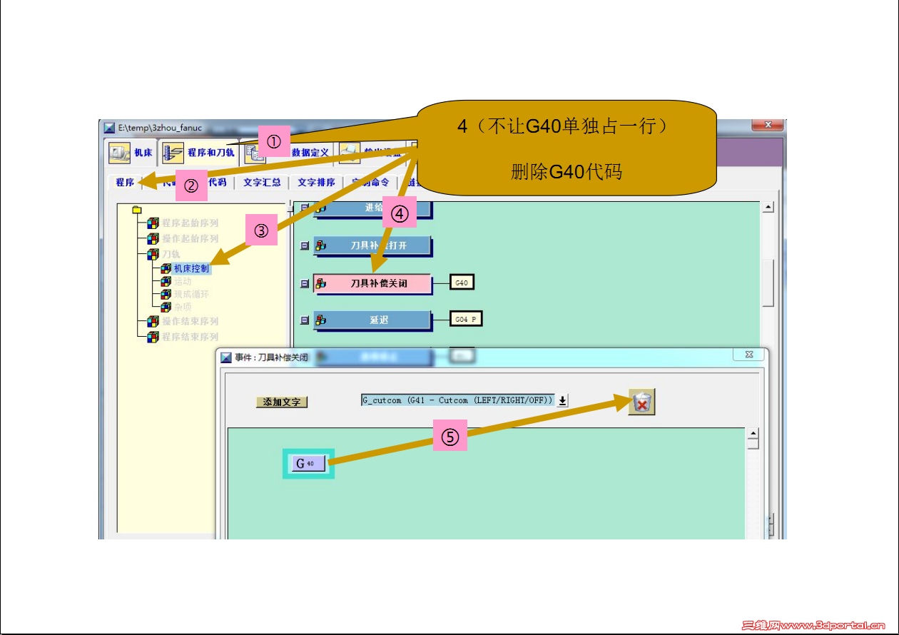

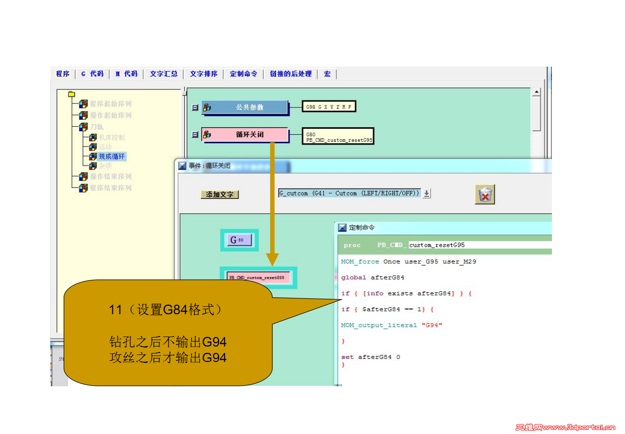

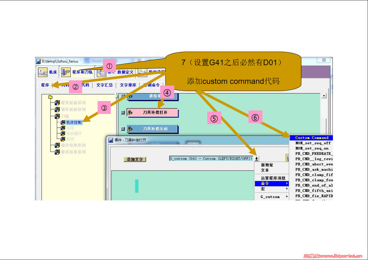

[推荐] 再给大家分享一个非常好的后处理教程——UG后处理制作全过程及重要参数
发表于 2016-9-13 16:55:12 | 显示全部楼层 |阅读模式 来自: 中国上海
. \& ]$ f3 ]3 h) ?' [* ?3 {9 A非常好的后处理教程
6 x( S2 J/ f4 D7 S; H包含很多论坛经常问到的问题- ^3 X: \+ X& B+ c& A( C
比如G41后必有D指令
( v9 r' B7 @; C* G转速刀号为零报错等$ T6 G0 d7 w9 \8 P
有图有真像:
% B8 L( s6 h' _% w+ {
