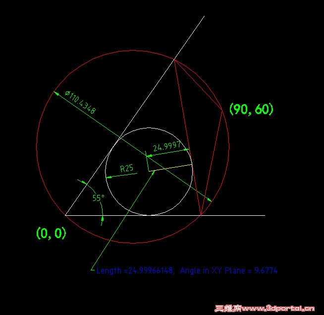

[求助] 最近碰上的疑难杂症,发上来大师瞧瞧,解一解。
发表于 2016-9-12 21:32:22 | 显示全部楼层 |阅读模式 来自: 中国广东惠州

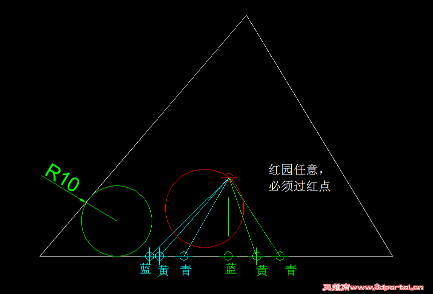

画图
主题分类用于问题归类:

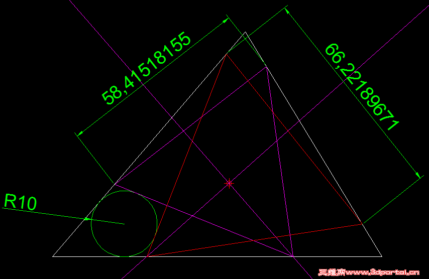

% e6 O' Q! t! O1 r* [
求助。。。。。
. A7 Y2 \* N' `! H* W
2005llnn + 3 鼓励有意义的求助或讨论的主题。

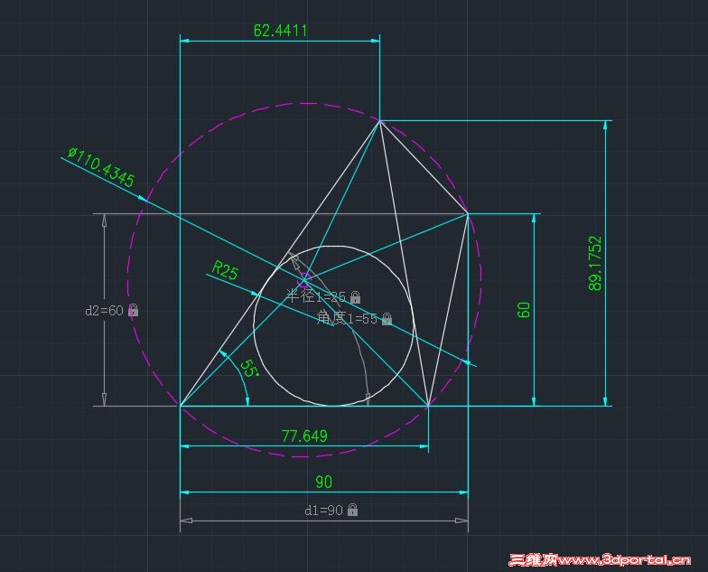

发表于 2016-9-14 11:58:50 | 显示全部楼层 来自: 中国江苏常州
4 g; B5 Z7 y7 J7 N用参数约束,试不出来。
0 b7 d7 W6 K% w: W3 C9 G用笨办法,一步步逼近,做了6步,结果如下:
. M; p2 L& r6 h$ O  Q- d: I" E 1.jpg 1 r( A( c& O0 B+ B' ?9 S1 N
2005llnn + 2 感谢您解答了求助的问题。

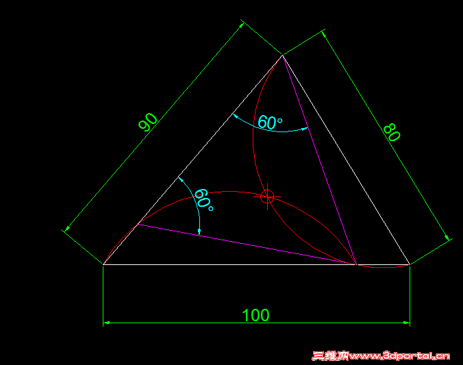

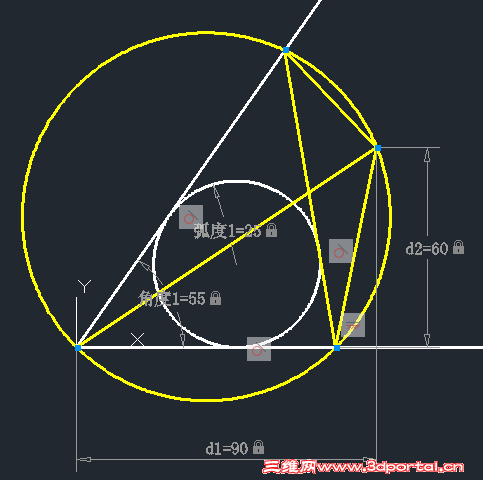

发表于 2016-9-14 17:27:03 | 显示全部楼层 来自: 中国浙江台州
约束如下   几何有待研究下
5 z, G; p4 m# G! d2 m6 M" p) v5 n4 }
' A) U$ I; l+ ^2 y QQ图片20160914172526.png % {# w- b# _1 k9 V

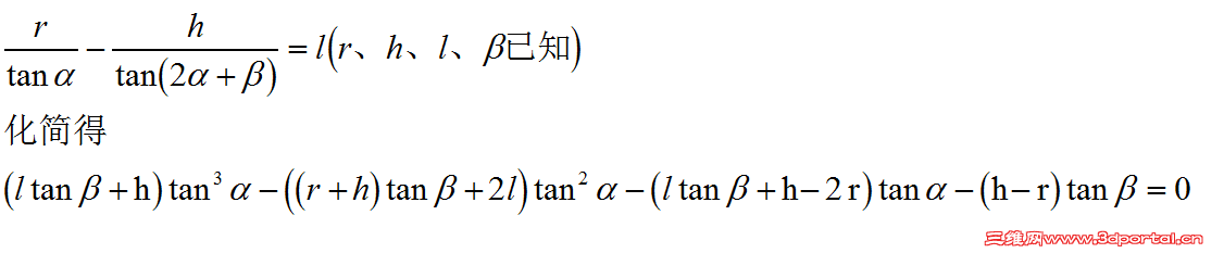

 楼主| 发表于 2016-9-14 22:01:38 | 显示全部楼层 来自: 中国广东惠州
! B5 t1 o* V, |" J5 l' _! @( R: }: V8 X" ]
我粗略算了一下,结果是不能化简下去的高次方程,貌似没有尺规解。大师们验证一下
( u' [( ~5 S/ ~' @/ l

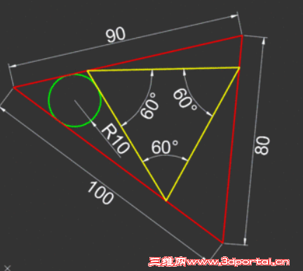

发表于 2016-9-15 15:13:40 | 显示全部楼层 来自: 中国黑龙江伊春
可以化简到一元二次方程,有两个解。但结果的代数式很繁琐,还没找到最优画法

 楼主| 发表于 2016-9-15 21:10:25 | 显示全部楼层 来自: 中国广东惠州
我重算了一遍,之前化简得错了。但结果还是三次方程,版主说能化简,应该是有能提取公因式,鉴于方程有太多数量,不好提取。

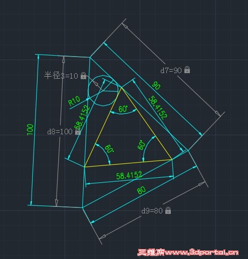

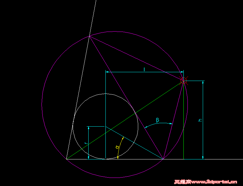

发表于 2016-9-16 03:23:15 | 显示全部楼层 来自: 中国黑龙江伊春
1 n& C* h3 H1 n0 o
5 d" y! ~5 E8 t: o, v$ c. d0 ^! o 捕获.PNG
Book1.zip
46.45 KB, 下载次数: 13
2005llnn + 5 感谢您解答了求助的问题。

' E/ J9 B/ K- I真的好复杂。。。。。版主太强大了。。。。。还有,能算出来肯定也有几何解。

这道题是我将这图转换来的,后来在网上发现已经有大师早提出来的,我翻一翻论坛找找
# |9 n. @3 S6 c1 p! O" ^ 14.png " ]! v) j. ]: S3 h; L. s4 F/ l

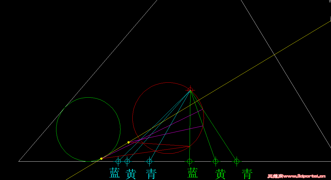

发表于 2016-9-26 09:17:53 | 显示全部楼层 来自: 中国江苏南通
/ n1 J9 q, y$ L. h7 K9 j  a
4 S9 G9 D& d% ~* F6 ~8 O  W9 n

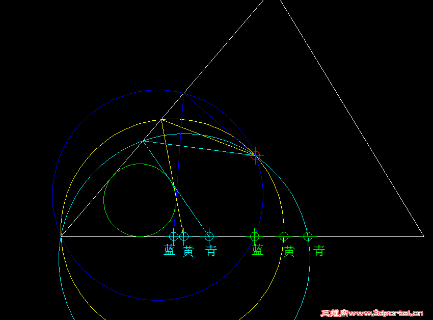

发表于 2016-9-26 09:40:53 | 显示全部楼层 来自: 中国江苏南通
明天你好吗 发表于 2016-9-22 07:19$ L: v8 z* d2 q8 U) P) B, U/ ?
, w* f! \2 @& }/ z$ F. s( E% `9 O
用参数画比较简单,不知还有什么好方法! \# e7 e0 p2 W9 E& i$ \
b.JPG : T* L% ~: x1 n+ x

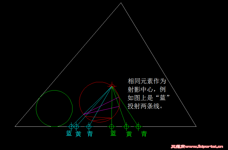

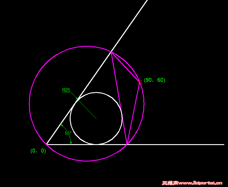

 楼主| 发表于 2016-9-30 22:18:26 | 显示全部楼层 来自: 中国广东惠州
chenmik 发表于 2016-9-23 12:30
$ J9 g# N( C+ Y' e% f此题据说是设计论坛Z版出的,我曾问过Z版解法,但他不说。
! N9 @- T# R9 p4 g; M此题刚解开。

 楼主| 发表于 2016-9-30 23:02:08 | 显示全部楼层 来自: 中国广东惠州
验证6 e8 W9 y5 p1 G6 e8 z
 楼主| 发表于 2016-9-30 23:04:48 | 显示全部楼层 来自: 中国广东惠州
楼主的图省去第一步图,作图类似
 楼主| 发表于 2016-9-30 23:20:33 | 显示全部楼层 来自: 中国广东惠州
已解决
