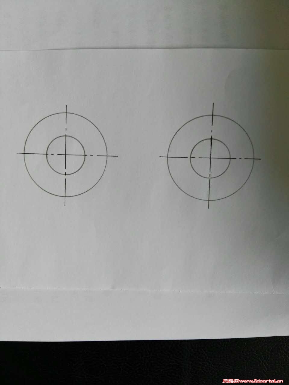

[求助] 找不到原帖,不知是不是咱们论坛的贴【物体的主视图和左视图,请画出俯视图】
发表于 2016-9-6 14:17:22 | 显示全部楼层 |阅读模式 来自: 中国北京
  A7 h! B! J: X- D6 G7 T4 C; V4 R( K; k" _3 C
有谁知道是否本论坛的帖子,找不到了,想知道结果。

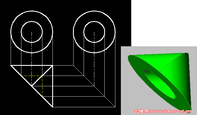

俯视图是方的。

发表于 2016-9-7 16:17:06 | 显示全部楼层 来自: 中国江西九江
球体做两个相交孔

发表于 2016-9-8 08:40:33 | 显示全部楼层 来自: 中国河南安阳
yang711026 发表于 2016-9-6 16:42& c; _9 ]9 Z9 X1 Q2 [( n
俯视图是方的。
: K8 B% D: n- k- D1 W- R6 G
看不出是方形的呀。

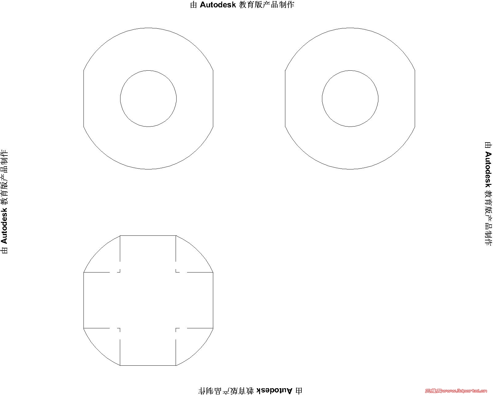

发表于 2016-9-8 09:24:07 | 显示全部楼层 来自: 中国黑龙江哈尔滨
001
001
球体中间有孔是这样的图。
4 v4 j' [' ?$ p6 d" o! V7 o

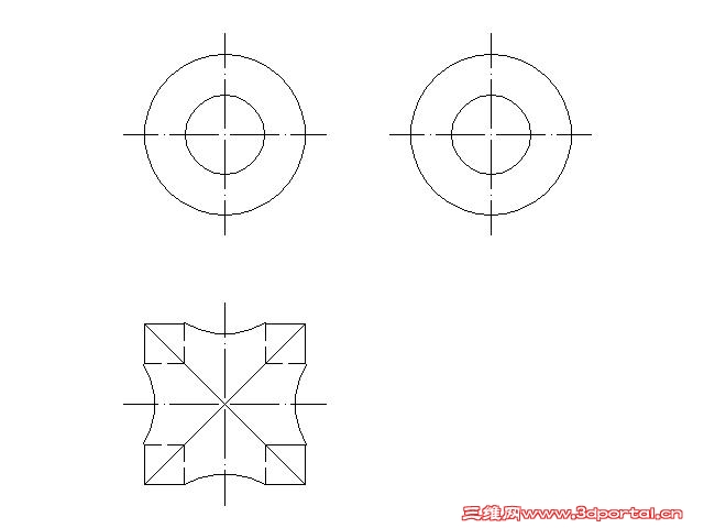

发表于 2016-9-9 11:44:18 | 显示全部楼层 来自: 中国江西南昌
好题,投影作图的绝妙好题!

发表于 2016-9-10 10:09:07 | 显示全部楼层 来自: 中国黑龙江哈尔滨
一题多解,挺费脑筋的这题。

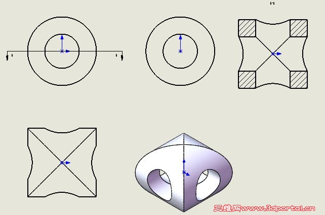

发表于 2016-9-10 10:44:59 | 显示全部楼层 来自: 中国江苏常州
球体加内部的90°相交的贯通孔
; Y4 I+ J* u* K3 C但是这个有个问题. x5 l  X3 x9 t+ V9 Q- L! F
主视图和左视图就不可能是外形是个整圆8 r# s! O' W- f! L
( V1 o& K8 J+ \6 m  c  f8 F
发表于 2016-9-10 12:12:35 | 显示全部楼层 来自: 中国江西南昌
本帖最后由 oxm44 于 2016-9-10 16:53 编辑 3 Q2 Q! p# `) E/ g1 q
' Q  [- }; A, A6 R' T/ O看来有必要对6楼图示物体的构形作个说明,否则难知其为何物。' t5 ]4 J! H4 {5 m! J
此物是内外两个完全相似形体(一大一小)。0 `- g1 I; U3 b# Z( [7 r5 n8 j
外形体是两个垂直相交的等径等高圆柱(且高等于直径)的交集体(两圆柱的轴线分别平行于X轴和Y轴)。
; Q2 S! ~% y- T, ]内形体也是两个垂直相交的直径小于外形体中圆柱直径的等径等高圆柱(且高等于直径交集体(两圆柱的轴线也分别平行于X轴和Y轴),且两轴线的交点与外形体上两轴线的交点重合。
: f, }) u8 k; g将内外两形体作差集而形成有内孔的组合体。后将该组合体对角剖开即可。
