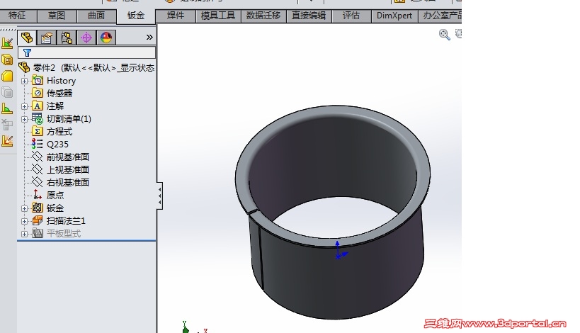

! B$ N: v8 d9 G+ c零件壁厚0.5mm,法兰宽度5mm,总长50mm,内径75mm,怎么用钣金工具画出来,缺口肯定是有,就是不会用钣金方法画?求助,大概讲解下就行。

发表于 2016-8-25 15:59:16 | 显示全部楼层 来自: 中国广东深圳
这个用钣金画倒是能画出来,不过没什么用。" ^; k5 g8 _' B; \* o1 A
发表于 2016-8-25 20:29:41 | 显示全部楼层 来自: 中国山东潍坊

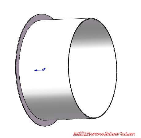

 楼主| 发表于 2016-8-25 21:33:31 | 显示全部楼层 来自: 中国北京
SWJY1956 发表于 2016-8-25 20:29
: }- e$ }( [/ l0 p能画出来但实际生产没有用。
1 o4 ?& t: L3 ^) x6 G7 B求给发个零件图,发到 1113626465@qq.com 即可,或者麻烦传个零件上来,我只会画那个圆筒,但是与之连接的法兰部分画不出来,先谢谢啦!麻烦给发个零件,我看看您的操作步骤,学习学习。
 楼主| 发表于 2016-8-25 21:34:26 | 显示全部楼层 来自: 中国北京
SG小瓜 发表于 2016-8-25 15:59& ]% h( m9 h* Q( A: u. i' [
( U, \' w7 Z$ c& i3 ]& _      我这有个这样的带法兰筒状零件,那个法兰和圆通结合处不像是焊接的,没有焊接痕迹,是一体的,所以我才问这是怎么加工出来的,用SW钣金怎么话?
# g6 B7 y6 }# c; F) L/ F      求给发个零件图,发到 1113626465@qq.com 即可,或者麻烦传个零件上来,我只会画那个圆筒,但是与之连接的法兰部分画不出来,先谢谢啦!麻烦给发个零件,我看看您的操作步骤,学习学习。

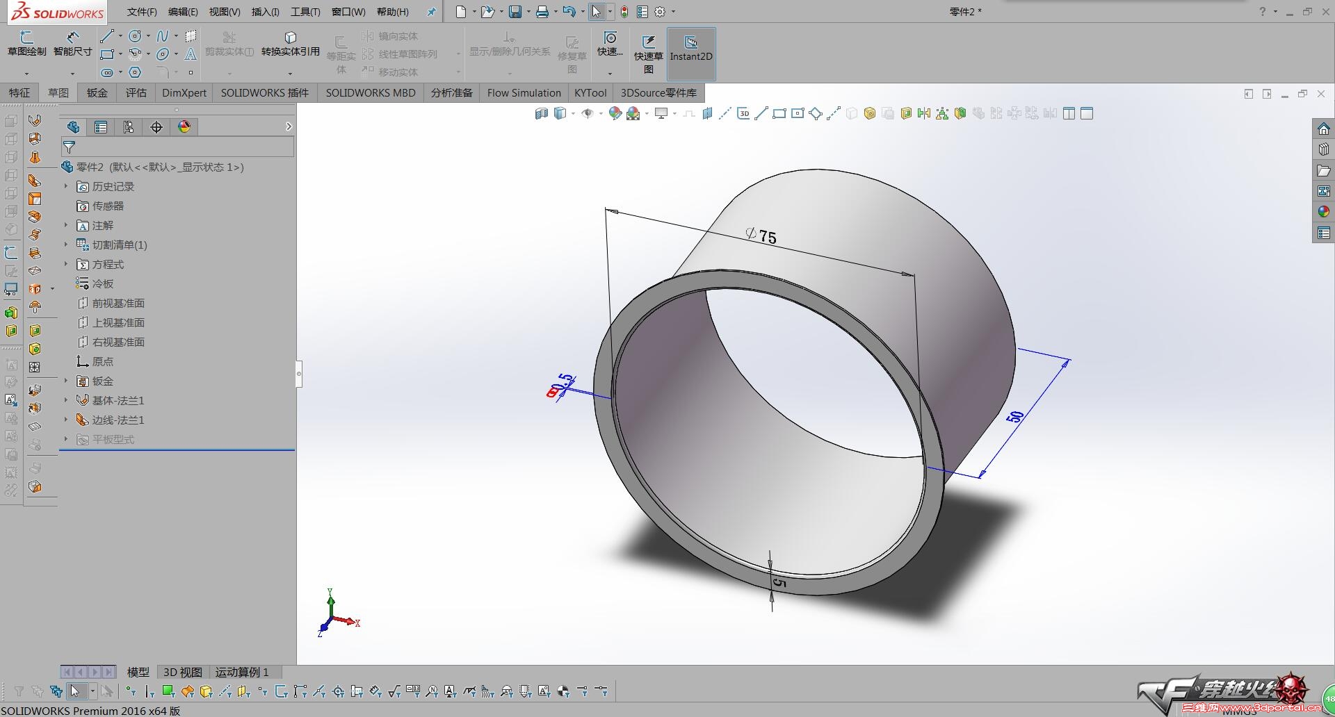

 楼主| 发表于 2016-8-25 21:35:07 | 显示全部楼层 来自: 中国北京
寂静天花板 发表于 2016-8-25 15:57  {$ U0 p/ u, v% k9 N
本身这种东西就不是钣金工艺,展开之说更无从谈起,何来用钣金工具画出来之说。
' W* l% H/ l: ?直接旋转薄壁建模就可以。
; G0 J% A# J5 p( F# B0 s; G
我这有个这样的带法兰筒状零件,那个法兰和圆通结合处不像是焊接的,没有焊接痕迹,是一体的,所以我才问这是怎么加工出来的,用SW钣金怎么话?麻烦你解下惑。。谢谢!

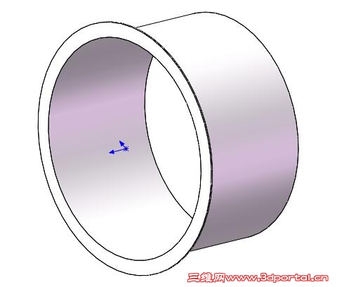

发表于 2016-8-26 10:06:19 | 显示全部楼层 来自: 中国安徽合肥
独孤魔主 发表于 2016-8-25 21:350 g" I$ B8 @$ g9 Y
我这有个这样的带法兰筒状零件,那个法兰和圆通结合处不像是焊接的,没有焊接痕迹,是一体的,所以我才问 ...
' i+ J4 F( {: o" W0 ?, g; u) q3 R
多大尺寸,可以考虑冲压吗,冷成型?不一定非要折弯啊
发表于 2016-8-26 11:02:52 | 显示全部楼层 来自: 中国浙江嘉兴
# [" I) C5 r+ H, ]  t0 A/ I" s% \& e; _# Y
像楼主这种零件,加工方法有两类:一是拉深后切成要求尺寸。这种模具成本较高;或是用管件冲成翻边的形状。. f: G; p3 t4 a$ Q( M1 C
如果客户没有要求模具冲压。另一种方法是旋压。就是管件在车床上用带滚轮的刀慢慢翻出边来。现在有CNC的设备。
