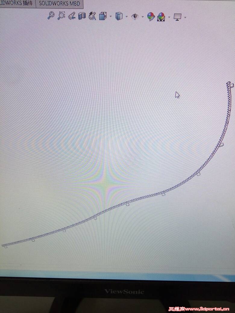

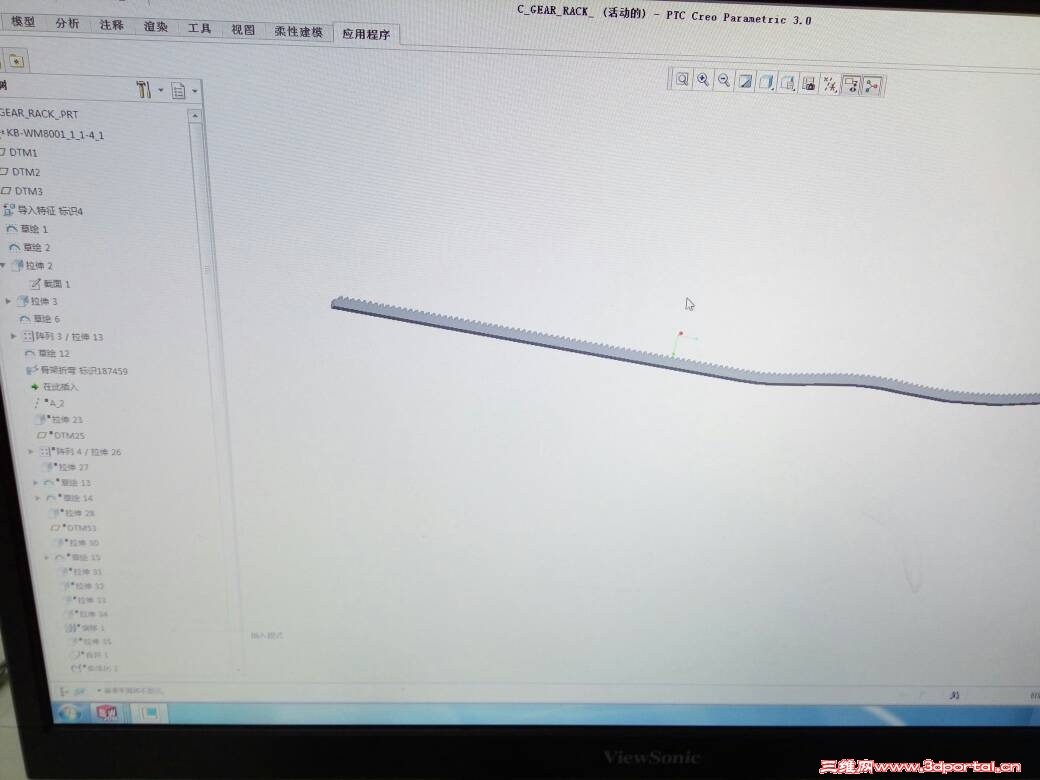

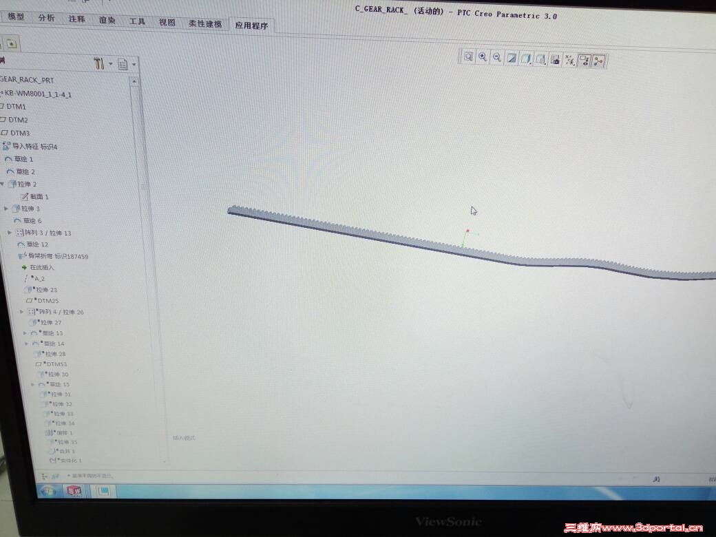

 楼主| 发表于 2016-11-9 13:49:09 | 显示全部楼层 来自: 中国上海
solidworks怎么做?pro_e用骨架折弯

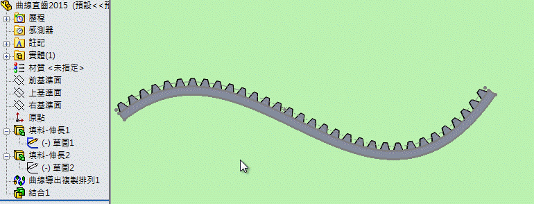

发表于 2016-11-9 14:42:27 | 显示全部楼层 来自: 中国浙江嘉兴
這樣嗎?4 O. [) q  |3 n: l  w7 E4 s

 楼主| 发表于 2016-11-9 14:46:53 | 显示全部楼层 来自: 中国上海
曲线陈列能做出示意,问一下陈列转弯的地方齿距一样吗?/ q! t' O: [/ f

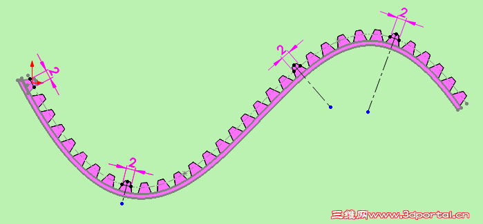

发表于 2016-11-9 15:02:44 | 显示全部楼层 来自: 中国浙江嘉兴
1 h0 P. y( h0 }$ U* l! u  @6 o" |0 ?: \
附檔看是否所需!. E% L6 Z4 H! o) g+ c# [
* q4 _* v* J* Q# v檢測圖
) J. {8 Q1 n6 h; p$ S$ p 1.png   X9 T7 r; Y/ N0 y6 t
% J4 D' m( D1 {
6 y: v$ x3 j% E( z% i0 L8 `' v4 R/ {" ^0 ]; m: C
曲線直齒2015.rar (222.16 KB, 下载次数: 9)
