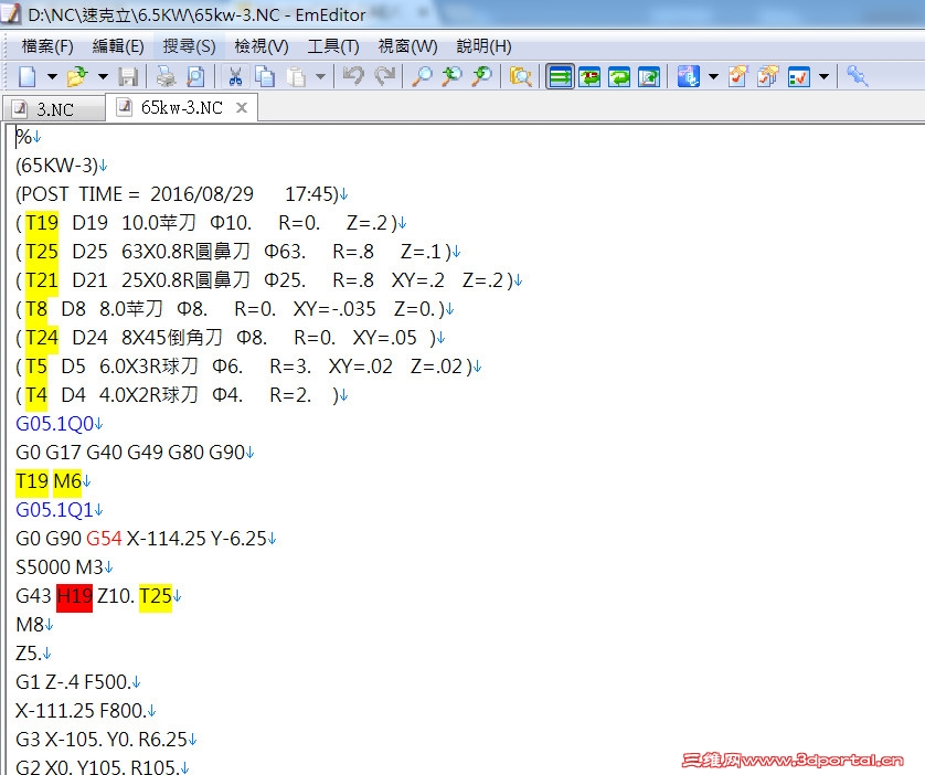

发表于 2016-8-30 08:25:27 | 显示全部楼层 来自: 中国台湾台中市
我從來不用MASTERCAM自帶的編輯器...都用EMEDITOR. w" ]! O& O6 A- H, ?0 R  s3 _
; o3 s" D) C1 B! c) s: r2 v) o
好用的很...
