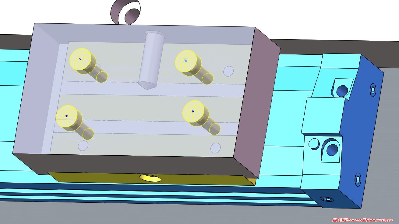

如下图所示,如何快速确定沉头孔和底部无杆气缸滑台上四个螺纹孔的参考位置。谢谢

可以在做孔前定义好草图点。
 楼主| 发表于 2016-8-11 08:58:21 | 显示全部楼层 来自: 中国江苏无锡
SMC无杆气缸是自动生成的,无法定义螺纹孔草图点。

, l/ C7 R: M6 h' H7 L尺寸都知道,但不方便。我是说点沉孔时,就可以自动捕捉到下部螺纹孔同心几何关系,这样尺寸都不用标注了。
5 [" i( v" C5 v+ s! b) ?目前我用的方法是:先随便在那一个地方点一个沉孔,生成沉孔特征。然后退出沉孔特征,再隐藏所标注沉孔特征的实体,使下面无杆气缸螺纹孔显示出来,再编揖沉孔特征,这样就可以抓取到下面螺纹孔位置了,再自动找寻同心几何关系,这样就可以自动选取沉孔位置。我想问的是,有没有更快捷的方法。, J1 f6 U% X& t! o

试试改变显示样式,让下方的螺纹孔边线显示,再定位孔时,移动鼠标到孔边线,应该会出现圆心位置。

% r! E) T3 B& O# `7 X; ?可以的。将所选零件变透明,插入装配体特征中异形向导,并选择传播到零件选项,这样就可以选择下部螺纹孔同心关系了。
