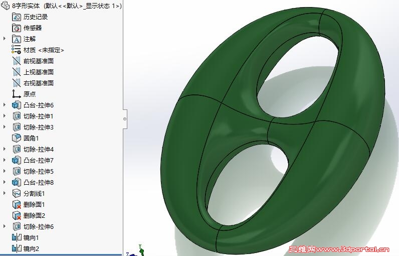

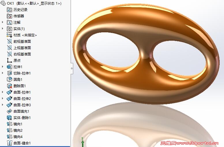

这个应该还行,提供3种思路。
4 c; s' t/ P+ D5 u! u1 t1 K) z( r
1 k/ D% q6 k9 m# A( l- Z% `2 T, O5 p0 R" n
3.jpg * \% X  `7 A/ t( D) J- \0 r1 \
不靠谱的江静 + 5 技术讨论
