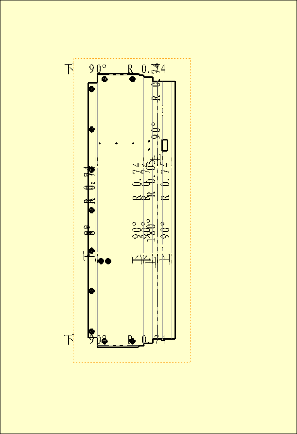

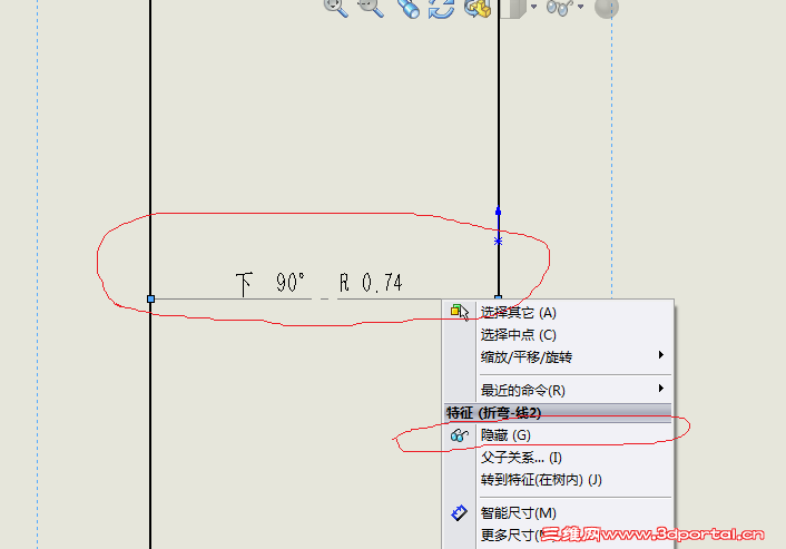

如何快速隐藏钣金折弯线,最好做成模板的样子原先是选择折弯线点击隐藏,多了一个步骤

折弯线还是没有隐藏,7 Z5 a" s" L4 E
我要用这个图拿去激光切割,不需要辅助线

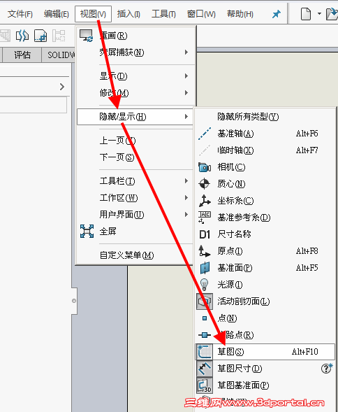

发表于 2016-8-6 16:46:28 | 显示全部楼层 来自: 中国香港
关掉显示草图,一步搞定

不明白
  i) i! Y' k9 ?- v目前我是选择点击右键,然后隐藏。
: A& F: Q# W9 V感觉有点烦,每次都要这样的步骤
发表于 2016-8-7 11:55:46 | 显示全部楼层 来自: 中国香港
