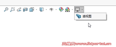

( L% w$ I: {! M4 n今天打开一图,发现视图设定中只有透视一个选项。
# X7 ]1 Y7 Q4 f* ?但打开其他的图是正常的,说明软件没问题。4 [, Y3 T$ F. \% Y

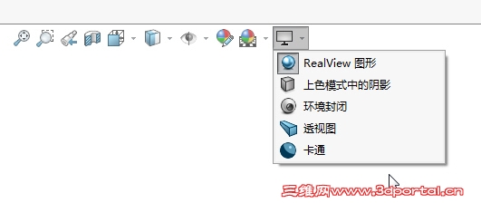

; n8 H. v2 `6 [- M/ ]正常的是这样的; e: Z8 L3 y9 V. M3 K9 d% Y
Snap1.jpg 9 f, a6 M6 j8 z5 {( c0 I7 _/ G/ y

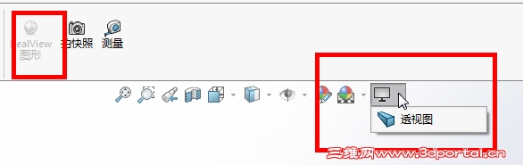

Snap3.jpg 7 ~+ R; x( D. ~: C
请教各位大师如何把其他的设定找回来。

4 g- Q; l  d1 s问题是:打开其他图是正常的,就是打开这图是这样的,从自定义中拉个小金球出来也是灰色的,还请大师详细指点。
$ J$ c; c4 M+ p) m0 }+ A Snap1.jpg ( Y0 X6 P- x; P5 N0 ^! O

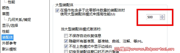

不用下载你的图,这是你设定大型装配体零件数量到了,自动转为大型装配模式,所有的视图都会隐藏,即使你调用出来也是灰的!

多谢大师指点,请教这个零件数量是否可以自定义?
 楼主| 发表于 2016-8-6 23:07:55 | 显示全部楼层 来自: 中国广东肇庆
wenmk123 发表于 2016-8-6 21:40
( i' W/ @! B% W& M3 f1 J7 |不用下载你的图,这是你设定大型装配体零件数量到了,自动转为大型装配模式,所有的视图都会隐藏,即使你调 ...
2 l2 q* Z1 C( P" E' D# m; Q
找到选项了,多谢大师指点。
) w- T) d; N8 \从未搞过500个以上的装配,所以平时没留意就个选项。
, p5 V0 \) V7 j' e: B" L0 U1 i) f 01.JPG " z! _  W, O6 m! \2 C% o

看七楼图片!把大型装配体模式的零件数量设置高一点,防止它自动进入大型装配体模式就好了。
