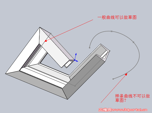

solidworks的焊件的草图线段不能是样条曲线?+ D( a. j; t5 f4 N+ m
 楼主| 发表于 2016-8-5 20:53:35 | 显示全部楼层 来自: 中国浙江宁波
需要高手回答,“?”有误导嫌疑,这个功能很有用,是不是哪里设置了“开关”?
发表于 2016-8-5 22:33:36 | 显示全部楼层 来自: 中国广东深圳
不能的。样条曲线,加工时怎么控制各个点的尺寸?有违机械加工行业的“尺寸可控”原则了。

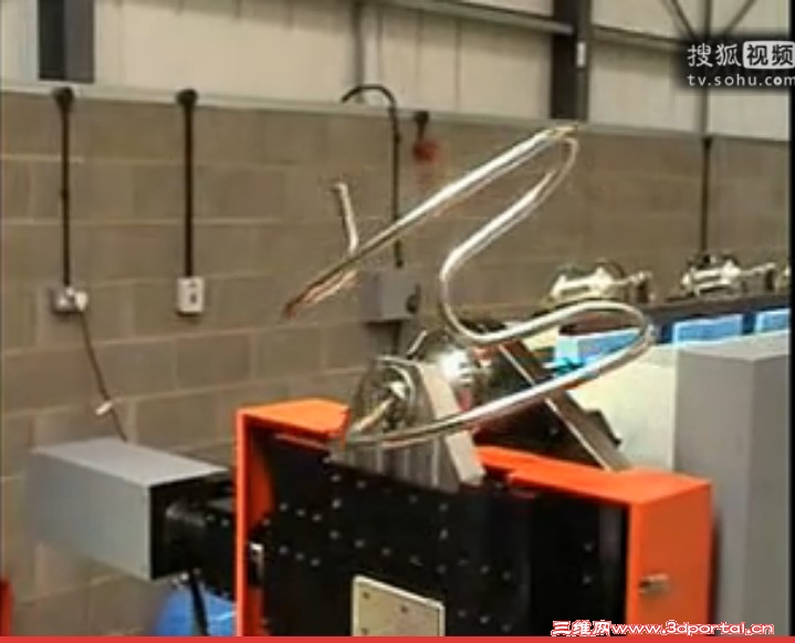

发表于 2016-8-6 10:24:04 | 显示全部楼层 来自: 中国广东惠州
NC@jiang@nan 发表于 2016-8-5 22:33
" H, E4 T! c9 Y( ^& ~7 n, C不能的。样条曲线,加工时怎么控制各个点的尺寸?有违机械加工行业的“尺寸可控”原则了。
" R% c- d9 q! o. C) Q" [http://my.tv.sohu.com/pl/5621720/29524866.shtml2 G, [- @0 Q' y& |; d0 a
如果是圆管用这种弯管机就能实现。
发表于 2016-8-7 07:09:29 | 显示全部楼层 来自: 中国广东深圳
zyf269 发表于 2016-8-6 10:24  l& V* S  a: p
http://my.tv.sohu.com/pl/5621720/29524866.shtml5 J% Y$ m4 @" r1 N3 q
如果是圆管用这种弯管机就能实现。
3 |3 M5 \3 B4 ^' w, E
* C8 f* L% M1 a/ Y* i' S1 _圆管是样条曲线么?滚。圆机滚。出来的也不是毫无规律的形状的。不要说样条曲线了,椭圆都不能焊接的,因为用一根管材做不出来,肯定得拼接,SW就不认的。# J1 u( @; b8 N

母公司的catia却可以,估计是SW20XX的新增功能。
 楼主| 发表于 2016-8-7 20:25:17 | 显示全部楼层 来自: 中国浙江宁波
结构焊件比较方便,如果有此功能,焊件的零件可以先制作,然后找节点焊接,设计很方便,应用也很大。
