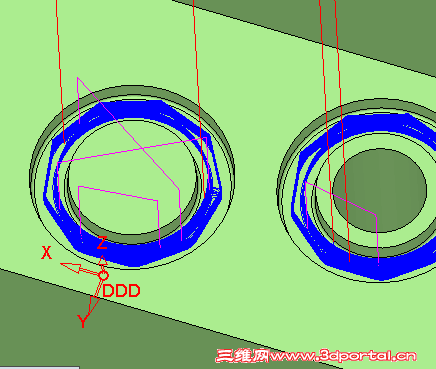

为什么传统里面的 层切 功能老是会变成这样的刀路!面重新造一下又可以的的!  传统层切功能里面的  法向进刀 和 层+区域  这俩个功能很好用!  新的层切功能里没有这个选项!

精度。要不就是面

分割整圆曲面,把圆柱面,圆锥面,球面分割成2张,圆环分成4张。就OK了,如果刀路没问题就不用去分割,出问题的面才去分割。你用新功能编,刀路是正常的,估计是软件的BUG

取消缝合

这个老功能经常出现,在逼不得已情况下我才去用老功能。很容易出问题。
