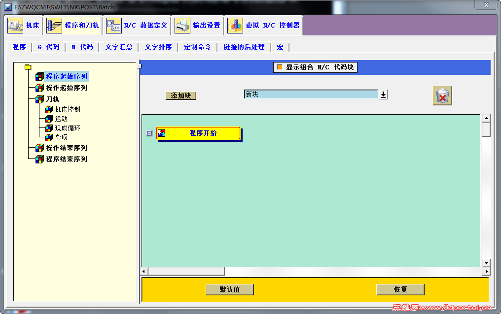

; J% D' n: l* p: Y3 J. k: s- u1.首先将程式开始全部清空' c0 e1 V+ q4 w1 l( ^
01.png " `0 L$ h4 ^6 o' K; C! ]% ~# ~8 g. b

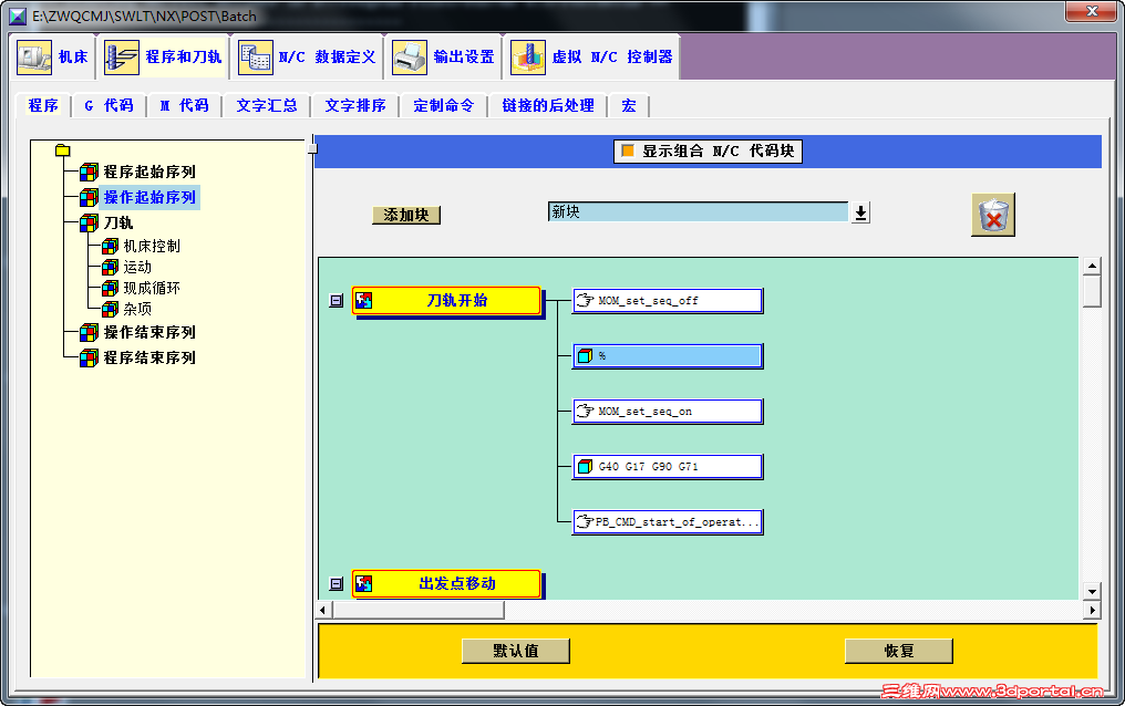

2.将程式开始要输出的数据全部写到刀轨开始
( e0 R9 h8 {$ h$ m- {! p! }
6 ^1 K" x5 o* ]8 Q4 G0 ?
3.在刀轨开始的最前端添加用户自定义命令
! U: Y: L; I9 @9 G6 Q- ~ 03.png 8 W5 e& D$ X- G$ k3 I. c3 |/ I9 _

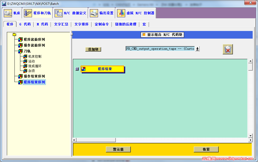

5.清空程式结束里的全部内容
& y1 R0 ]1 n; v8 N 05.png 7 x! h* K. |4 Q$ G( ]% ^
+ \0 c% y& O; b  c# F8 s# @
这样一个批量按程式后处理的批处理就做好了!0 t2 E- O' N  t3 Z: x) `4 k- u
