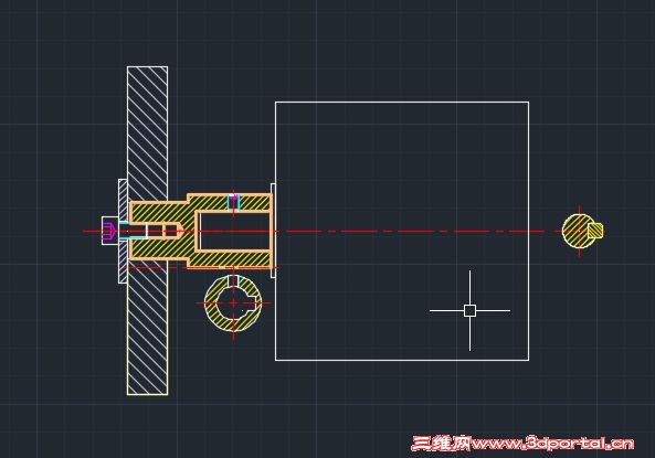

我有个电机,转头直径14mm,还带一个5mm宽的键,我要给他按一个孔径20mm的传动轮,该如何实现?本人机械方面小白,求各位前辈指导# z2 S& o& [" K" T

发表于 2016-9-29 11:49:15 | 显示全部楼层 来自: 中国江苏南通
加工个连接件就可以了
/ |8 y6 p6 F4 a( W 连接件.JPG 7 v' N/ K' F9 ~8 V7 J$ D3 }8 \
