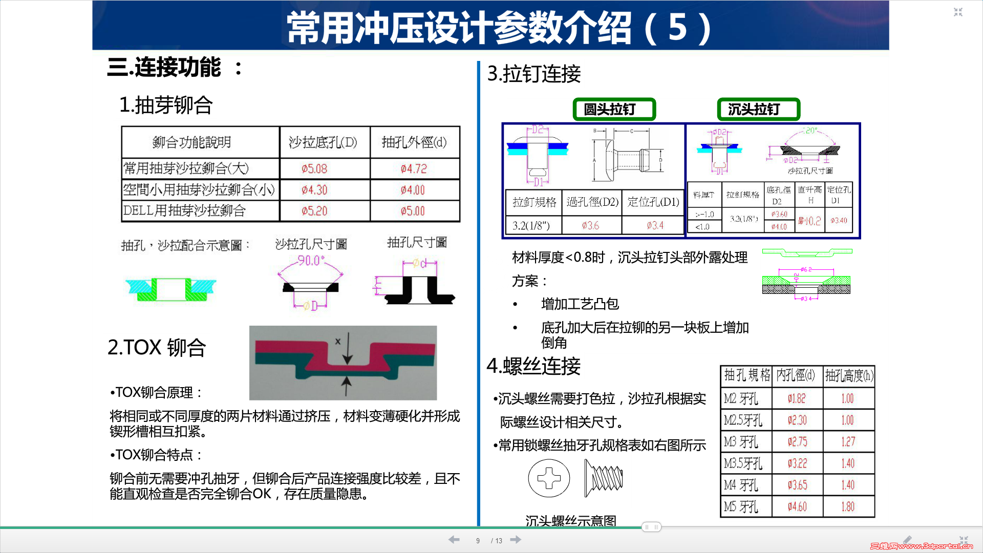

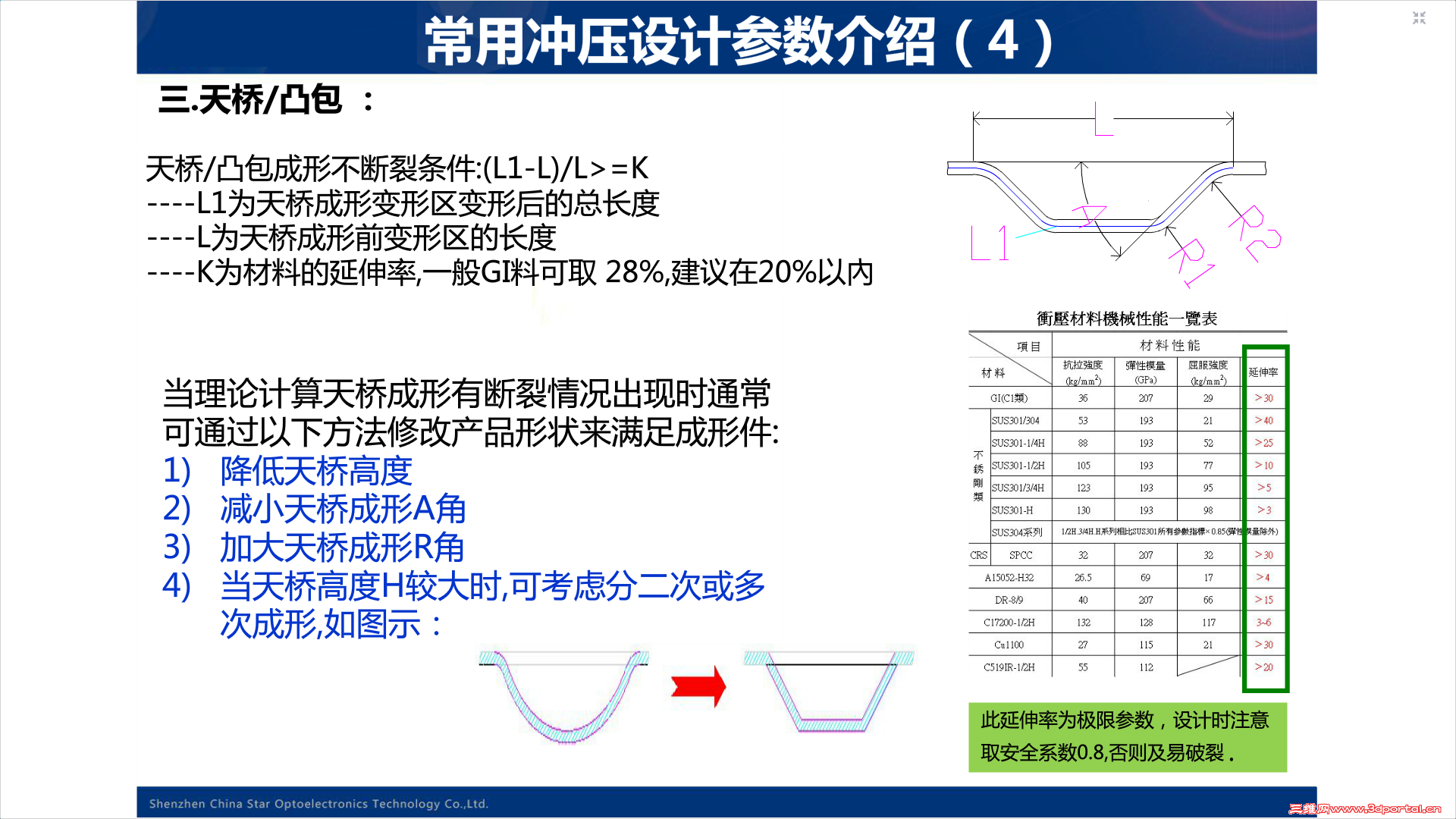

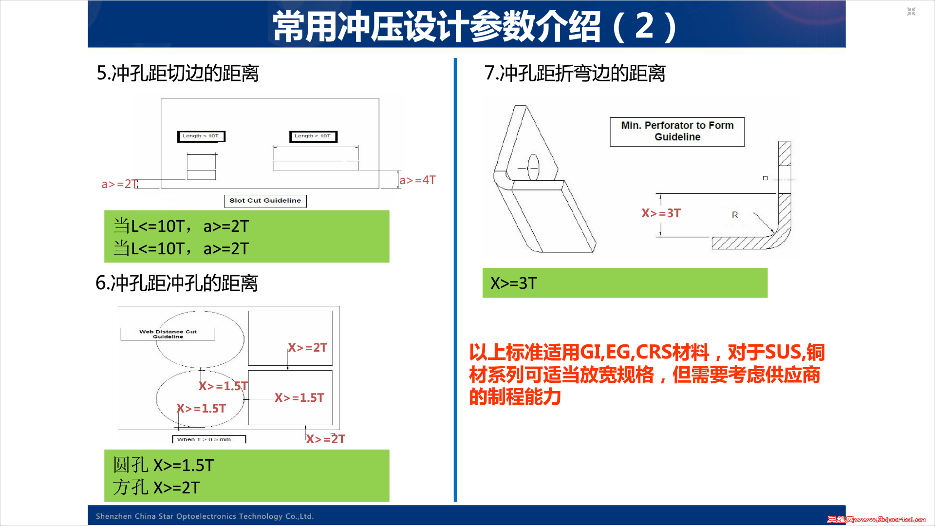

[讨论] 钣金设计要点
发表于 2016-7-26 21:30:53 | 显示全部楼层 |阅读模式 来自: 中国上海
钣金
主题分类用于问题归类:
9OXF9DL16VBUH}AP2K])TF8.png . y" e9 Z# R+ V% v
2.png ' K. H0 w: Z: h) E+ {! G
4 a# r' d0 b7 h' f0 i, l( g) u$ ]
