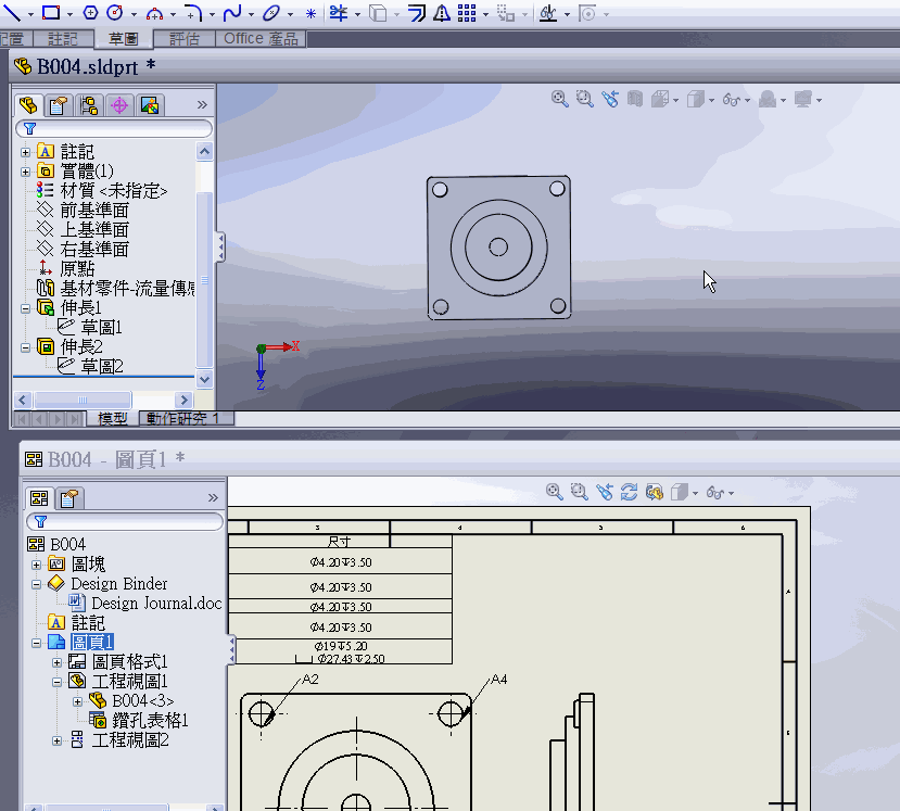

  各位大师谁知道孔表当中怎样给 XY坐标添加公差,之前我无意中加过一次,等再用的时间就忘了怎么搞上去的,求大师指点

003.gif 8 \0 ?& }- P+ U1 t0 y

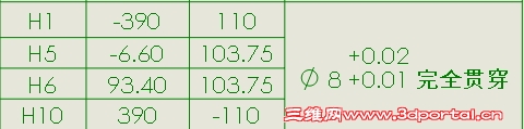

! Y3 b& t0 F) W$ Q! \我要的不是这样的,是坐标位置的公差, 我图上面-390    110     这些尺寸要标公差

是你搞不清楚状况,坐标原点和草图标示的位置是不一样的。
 楼主| 发表于 2016-7-25 17:18:06 | 显示全部楼层 来自: 中国江苏苏州
9 E2 C" w3 P! r8 t2 ], |0 ]3 m谢谢,问题解决了!无法加入公差是因为我选定的基准点有问题,现在问题找到了,十分感谢!!!
