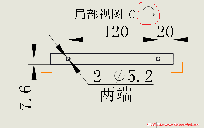

主题分类用于问题归类:
要出一个局部旋转视图,
' H$ E$ p0 e* Z& L: {8 J5 o遗憾的是局部视图边线怎么隐藏3 R! n/ D0 ]* x% s/ \4 _' |2 m
其中旋转视图不出现在工程图上,只是一个过渡视图
8 f& c6 L" ~: |$ `8 F
局部旋转视图边线的隐藏
局部旋转视图边线的隐藏
 楼主| 发表于 2016-7-18 09:49:56 | 显示全部楼层 来自: 中国安徽蚌埠
这个图是转换成草图了% |) w) [  _; E# K# g" j) n
另外旋转符号,怎么快速画出,我的是用线条拼的
' Q3 I5 P/ h. p' m! n# K* G

 楼主| 发表于 2016-7-18 14:06:05 | 显示全部楼层 来自: 中国安徽蚌埠
ga7zm 发表于 2016-7-18 10:44: h. N( Z& L# ?# ?8 i' E/ e
做成块,导入库,需要时插入,跟这里一样! l$ K- T, ]- n9 ]7 _4 n
http://www.3dportal.cn/discuz/forum.php?mod=viewthread&tid=1 ...
! I9 t+ d& {! r看了半天,原来是指旋转指示图标做成块啊。; ~) P/ H, h. G+ ]
是个好主意
$ k5 G- y& W3 O% p) j帅哥,那你知道隐藏边界线?& {2 q+ }! l" p5 ?# }: n
我那样做图纸不能更新,一更新就出错

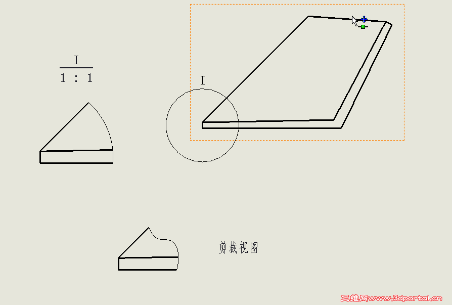

不理解你的那条线怎么来的。另有时不一定用局部视图,可以试试剪裁视图。
 楼主| 发表于 2016-7-18 16:29:37 | 显示全部楼层 来自: 中国安徽蚌埠
ga7zm 发表于 2016-7-18 14:132 w7 D/ D! }! p
6 A4 b* Q3 |3 m; @: s
剪裁视图 也有一条线,8 i* D; W: u4 d% J* k6 @
因为是用局部视图,
发表于 2016-7-18 20:50:35 | 显示全部楼层 来自: 中国天津
个人认为,局部视图的实质可能就是这个命令在实体上把你想要的部分单独切出来,然后对单独切出来这一块做放大缩小等编辑,而楼主图示的线也就是局部试图裁切实体所留下的实体的边界线。

发表于 2016-7-18 21:09:41 | 显示全部楼层 来自: 中国河南新乡
jinqin11 发表于 2016-7-18 16:29" y6 J/ S' R3 ~
剪裁视图 也有一条线,
$ o9 f7 ^2 K. Y因为是用局部视图,
! I( J# d4 S6 e" d. L5 H# f. Z. Y- d
那条线是必须的,楼主补补视图知识吧

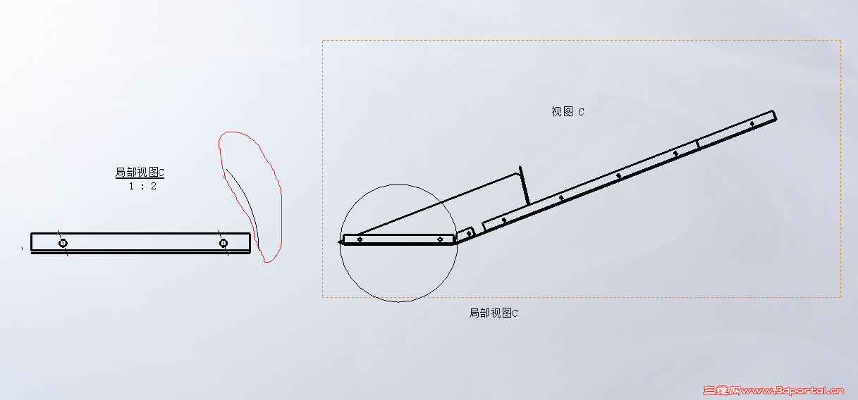

 楼主| 发表于 2016-7-18 21:30:51 | 显示全部楼层 来自: 中国安徽蚌埠
ga7zm 发表于 2016-7-18 21:09
/ p. o) \7 H: H& @那条线是必须的,楼主补补视图知识吧
2 N* C4 s0 \, e1 E我们一般是用波浪线的,凌空一条直线几个意思
发表于 2016-7-18 22:31:07 | 显示全部楼层 来自: 中国河南新乡
jinqin11 发表于 2016-7-18 21:30: R( \- E  s2 R. s9 y
$ a, R6 L5 A' j# n
用样条曲线画个封闭的环,然后裁剪视图

发表于 2016-7-19 16:46:17 | 显示全部楼层 来自: 中国河南新乡
fgshrl 发表于 2016-7-19 10:37
$ t7 i8 K3 e- u你先点一下,看能不能点到,点到的话,点鼠标右键,选择隐藏,不能点的话,就存盘,再打开就没有了。有时会 ...
" [4 G  g5 F/ }
楼主的意思应该是下图所示:必须的线太规则了,看上去不好看,隐藏了再画条波浪线?其实用样条曲线做边界线就可以的。

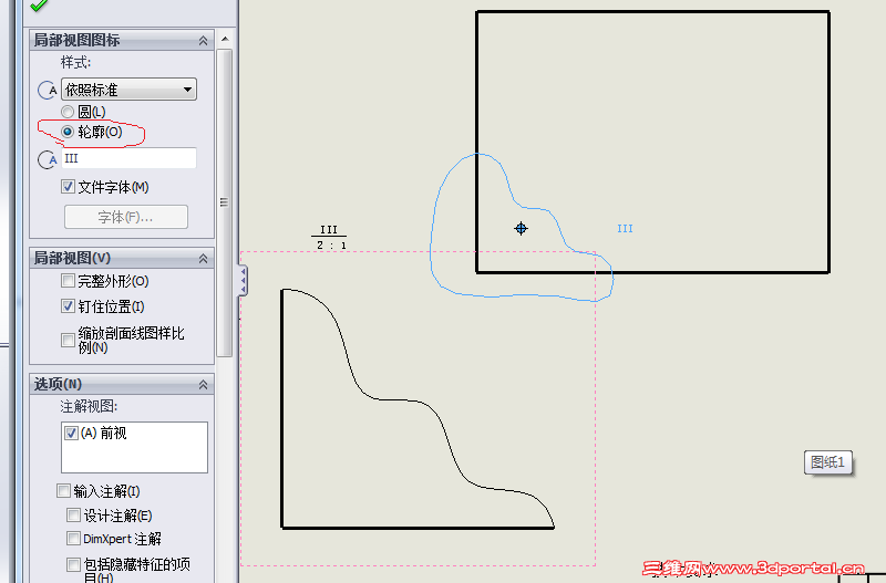

发表于 2016-8-18 22:11:47 | 显示全部楼层 来自: 中国广西玉林
其实没那么复杂,你在局部放大之前用样条曲线画一个封闭的草图,选中草图,点局部放大,选择“圆”,就可以了,根本不用再去裁剪视图

 楼主| 发表于 2016-8-19 11:56:20 | 显示全部楼层 来自: 中国安徽蚌埠
ziliangmo 发表于 2016-8-18 22:11
& M5 Z/ T6 D3 z8 }+ F其实没那么复杂,你在局部放大之前用样条曲线画一个封闭的草图,选中草图,点局部放大,选择“圆”,就可以 ...
4 J. w" d; s' c7 Q: H0 G真的可以,不过是选择轮廓
