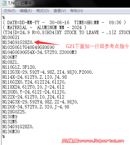

哪位大神帮我加一条这个回参考点指令 万分谢谢    机床没抬到 : u. K) I5 p* c5 {2 S) C
刀 容易撞9 q+ t; ^3 k3 v$ |- H  k9 Y

只是程序头,还是每把刀?

只是程序头,还是每把刀?
) A( Q- v3 y2 p( }$ P& J4 W1 ^! }程序头加一下应该就没事了吧

谢谢~
