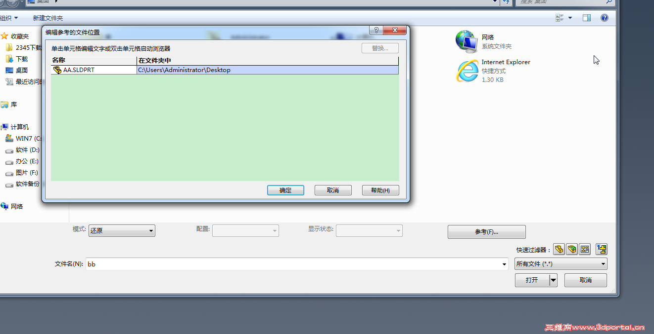

/ [7 F+ m6 I% _) C. @' c4 D* y& o我现在有sw文件AAA,包括三维图和工程图,现在要在同一个文件夹中放文件BBB,# W; c3 I) h3 G' A0 S, P
BBB和AAA相差不大,因此我复制AAA三维图和工程图,为什么改动后BBB工程图还是和AAA三维图关联,文件已经不放在一个文件夹下了。求助各位大侠有什么办法解决此类问题??

发表于 2016-6-27 12:08:12 | 显示全部楼层 来自: 中国河南新乡
本帖最后由 ga7zm 于 2016-6-27 12:14 编辑 $ I7 p9 ~; x0 r/ {1 X
( H; R. o4 I5 _' v- A
打开工程图时改一下关联即可,我们经常这样使用。% u7 j. z8 T7 P0 S6 O' Q4 R
选中BB工程图,点“参考”,出来关联立体图文件,把AA改成BB的位置后确认即可,以后就可以正常使用

 楼主| 发表于 2016-6-27 13:03:42 | 显示全部楼层 来自: 中国浙江杭州
谢谢楼上各位,终于找到了!
发表于 2016-6-27 13:04:17 | 显示全部楼层 来自: 中国四川成都
终于知道怎么改了:先把复制的AAA三维图和工程图改名为BBB,然后在菜单点“打开文件”按钮,弹出对话框,选BBB工程图,然后点右下方的“参考“按钮,就弹出如6楼的对话框,此时把AAA改成BBB即可。
