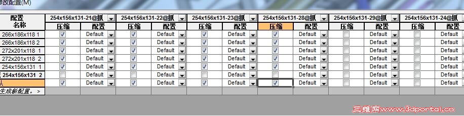

这个配置如何一起选取??  现在做零件的配置只能一个一个的选择 觉得很费时间 能否一次性把全部选择了???/ I4 I: C( K. `8 o9 T; O+ R

你可以切换到零件设计表去做这个,方便处理;我个人感觉你这个模式下只适合配置比较简单的场合。

# x% W6 F' O3 Y) v2 d' H能否截个图来看看呢 ???这种做法没有式过

公司加密不能发图片,描述如下,看看是否能满足你的要求。  i. ^3 b6 N6 d' Q0 o
1、你现在是普通的配置,你可以点击 插入--表格-零件设计表(切换到使用EXECL来处理状态);, m8 |. _% C  [# ?
2、$STATE@A<1> 表示你在该配置中序号为1的A零件的状态 值R表示解压缩状态,S表示压缩状态,<1>这个请看模型树里面的数字对应。
1 u% h; r; u. D3、在EXECL表格里面可以按照你的想法操作,输入S或R来控制是压缩或者是解压缩状态。
