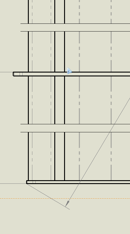

solidworks 怎么隐藏工程图中的切除线,还有角钢的圆角过渡线。( {3 @4 T( P3 l* V# b7 C& n
发表于 2016-6-21 12:27:22 | 显示全部楼层 来自: 中国辽宁丹东
在视图上右菜单里操作见下图,也可在窗口菜单/视图/显示中选择" X! C+ \9 n3 o) L5 e
