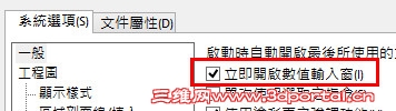

发表于 2016-6-12 15:40:10 | 显示全部楼层 来自: 中国台湾
請問,這個選項有勾選嗎?
+ s+ B8 N6 d9 ^4 [- p( u* E 2016-06-12_153901.jpg   U3 n, Y; x& a

 楼主| 发表于 2016-6-12 16:17:53 | 显示全部楼层 来自: 中国广东肇庆
judyyai 发表于 2016-6-12 15:40" o7 P3 |2 g4 g3 Z  B8 c
請問,這個選項有勾選嗎?
$ f7 [3 n+ u; k- @
好了,多谢朱迪。

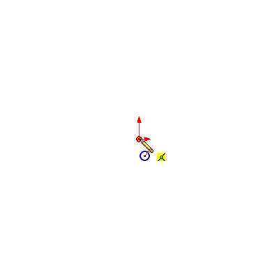

 楼主| 发表于 2016-6-12 20:00:37 | 显示全部楼层 来自: 中国广东肇庆
寂静天花板 发表于 2016-6-12 18:432 g' M; w& ~1 n+ l
以前的版本也是要点数字才能修改的。而且2016新增instant2D功能,可以让你直接在草图状态下拖动尺寸来改变 ...
; B* Y3 T( F9 n
多谢老大指导。

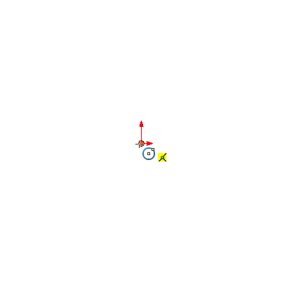

' f2 Y8 m, P' W/ U3 [5 I7 W% C在选择2楼朱迪所说的选项后,的确在标注尺寸时马上弹出修改对话框。0 @. N9 E! y6 N! j' c/ D( ~4 G
但另一问题又来了,就是在画图时那个参考尺寸老是跟着走,请教老大,如何在实现1楼第1图效果的同时,不让这个参考尺寸出现?谢谢!
/ V% J. \+ w7 k 01.PNG / w* N1 D5 H) {$ s+ O2 k

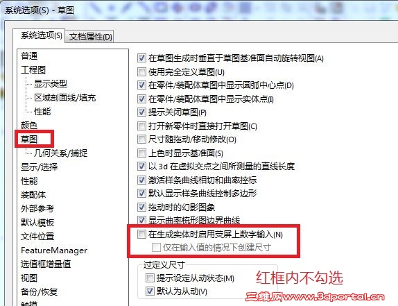

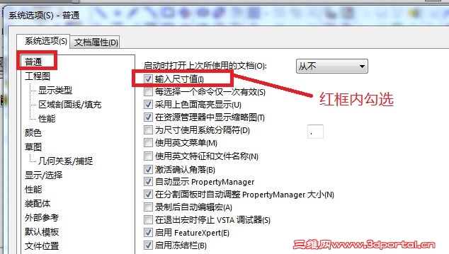

发表于 2016-6-13 20:43:25 | 显示全部楼层 来自: 中国浙江湖州
本帖最后由 ajyflxp 于 2016-6-13 20:46 编辑 1 Y6 e4 |1 O( e3 Q4 Y9 q- ~
SW2016 发表于 2016-6-12 20:009 y  [0 K8 _$ A* N2 s. a8 M
多谢老大指导。5 B) p$ A5 `+ S) e* A$ e
: m0 u' O1 ]  |# X2 S% y* C' H但另一问题又来了 ...
, ^: B3 a4 d0 Q0 Y" j4 k9 U0 H
图1 红框内不勾选
图1 红框内不勾选
图2 红框内勾选
图2 红框内勾选

 楼主| 发表于 2016-6-13 20:58:05 | 显示全部楼层 来自: 中国广东肇庆
ajyflxp 发表于 2016-6-13 20:436 |* v0 A7 q! i$ h2 q5 A: p! P" H- W9 d
15版,16版没用过
& {) t# J5 d- A  x/ r- L
完美解决,谢谢ajyflxp 大大。
发表于 2016-6-24 15:08:48 | 显示全部楼层 来自: 中国甘肃兰州
同楼上,红框内不勾选,就不会有尺寸标注数字出来
