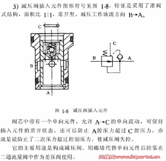

; s* _# L: ]; f* k1 T: r0 q QQ截图20160612094151.png 7 |* R+ ^; q, u6 W7 z
# ^2 W6 n4 [' J, p! j& C如上图,液压油由B流向A,当A腔油压力高于设定值时,
; ^9 k. Q6 q. _& |问题1:A腔的油可以经单向阀流入C腔,如图阀口开大,减压阀起不到减压作用+ @, G% P7 p! r8 l' t- e
问题2:A腔油压力增大,阀芯上移,可是C腔的油怎么排出来呢?如果C腔的油排不出来,减压阀也起不到减压作用
4 `' g# S2 Q0 ?% L看不明白了,请前辈指点4 q5 |- u) J. s5 I* U/ M) [

你这仅仅是一个插件,二通插装阀需要插件配合盖板实现相应的功能的。你这个插件配套盖板应该是溢流盖板。C腔的油通过溢流盖板排出来的。
发表于 2016-6-12 21:31:47 | 显示全部楼层 来自: 中国山东青岛
阀芯开大,是由于A口压力低于设定压力了,这时候当然不减压了。
  c( `- I; e7 `4 ?: e( e我说的是在A压力高于设定压力的情况

你这仅仅是一个插件,二通插装阀需要插件配合盖板实现相应的功能的。你这个插件配套盖板应该是溢流盖板。C ...
# }- m* k9 \. l& M3 N' ]' d 我也这么考虑的,谢谢

我说的是在A压力高于设定压力的情况
/ }$ x9 E9 e& vA压力高于设定压力,阀芯不会开大。

楼主的几个问题好像都是教科书上的,仔细阅读教科书,问题会有答案的。
