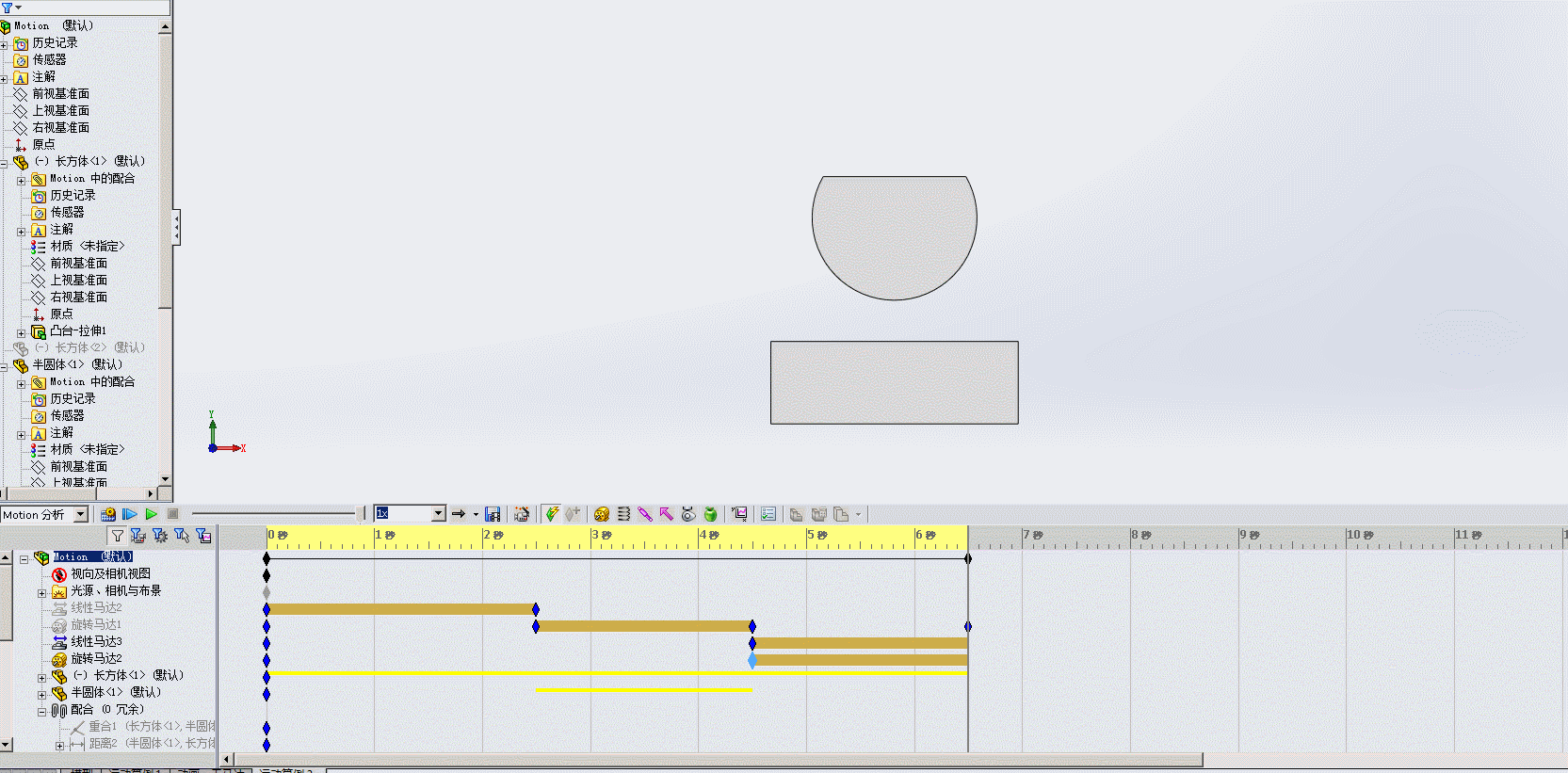

$ s2 w& U( n0 h# q8 O用Solidworks2013版motion模拟如图所示长方体跟随圆柱体转动,长方体先左移20,再右移15,然后圆柱体逆时针转90度,要求转动时长方体相对于圆柱体位置不变。圆柱体转动后,要求长方体再向下移动。试了用配合定位会失败,求如何设置步骤才正确。附件为2013版源文件

这是基于实际上使用的气缸动作的简化,问题是motion要求一个零件只能有一个马达,那么既移动同时又做转动的马达如何设置?在定义马达的情况下,我试过用配合不能保证零件位置不变

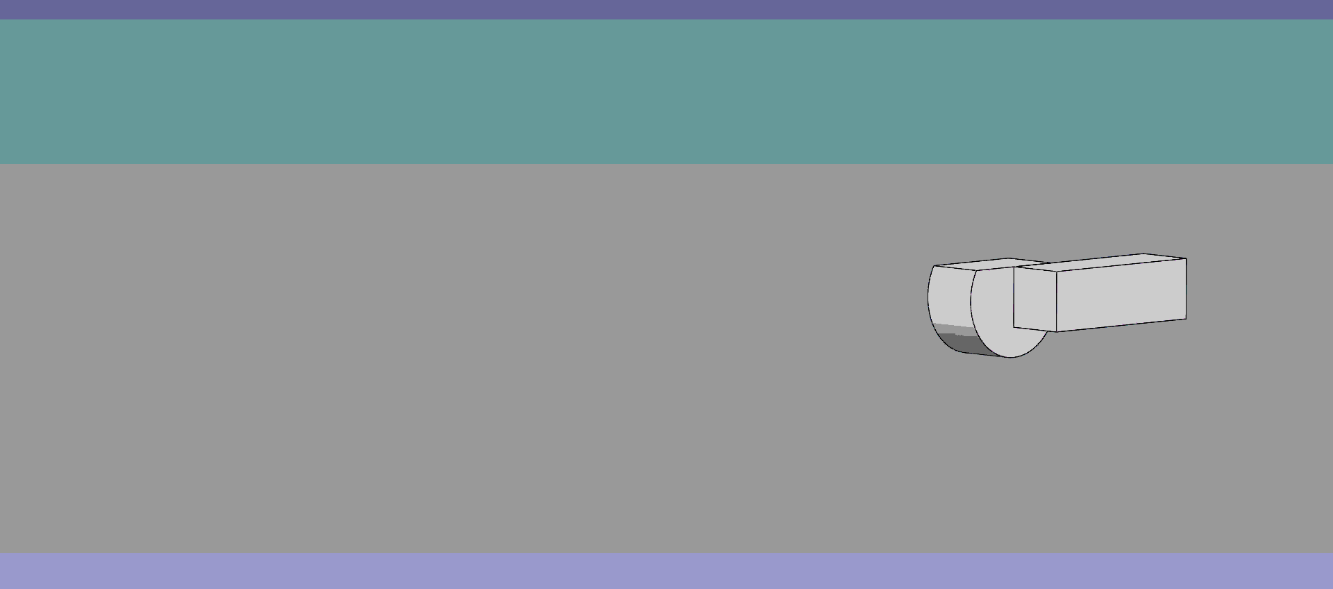

% W% y6 n- Z& Z& Z8 x6楼能否上传改过的源文件?想看看马达如何设置。实际的装配体内有很多零件,用motion的主要目的是检查有无碰撞干涉。另外长方体向下的运动不对,应该是长方体的长边处于垂直方向时,长方体向下运动。而动态图中的马达方向显然不对

3 U/ m. K: R1 E/ ^+ c5 \, j3 p经过研究6楼的文件,总结如下:
0 b/ ?! `+ h2 hMotion的线性马达一旦设定方向就不会变,即使用来定义方向的面位置改变,
马达方向也不会变。在旋转90度后用原有线性马达求解时,线性马达行程与转角是三角函数的关系,如果竖直方向行程设置与水平方向一样,模拟时会得到行程接近无限大的结果实例中是设定一个很接近90度的角度,并且减小行程来近似实现动作的,见附件

" f0 C* F& r7 K' q0 S/ X10楼的文件里的线性马达的方向可以设置成跟随圆柱体转动一起改变。或许就可以不用近似的算法了。

3 `9 C: F( e( X11楼所述为正解。更改线性马达定义,马达位置选择半圆体的直边,马达方向选择长方体边线,第三栏针对此项移动的零部件选择长方体,可以达到角度不影响线性马达位移的结果。另外按照默认的Motion设置,在转动到90度时计算位移不收敛。方法是单击运动算例属性图标,单击下方的高级选项按钮,雅可比验算一栏拖动进度条修改为10次迭代一次即可* C( _7 }! T7 \& ^" h
