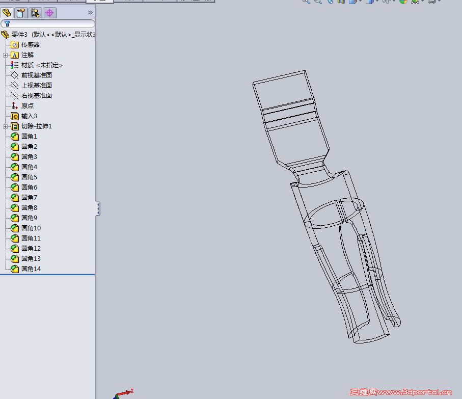

[求助] 这个特征谁能转换钣金展开
发表于 2016-5-31 13:50:01 | 显示全部楼层 |阅读模式 来自: 中国广东东莞
钣金
主题分类用于问题归类:
H4H`~W)OZ)25(ML0%B]2]D2.png 圆的那里没有折弯线,那个切口也选不上,草图画个切口也选不上,PS。这个是别人用其他软件画的,还没转换钣金,我是一枚新人,求大神帮忙1 v2 \% Z7 v) X) w8 c" \0 _3 u6 D

发表于 2016-5-31 21:32:31 | 显示全部楼层 来自: 中国北京
哟。感觉像八字尾的端子啊
发表于 2016-5-31 22:52:11 | 显示全部楼层 来自: 中国天津
之前有看到类似的教程,是分割开后再用钣金展开的。可以在ICAX上查一下
发表于 2016-6-1 15:53:54 | 显示全部楼层 来自: 中国广东惠州
破衣有类似的功能可以展开
发表于 2016-6-1 21:25:06 | 显示全部楼层 来自: 中国江苏苏州
用冲压插件,可以展开。
