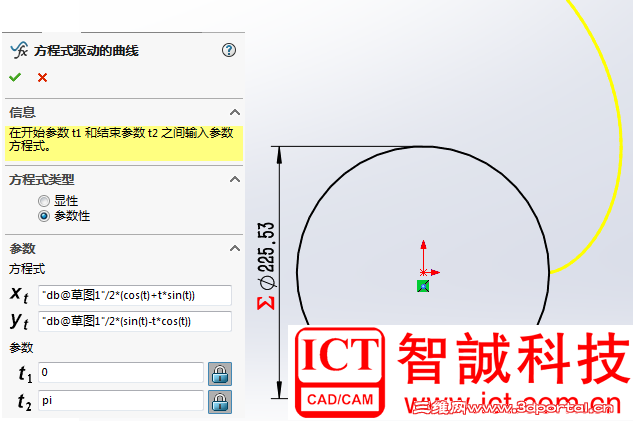

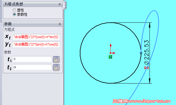

. m6 r: x4 o6 T: g# o& |$ ?6 O使用SW中【方程式驱动的曲线】进行绘制渐开线方程。渐开线的参数方程为x=r(cos φ+φsin φ),y=r(sin φ-φcos φ){百度圆的渐开线方程可以得到}。由于渐开线曲线和SW里面的方程式的独立的,为了得到想要的参数齿轮,半径r必须用“db@草图1”/2表示。如图4所示  T" H: B2 O3 E/ H
图4

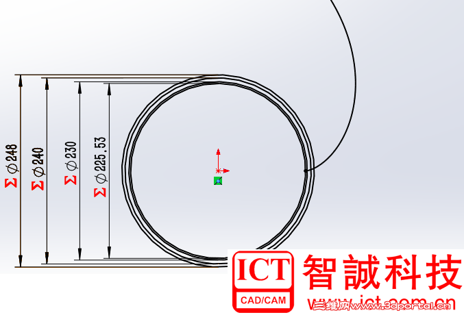

3 d: b0 X- [9 A和绘制基圆的方式一样,把分度圆、齿顶圆、齿根圆一并绘制出来,如图5所示,退出草图。6 z' g: E' `% l3 I
图5

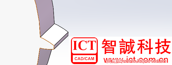

绘制圆角,写一个条件方程,即当正常齿时圆角为0.38个模数,短齿时圆角为0.46个模数,如图8所示( a# z, T  k! O9 |; C
图8

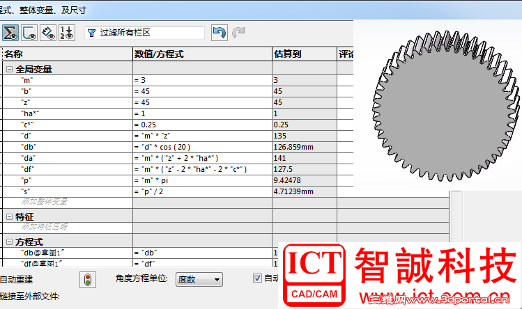

感谢楼主分享,虽然toolbox和插件都有齿轮模型,但是我一直都是自己画,方法几乎和楼主一样,问题也是基圆大于齿根圆就没有办法设变了

/ c4 e3 e2 v4 G7 Y5 F! M+ j5 ?5 t, l请翔大指点一下:
, o2 X  y3 |/ D0 H' q) n5 V. D! `为了得到想要的参数齿轮,半径r必须用"db@草图1”/2表示。
3 R* r$ c1 T$ h2 t# ^这个"db@草图1”要手动输入吗?为什么方程式亮红呢?
% a; |: P' E+ q6 b9 q  a! V用变量"db"代替"db@草图1”,曲线也不对,还请翔大指教。

改了一下,方程式不亮红了,但渐开线不对,请翔大帮忙看看是哪个环节出问题了,谢谢。9 |( r) b2 x7 l  e7 |: f
0 t1 C, w  ?: t9 B
发表于 2016-5-29 14:51:53 | 显示全部楼层 来自: 中国江苏镇江
keilei 发表于 2016-5-29 14:40
$ C% j- z8 P. i' M4 j7 [6 j改了一下,方程式不亮红了,但渐开线不对,请翔大帮忙看看是哪个环节出问题了,谢谢。% _9 _" E: p/ O1 H. Y
9 I. i4 f) R$ h; W% A" A& r% x2012
! t, l5 B6 y- EK大该打PP,方程式照抄也会出错,箭头所指“+”应该是“-”:
% Q  ^5 I" _$ i7 R, @7 ]$ }0 ^. e) |* `* m, @2 P4 a2 y- q
$ h4 J! s' b4 G4 }  d  t

按照教程抄了一个,感觉齿有点细长,再请翔大帮忙看看模型是否有错,谢谢。- z$ L  H, a* t. h- K
发表于 2016-5-29 16:07:19 | 显示全部楼层 来自: 中国江苏镇江
keilei 发表于 2016-5-29 15:42
0 C* _8 k" g6 P7 Q/ q按照教程抄了一个,感觉齿有点细长,再请翔大帮忙看看模型是否有错,谢谢。
. ]( W9 `+ W/ t8 h$ F

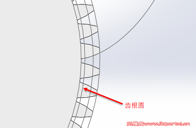

K大如此信任小翔让俺十分惭愧,模型看了,- W# B8 \* o& s- y0 |1 g. ~0 C
K大第一步拉伸用的是基圆,应该是齿根圆才对!导致齿看上去较长:9 s- S7 z2 ]; c6 `, t- k) p: Q

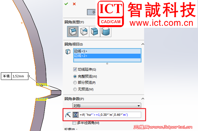

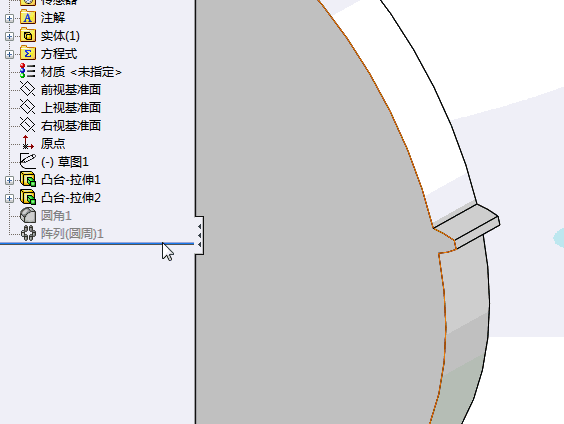

再向翔大请教那个圆角的问题
4 q2 }+ S8 P) o* q& g% n- N请问这个圆角的方程式该如何理解,图中方程式无法在圆角界面中输入,我是圆角后再修改的,这样有问题吗?
$ ]. E* B# X) }6 G! V3 W( a另外,图中的=if( "ha*">=1,0.38*"m",0.46*"m"),ha后面有个*号,感觉不对啊,按这样输入,在2016中会报错,改为=if( "ha">=1,0.38*"m",0.46*"m")也就是把那*号去掉就没问题。  t) A8 O0 ]# B, y" P

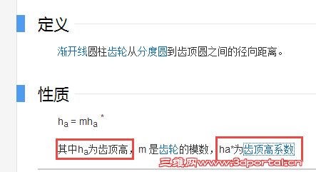

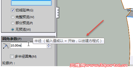

看过K大的档案,完全错误!9 f) {5 }. ^" c* I  }- _) Z
ha是齿顶高,ha*是齿顶高系数,你这样修改ha=1,肯定是不对; T) l$ ~3 [6 T* m
2 H: w# s: ]7 [  }0 N 2016-05-30_5-51-25.png " P! I( b0 G' D; b' N$ m: B
7 z/ z0 ^6 J% V) W( a; c! P
+ ?2 T9 w+ h% _, R: _* |
先说说那个圆角方程的输入(注意ha已被我修改为ha*):这个"ha*"完全不需要手动输入,鼠标移到全局变量那一栏,然后选择一下即可。
: @3 U) `0 n" i9 Y3 z- o  D还有那个阵列,完全可以用基准轴/ V+ F. s, b, ^, A0 ]" w/ n. r2 P# I
! }, V3 H+ v5 s. Q. d8 N* S其实软件有提示:, ]" u! F! ]4 l5 K; v
2016-05-30_6-14-31.png * i2 c) q! d' \( W9 q4 L
4 p0 c- N/ S( W; C' p4 a$ Z
+ v7 ]* j; n: t5 m, C% _这个方程的意思是:如果齿顶高系数大于等于1,那么齿根处圆角等于0.38乘以模数,如果不是,那就等于0.46乘以模数。0 Y- ~% G9 C$ j5 ?2 P/ k( A! j- n: }9 e
