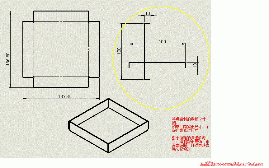

各位在工程圖中如何表達鈑金展開與彎折,特别是多方向彎折的。我們的做法是(如圖):在工程圖中插件鈑金展開,再在旁邊手動繪制彎折尺寸圖,方便鈑金人員彎折時使用。
4 k% Q1 N+ s3 b2 V這樣做很麻煩,對于復雜的圖,還是比較耗時間的,且尺寸不會與零件圖關聯,當零件發生變更時,5 b: w- l( l8 Q. R0 i
很有可能會忘记修改彎折圖尺寸,造成錯誤。+ m! \- ], K. _  E! e- R8 ~
也有考虑用剖視圖,也很麻煩,且圖面復雜,不如這種簡潔。

, k7 x: q: T" t- s" w9 o各位是否有更好的工程圖表達方式,能否自動產生。
# R% u! B- p* f- T$ |$ a( j
$ J% w6 s" e( m7 H0 t: }& w先謝謝了!

或者用宏的方式能解決嗎?如何解決?

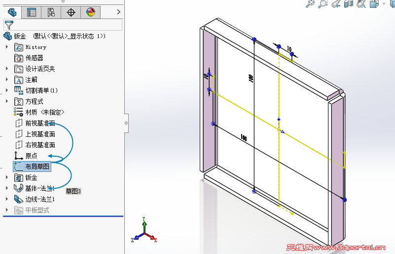

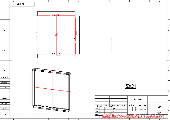

做一个布局草图,让其它特征及尺寸与此布局草图关联,可实现你的意图 钣金1.png 钣金2.png 1 X+ C6 i+ o* q5 V

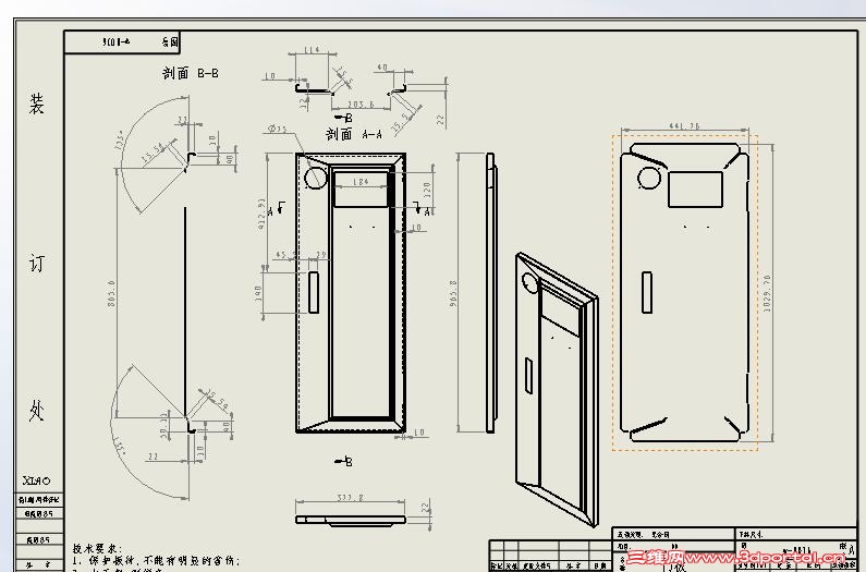

圖紙應該是為加工生產而存在,圖紙上應該有展開、加工、焊接等工藝存在。只是如何將這些工藝在圖紙上合理的、有效的表達出來,solidworks有沒有快捷有效的方式表達。

我都是这样出图的 看图2 I  t- W2 C8 D# s

qxzcc 发表于 2016-6-11 09:592 {1 @2 ~, D* c9 o
我都是这样出图的 看图
# J5 A5 B$ \# A+ m7 I
也挺復雜的。設計人員都很辛苦。
