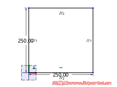

1、单击“造型模块”中的“插入草图”命令,选择XY平面为基准面,绘制边长为250mm的正方形,如图2所示。
图2 绘制草图

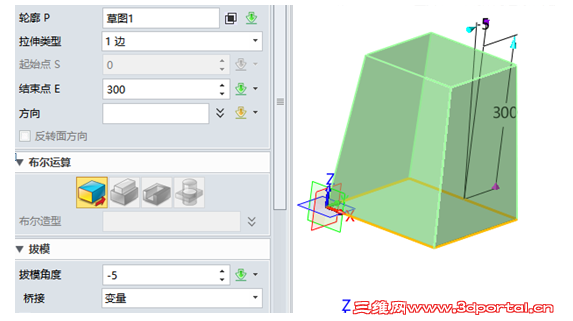

2、退出草图界面,以正方形为轮廓向Z轴正方向拉伸,设置拔模角度为-5°,如图3所示。
图3 拉伸实体

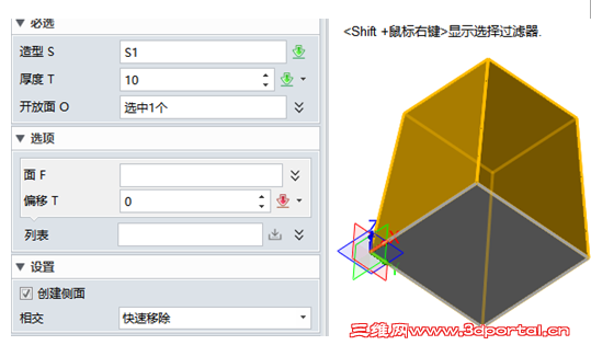

3、单击“造型模块”中的“抽壳”命令,设置厚度为10mm,开放面为底面,如图4所示。
图4 抽壳

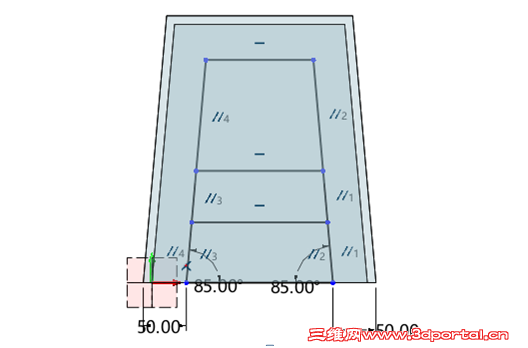

4、插入草图,以XZ为基准面,绘制凳子侧面轮廓,如图5所示。
图5  凳子侧面轮廓草图

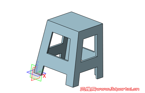

5、点击“造型模块”中的“拉伸”命令,进行实体拉伸,选择布尔减运算,如图6所示。同理,以YZ为基准面绘制凳子另外一面轮廓,通过拉伸切除得到图7的效果。
图6  布尔运算拉伸切除
# t( o( [& R6 @6 Z' G4 w, h4 q7 Z5 ~
图7  凳子大致轮廓

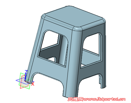

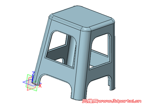

7、多次运用“造型模块”中的“圆角”命令,对凳子各个边进行圆角设计,即可得到如图8所示的,凳子最后的设计结果。
图8  倒圆角后最终结果
