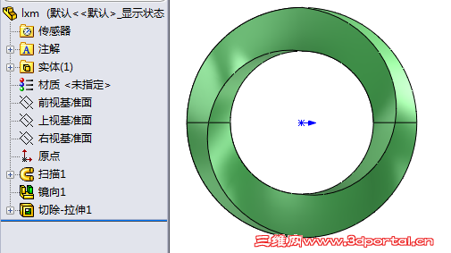

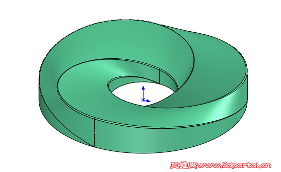

请大家看看这图,中间的孔和外圈都是圆的,面其实也不是螺旋面,只是不过不知叫什么面,暂且叫螺旋面吧。
) N8 ?* c3 r) ?% W8 R; E$ ^( P早上画了一下这个,画了好长时间,由于功力有限,不得要领,用了多种方法,效果依然很不理想。
- U" V6 J; S: m6 N! @/ _我相信各位高手必定有简单快捷的好方法,贴上我的笨办法,期待各位高手指导。
2 L7 w! F. n" N7 z0 O4 I( M5 v& z) @重新画了个,感觉好些,现传上文件,请各位指正。

 楼主| 发表于 2016-5-25 11:44:35 | 显示全部楼层 来自: 中国广东肇庆
. I: W, b0 @& w# d+ v
& h; o6 V6 R5 B+ L4 H$ z( T; X/ F我是根据这个画的,总觉得我画得形似而神不似,没这个好看。( Q7 o. j; `# m% L; A

 楼主| 发表于 2016-5-25 12:09:23 | 显示全部楼层 来自: 中国广东肇庆
本帖最后由 keilei 于 2016-5-25 12:23 编辑 2 h" h4 X7 h) C- a9 k8 y+ A& J
; b! f" S  g& M% q$ j- y, F1 W) z
这是比较类似的做法,但形状和2楼不对。' M3 `* z6 M) n9 j$ z5 p# t

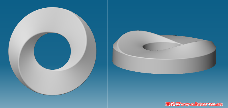

发表于 2016-5-25 14:20:24 | 显示全部楼层 来自: 中国浙江嘉兴
就不知道單純的放樣是否可以做成較圓順的?
# z" g* q! r3 s% j% f. n. O7 J$ m) J- ?4 |+ X7 V7 ]) `

 楼主| 发表于 2016-5-25 14:23:46 | 显示全部楼层 来自: 中国广东肇庆
ryouss 发表于 2016-5-25 14:207 b/ W( u# h! \2 g# G) F8 ]8 K
- |0 c: Q- W! L' P2 K梁大果然有好方法,多谢梁大支持。

发表于 2016-5-25 15:35:03 | 显示全部楼层 来自: 中国浙江嘉兴
本帖最后由 ryouss 于 2016-5-26 11:33 编辑 4 |9 M3 W4 H: N* Q5 |4 E6 g+ Y7 @
; a. ^' J6 Y1 o4 ]5 W6 {補加四條導引線,# L) M$ ]  z5 e. {" [' z
倒是可以讓外觀順暢些!- m. {. N& Y& P9 R& S4 q5 q# @6 Z

 楼主| 发表于 2016-5-25 18:54:10 | 显示全部楼层 来自: 中国广东肇庆
ryouss 发表于 2016-5-25 15:351 F- C+ E. t; l6 t' F
若是沒要求內外真圓,補加四條導引線,
7 N* V- \* S9 |! q倒是可以讓外觀順暢些!
( W, h; g; K' c, T8 v5 A& C多谢梁大参与讨论。
0 |4 m8 h& ^% B6 ^  V我认为放样肯定要扭转,除了圆截面,其他形状在扭转过程中横截面的宽度必然会发生变化的。
