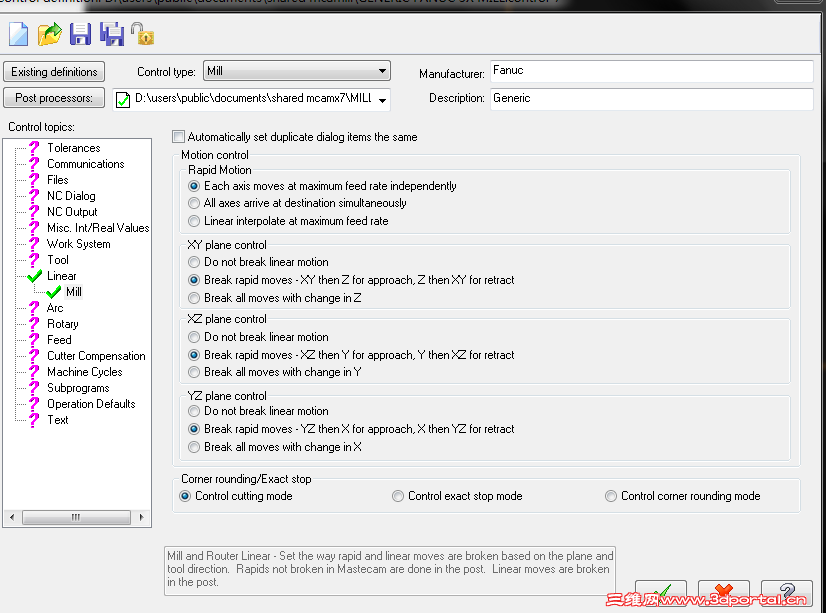

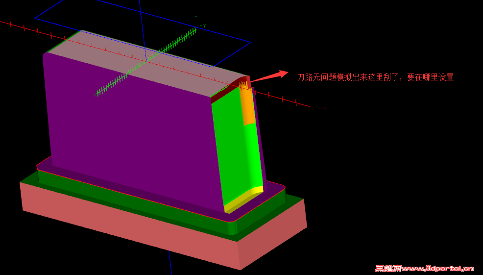

问题如图
朋友说这样设置
朋友说这样设置

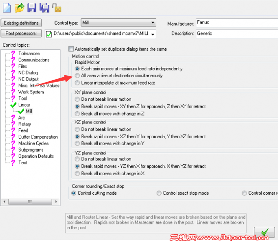

发表于 2016-5-23 14:13:01 | 显示全部楼层 来自: 中国北京
勾选第二个选项就行了!
 楼主| 发表于 2016-5-23 14:19:37 | 显示全部楼层 来自: 中国福建福州
liuhoulei920 发表于 2016-5-23 14:13- ~' @0 v( Q/ v' a1 D4 a
勾选第二个选项就行了!
! ^' o6 w- P0 w- [9 {- T) f
可以了~  可以了机床里的这项也要改,没改也是一样的
发表于 2016-5-23 15:23:41 | 显示全部楼层 来自: 中国河北沧州
应该勾选第一个吧
 楼主| 发表于 2016-5-23 15:29:50 | 显示全部楼层 来自: 中国福建福州
我也觉得时第一项,看它翻译过来的意思 第2项是3轴同时运动这样子很容易撞刀的 Z还没运动完XY就开始动了,还是翻译没医好
