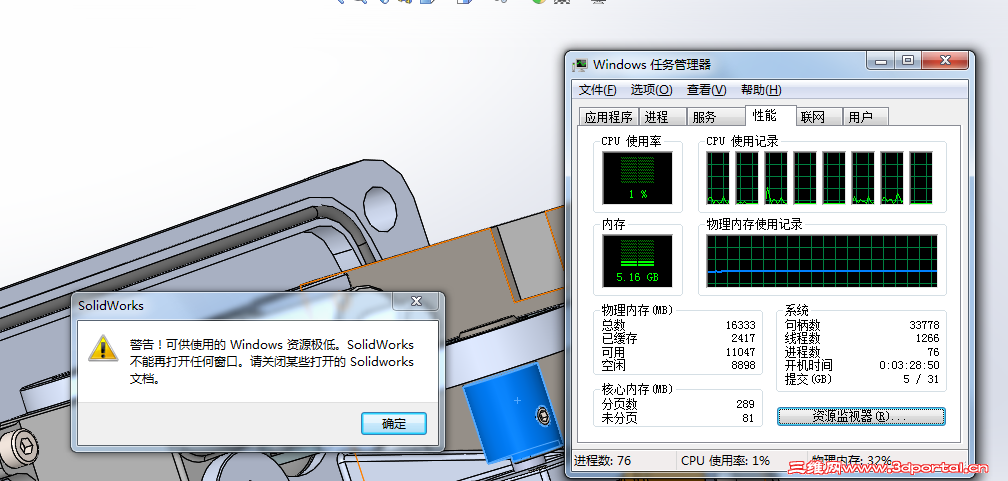

如图所示:装配体不大,零件不多,经常出现这种情况,根本无法操作,非得关闭后才能再使用。SW是2014版的。
0 o- ?' c: ^: D1 u不知道是不是电脑哪里设置没对,Win 7的系统。# h! ?4 `8 @8 D0 c

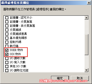

发表于 2016-5-21 15:53:17 | 显示全部楼层 来自: 中国香港
除了内存以外,还有别的资源紧张导致报警。3 C0 n, k8 ~# ~# h8 p. M
如果执行过多背景程序,如即时翻译、壁纸特效、排程 等等,再加上同时执行QQ、上网、播放器等等的消闲软件,就算剩余内存再多,只要其他一项的资源不足,也会导致崩溃的。! L& X+ H0 K8 \
可于【任务管理器】加入栏目方便检视。& i7 U7 k2 X) ~; D/ s# j
SNAG-0000.png , ~7 m/ n3 t3 B8 \' u. n
参与人数 1三维币 +10 收起 理由
不靠谱的江静 + 10 应助

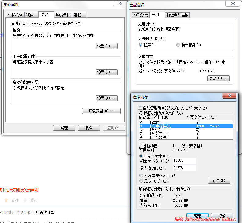

发表于 2016-5-21 19:29:00 | 显示全部楼层 来自: 中国天津
建议楼主把虚拟内存设置为1-1.5倍的实际内存,把虚拟内存设置到除系统盘以外的盘符,我设置的D盘。。。
发表于 2016-5-21 21:10:18 | 显示全部楼层 来自: 中国江苏常州
任务管理器显示内存足足有余,应该是软件问题。
 楼主| 发表于 2016-5-23 18:47:12 | 显示全部楼层 来自: 中国重庆
大鹿 发表于 2016-5-21 15:535 ?" Z0 r% h9 J9 X" {  t' ?5 S1 i
除了内存以外,还有别的资源紧张导致报警。* L8 p5 g5 n9 D- E1 Z
如果执行过多背景程序,如即时翻译、壁纸特效、排程 等等,再 ...
5 s1 \8 m' }0 x" F; ~1 j大鹿老师的对话框是从哪里调出来的?

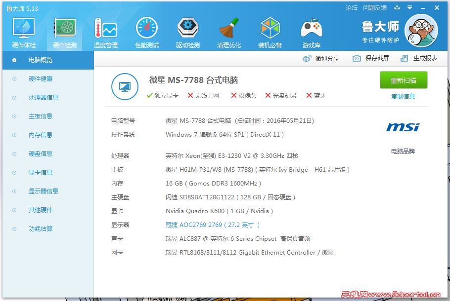

发表于 2016-5-23 20:14:55 | 显示全部楼层 来自: 中国广东深圳
有16G内存,再设置虚拟内存没有任何意义了。
发表于 2016-5-24 15:40:41 | 显示全部楼层 来自: 中国山东烟台
应该是软件的问题,毕竟是和谐版吗。我的是SW2016SP3.0,有时我的电脑只打开SW,SW的资源监视器就出现黄色叹号报警,而此时360显示电脑内存占用只有17%左右。重启SW一切又正常,一头雾水。

 楼主| 发表于 2016-5-25 16:39:17 | 显示全部楼层 来自: 中国重庆
是这样设置么?顺便高手给看看,哪些参数还须设置:0 X, b2 V: t; S# j4 P
