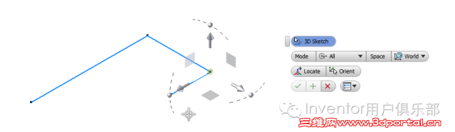

进入三维草图环境,激活“直线”命令,便可以看到如图1所示的新的三维空间指示器了。新指示器上的红,绿,蓝三轴依旧分别对应了X,Y和Z三个方向。当鼠标靠近任意一根轴时,会出现高亮效果并捕捉到轴。指示器上的三个平面,分别平行于XY,YZ和XZ三个原始工作面,单击激活指示器上的一个平面,作线时的落点将会全部进入该平面。通过单击其他指示器平面或者快捷键Shift+空格,切换到其他平面继续落点或者退出“在面上落点”这个模式。
8 F7 @5 H7 Z5 V# j* S# n
图1:新的三维空间指示器

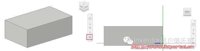

此外,如果图形区域内存在几何平面平行于原始工作面,则可以通过“观察方向”命令,选择该面来进入“在面上落点”模式。
' w. f4 Z3 ~8 \3 R; I0 |! u/ d在默认情况下,ViewCube的方向是和原始坐标面平行的,单击ViewCube的面也可以进入和切换“在面上落点”模式。; M3 L# m. b7 Q
2.png 9 e9 a7 j7 E6 H& O' |1 F
图2:在面上落点

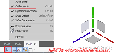

正交模式是Inventor 2017中引入的一种三维草图创建模式。通过右键菜单命令或者状态栏上的按钮来激活该模式。
* @6 T0 x0 \5 B$ x
& y0 b5 _4 w% C) W' a5 x/ I8 m, j0 U图3:正交模式
/ I8 Z5 N5 ], }' }  ]

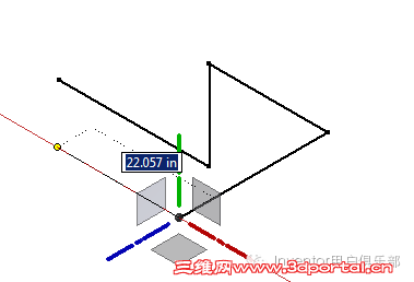

在正交模式中创建点时,只能沿着平行于X,Y,Z三个方向移动。
9 d0 S7 l) Z/ G. x) @
! N! ?% I8 _; w# g6 |* \% g图4:在XYZ方向落点1 z) _( E8 N) _$ X0 F

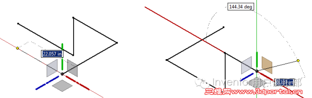

在状态栏上,激活动态标注的按钮位于正交模式按钮的右边。以创建直线为例,在正交模式中,在动态标注的输入框中输入的数值即为线段的长度。在面上落点模式中除了长度,另外需要输入角度值。动态标注中创建的尺寸会记录到参数表。 : t0 h1 K5 \  c3 c) h. V7 f' A
* ]' k. _+ @5 v. l$ z8 |7 F" n" W图5:动态标注

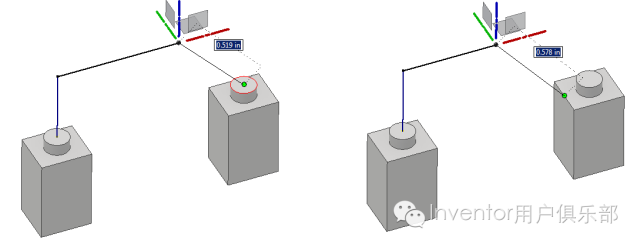

对于推断约束功能,目前支持的约束类型只有平行于坐标轴的这三种。如下图所示,创建直线,将鼠标移到X轴上,此时的角度等于0度,鼠标右下角出现了平行于X轴的约束图标。而当鼠标移到Y轴上,鼠标右下角出现了平行于Y轴的约束图标。
" `, o& U. O6 B1 h: _
8.png - F8 J0 Y! h9 U
图8:推断约束

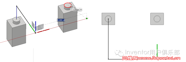

  • 捕捉交点,只能在正交模式时使用,交点结果如图10所示,是当前落点的这根平行于坐标轴方向的直线和垂直于该直线且过指定点平面的交点。2 ^$ o3 V2 U$ F
4 o3 Z' D) G# ~. M! V* K% [
图9:新右键菜单
10.png ' C) H; p9 b  K# y! c
图10:捕捉圆心为交点: \1 k( ~& B2 H; p
